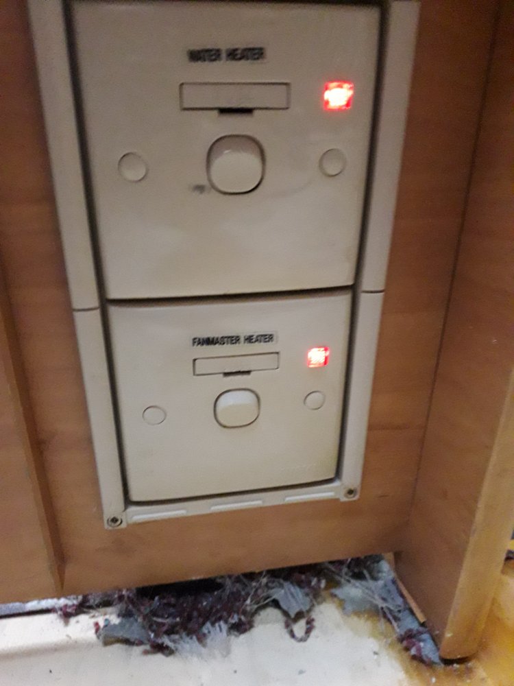

Sunt curios ce este in partea de jos a pozei:

Jos este mocheta veche care am tăiat-o pentru a o schimba.

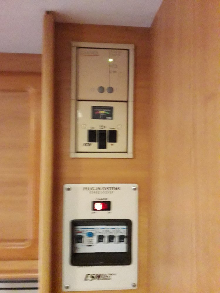

 Ce pot sa va spun este ca a venit Drăghiciu Dumitru azi si din cate am inteles nu ar da scânteie la niciuna din dotări.....
E posibil sa fie vreun fir întrerupt sau transformatorul de 12v defect.
Nu stiu sigur, dar oricum maine desfac tabloul sa ma uit un pic pe acolo.
Poate are acolo o siguranta interioara..
