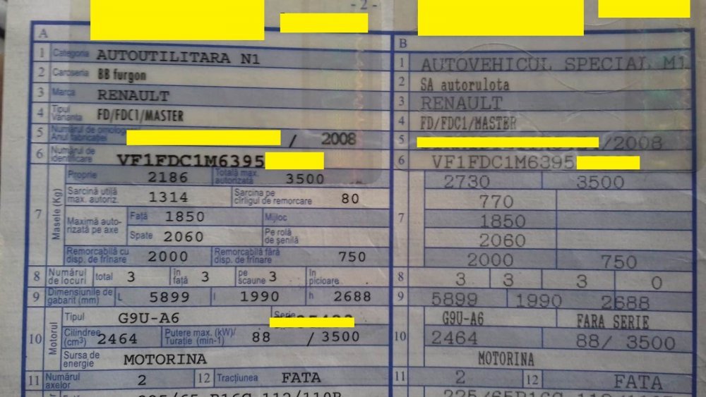

Anghelescu Anton 2.176 Semnalează Publicat 8 Decembrie, 2018 Buna seara.Multumesc Dl. Ionut pt.informare. Dupa sarbatori voi incerca si eu la RAR. Atasez cateva poze cu ce am facut.Poate am noroc. Oseara buna 3 Distribuie această postare Link către postare Distribuie pe alte siteuri

Gabriel Schuster 1.602 Semnalează Publicat 8 Decembrie, 2018 @Chircu Florin Eu mai am de lucru la conversie. Trebuie sa termin peretii baii si bucataria, apoi instalatia de apa si panoul electric. Singura modificare, pana acum, a caroseriei a fost scoaterea panoului despartitor. Urmeaza trapele si doua ferestre. Pe masura ce inaintez cu treaba , inclusiv discutiile cu RAR-ul, voi scrie tot ce este de interes. Vreau, si nu voi renunta, sa omologhez masina ca autorulota. Asa cum spune si @Ionut C., cu rabdare si vointa se poate realiza orice, indiferent de obtuzitatea care-i caracterizeaza pe unii functionari romani. 4 1 Distribuie această postare Link către postare Distribuie pe alte siteuri

Ionut C. 653 Semnalează Publicat 9 Decembrie, 2018 (modificat) La 12/8/2018 la 21:14, Chircu Florin a scris: @Gabriel Schuster, nu am nici un raspuns la intrebarea mea. Nimeni nu a trecut de RAR, nimeni nu a inmatriculat vreun proiect, . Faptul ca nu vreau sa ma lupt cu institutiile statului vine datorita lipsei de timp. Vorbind in necunostinta de cauza , unii confunda lehamitea cu nestiinta. Esti sigur? Modificat 10 Decembrie, 2018 de Gabriel Schuster 3 1 Distribuie această postare Link către postare Distribuie pe alte siteuri
Mihai-Arad 4.016 Semnalează Publicat 9 Decembrie, 2018 @Ionut C. CINEVA , care a invins sistemul / STATUL ! P.S. Imi cer scuzele de rigoare ptr postarea de mai sus ! Distribuie această postare Link către postare Distribuie pe alte siteuri
Ionut C. 653 Semnalează Publicat 9 Decembrie, 2018 Nu consider ca am invins statul, ci doar prejudecatile unor indivizi. Legislatia noastra este aliniata cu legislatia europeana. Conditiile de omologare din Romania sunt echivalente celor din celelalte state europene. Multi dintre angajatii statului, inclusiv la RAROM sunt nepregatiti si uneori rauvoitori (refuza sa accepte si sa inteleaga legislatia), dar asta nu e un motiv pentru a te lasa descurajat. Daca nu facem nimic pentru noi si mai ales pentru urmasii nostri, se va alege praful! Majoritatea asteapta sa faca altcineva. Asta este o atitudine daunatoare, nimeni nu-ti poate dori binele mai mult decat tu insuti! 2 1 Distribuie această postare Link către postare Distribuie pe alte siteuri
