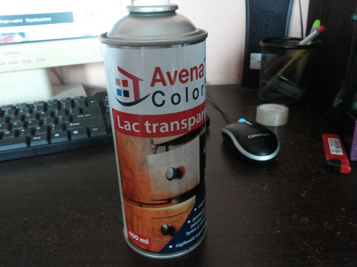

La Lidl au avut... spray lac incolor pentru calorifere - este vopsea alba lucioasa cu care dai caloriferele din casa . Este minunata si spray lac pentru mobila ; am luat si am dat pe mobila care era zgariata murdara de la diverse.
Se intinde usor si uniform, are putere de lacuire, nu trebuie dat mult, adera usor si se usuca repede.
Prert 10-11 ron  . Mobila nu trebuie slefuita , matuita doar curatata de grasime daca are.

Asa da! Ma prinde bine ideea asta!Mai ales ca nu trebuie sa pregatesc prea mult piesele inainte de lacuire. Azi o sa trec pe la LIDL sa vad daca gasesc asa ceva. Multumesc pentru sfat @Sorin Leitoiu!
1 minut în urmă, TEODOR a scris:
 asa arata
Cand dai cu spray o sa "gazezi" toate cele din rulota . Ca sa nu se intample asta ar trebui sa o dezechipezi complet la interior . Ca sa o dezechipezi la interior trebuie sa ai un spatiu de depozitate pentru toate "acareturile" .

Nu stiu cum e mai bine , mai usor , dar ma gandesc ca nu are nici sprayul atata putere la pulverizare si daca dau mai cu fereala, poate merge.
Modificat de TEODOR
Are putere Teodor mai ales daca stii cum sa dai si inainte pui sprayul in apa calda si-l agiti bine. Atentie, ca tu dai pe suprafete verticale , nu insisti intr-un loc , dai stanga , dreapta cu aceeasi viteza si cam de la 30 cm departare.  Faci proba prima data ,  DAR  la toata mobila s-ar putea sa-ti trebuiasca 3 bucati.
