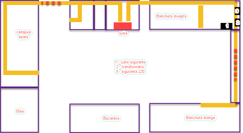

Ionut Airinei 17 Semnalează Publicat 13 Noiembrie, 2018 Salutare, Sper sa fi deschis topic-ul acolo unde trebuie. M-am decis sa-mi montez trumavent, l-am cumparat si acum astept sa ajunga la mine. Pana atunci m-am apucat sa fac schema de montaj si vin catre sa va cer un sfat daca e ok sau nu. Am niste probleme totusi: - trebuie sa trec cu tubulatura peste niste fire, este ok? se incalzeste rau tubulatura? poate sa afecteze firele? - deoarece peretele din fata este rece, m-am gandit sa traversez cu tubulatura prin spatiul in care sunt tinute scandurelele pentru formarea patului, doar ca spatiul ala are fix 7.5cm, are ceva daca e spatiul asa mic? - ar fi ok daca dau niste gauri in tubulatura, in asa fel incat sa iasa aer cald si printre pat si perete? nu face condens? Orice sfat, vis-a-vis de montaj este binevenit. Mutumesc, Ionut Distribuie această postare Link către postare Distribuie pe alte siteuri
Gabriel Schuster 1.602 Semnalează Publicat 13 Noiembrie, 2018 Salut, iti raspund punctual : 1. Poti trece pe langa/peste cablurile electrice. Evita , daca poti, contactul direct dintre tubulatura si cabluri. 2. Filozofia de montaj a tubulaturii este de a inconjura , pe cat posibil, perimetrul rulotei. poti trece prin zona amintita, dar nu gauri acolo tubulatura. Caldura in exces poate deforma in timp lemnul. Fata de schita ta, pune o gura de refulare si in baie. Vei vedea , dar mai ales sotia sau copii, utilitatea ei. 3. Este recomandat sa faci gauri ( taieturi longitudinale de 1-1.5 cm) distantate la 30-40 cm pe toata lungimea tubulaturii. Aerul cald va forma o perdea pe peretii exteriori si se va uniformiza incalzirea rulotei. Spor la treaba!! 1 Distribuie această postare Link către postare Distribuie pe alte siteuri
Ionut Airinei 17 Semnalează Publicat 13 Noiembrie, 2018 Multumesc frumos @Gabriel Schuster. Eu fix acolo ma gandeam sa fac gaurile :D, in idee ca sa iasa aerul cald pe acolo. Reconfigurez. 1 Distribuie această postare Link către postare Distribuie pe alte siteuri
Ionut Airinei 17 Semnalează Publicat 13 Noiembrie, 2018 Salutare din nou, Mi-a venit azi coletul cu trumaventul și tubulatură de 65mm. Am văzut ca se găsește și tubulatură de 35mm. Mi-ar fi mai potrivită pentru traversarea prin spațiul acela din fata de 75mm. Pentru ca sunt novice vin la voi cu o alta întrebare: Cât pierd dacă fac doar traversarea cu tub de 35. Adică sa merg pana la traversare cu tub de 65, pun o reducție, fac traversarea de 1, 5-2m cu tub de 35, pun o alta reducție și continui cu tub de 65. Stiu ca o sa am pierderi, dar nu îmi dau seama cât de mult afectez. Multumesc, Distribuie această postare Link către postare Distribuie pe alte siteuri
Gabriel Schuster 1.602 Semnalează Publicat 13 Noiembrie, 2018 In principiu, micsorarea sectiunii va creste presiunea inainte de reductie. Incearca sa pui doua furtune de 35 in paralel ( stiu ca este greu cu reductia) ! Distribuie această postare Link către postare Distribuie pe alte siteuri
Emil Vinteler 1.744 Semnalează Publicat 13 Noiembrie, 2018 Buna Ionuț nu te aștepta ca aerul să circule cu presiune pe furtun, el o sa fie împins pe furtun de ventilator de la vent.O să simți căldura.Cristi Wawac avea montate niște coolere pe furtune care cu adevărat fac diferența ?. Distribuie această postare Link către postare Distribuie pe alte siteuri
Emil Vinteler 1.744 Semnalează Publicat 13 Noiembrie, 2018 După părerea mea furtunul subțire trebuie tras în compartimentul buteliei (baterie, bidon apă) 1 Distribuie această postare Link către postare Distribuie pe alte siteuri
Emil Vinteler 1.744 Semnalează Publicat 13 Noiembrie, 2018 Cum zicea și Gabriel o gura de refulare neapărat în baie și dacă îți ajunge furtunul sa treci prin dulapul de la bucătărie și o gură de refulare in fata ușii de intrare, să ai o perdea de aer cald in fata ușii 1 Distribuie această postare Link către postare Distribuie pe alte siteuri
Fejer Antal 10.443 Semnalează Publicat 13 Noiembrie, 2018 Salut @Ionut Airinei daca reduci diametrul tubului, vei avea pierdere de debit de aer. La Incalzire nu presiunea aerului conteaza ci debitul! 25 minute în urmă, Gabriel Schuster a scris: In principiu, micsorarea sectiunii va creste presiunea inainte de reductie. Incearca sa pui doua furtune de 35 in paralel ( stiu ca este greu cu reductia) ! Micsorarea sectiuni Nu creste presiunea doar viteza aerului dupa reductie. Distribuie această postare Link către postare Distribuie pe alte siteuri
Ionut Airinei 17 Semnalează Publicat 13 Noiembrie, 2018 22 minute în urmă, Emil Vinteler a scris: Buna Ionuț nu te aștepta ca aerul să circule cu presiune pe furtun, el o sa fie împins pe furtun de ventilator de la vent.O să simți căldura.Cristi Wawac avea montate niște coolere pe furtune care cu adevărat fac diferența ?. Chiar acum ma gândeam sa pun un ventilator imediat după ce fac traversarea. In așa fel ma gândesc sa pot sa forțez un pic Distribuie această postare Link către postare Distribuie pe alte siteuri
Ionut Airinei 17 Semnalează Publicat 13 Noiembrie, 2018 Hmmm, deci, cel mai bine ar fi sa fac tot traseul cu 65... Sa văd cum reușesc sa fac traversarea, ma gândesc și la varianta sa măresc un pic compartimentul... Mulțumesc pentru sfaturi. Distribuie această postare Link către postare Distribuie pe alte siteuri

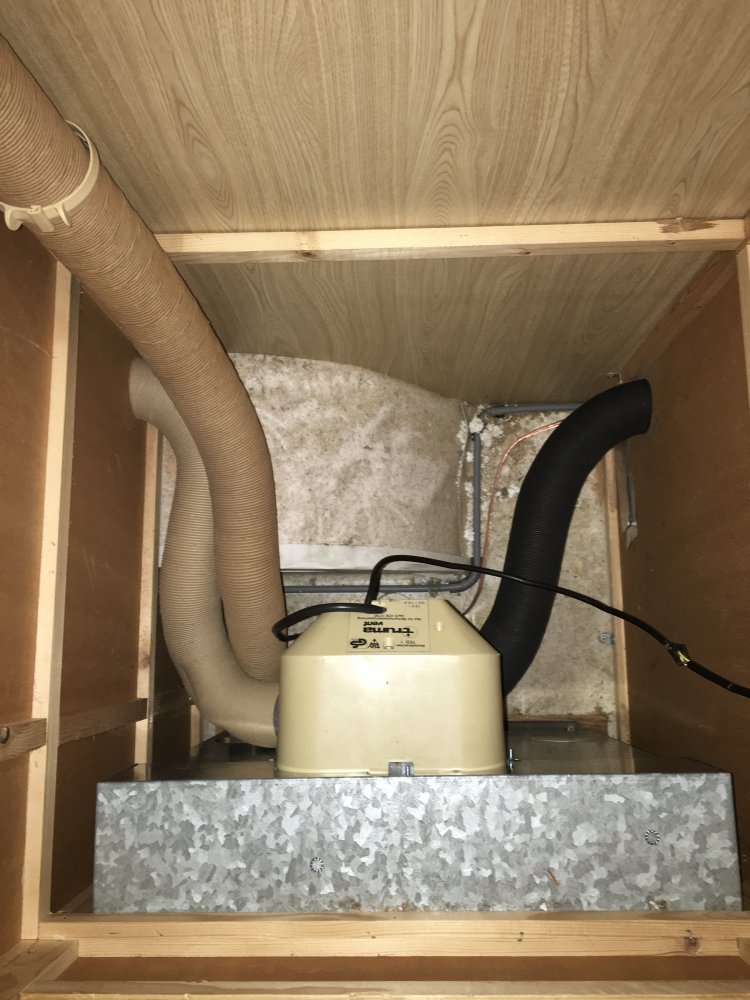

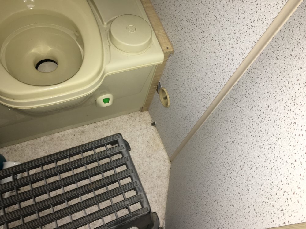

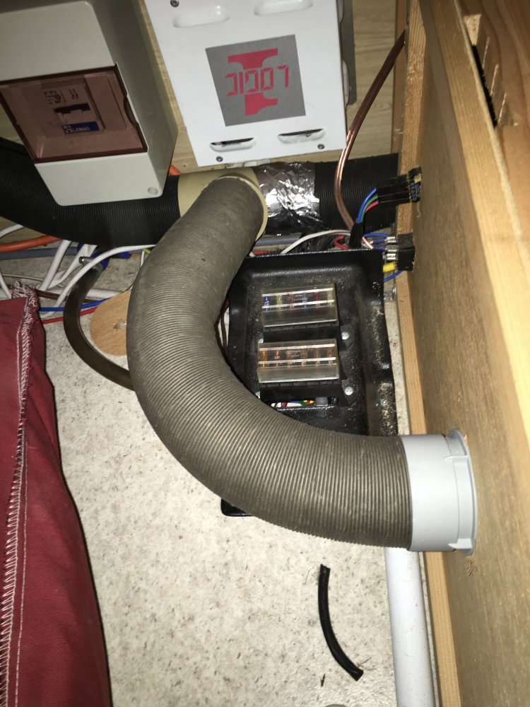

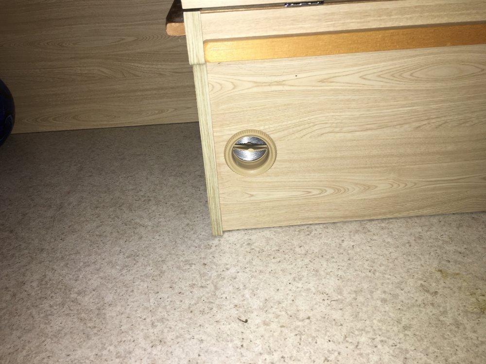

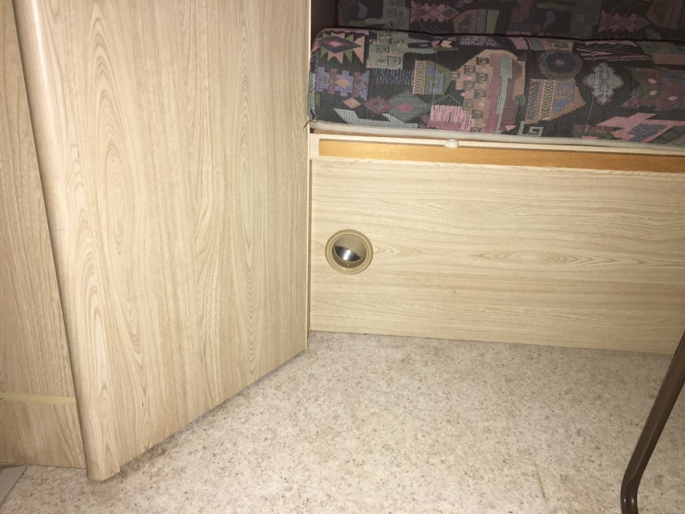

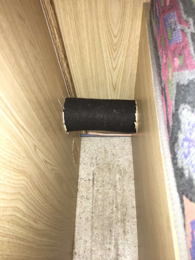

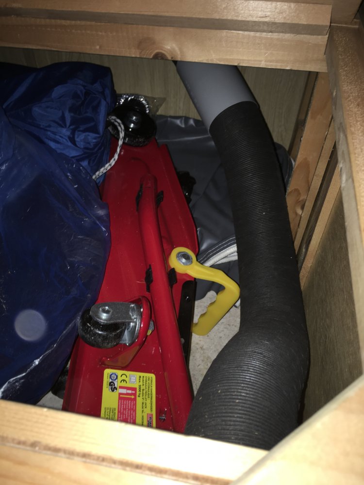

Ionut Airinei 17 Semnalează Publicat 30 Decembrie, 2018 Salutare, Am finalizat pana la urma proiectul de montare trumavent. Nu am reușit sa adaptez niciun altfel de tub, așa ca am mai comandat tub sh de la Varza Istvan. Pana la urma am montat 2 guri de ventilație in partea din fata, una in compartimentul buteliei, una in baie și 2 in partea din spate. Toată tubulatură am tras-o pe lângă pereți și am poziționat găurile din tub sa direcționeze aerul in sus prin spațiul dintre perete și perne. Totusi mi se pare ca se încălzește greu și cu soba la 10 temperatura care ajunge la gurile de ventilație nu este prea mare, adică dacă înainte de a monta ventul cu soba la 10 nu puteam sa pun mâna pe soba de fierbinte ce era, acum la gurile de ventilație ajunge aer călduț. Am încercat atât cu ventul la 3 cât și pe auto. Las și câteva poze cu ce am montat. Zi buna! 1 1 Distribuie această postare Link către postare Distribuie pe alte siteuri

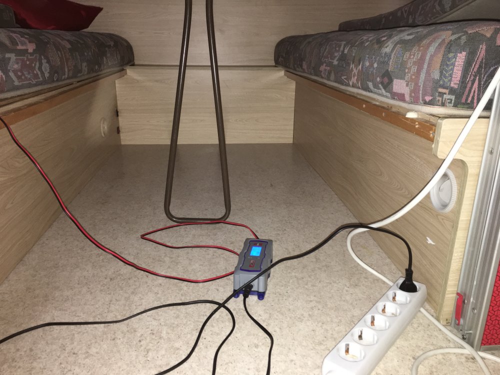

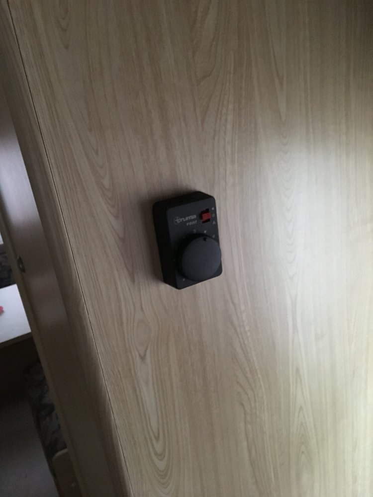

Ionut Airinei 17 Semnalează Publicat 25 Martie, 2019 Salutare tuturor, După ce am făcut montajul de mai sus a venit și vremea probelor la cald. Concluzia, ventul meu nu vrea sub nicio forma sa bage cald pe gurile de ventilație. Soba data la 10, ventul pe auto sau pe 1 și nimic. In loc ca facă cald îmi răcește toată rulota, dar și soba. Are cineva vreo idee? Exista posibilitatea sa fi montat ceva aiurea, gen fire inversate la alimentare sau inversate in controller? Multumesc frumos! Distribuie această postare Link către postare Distribuie pe alte siteuri
