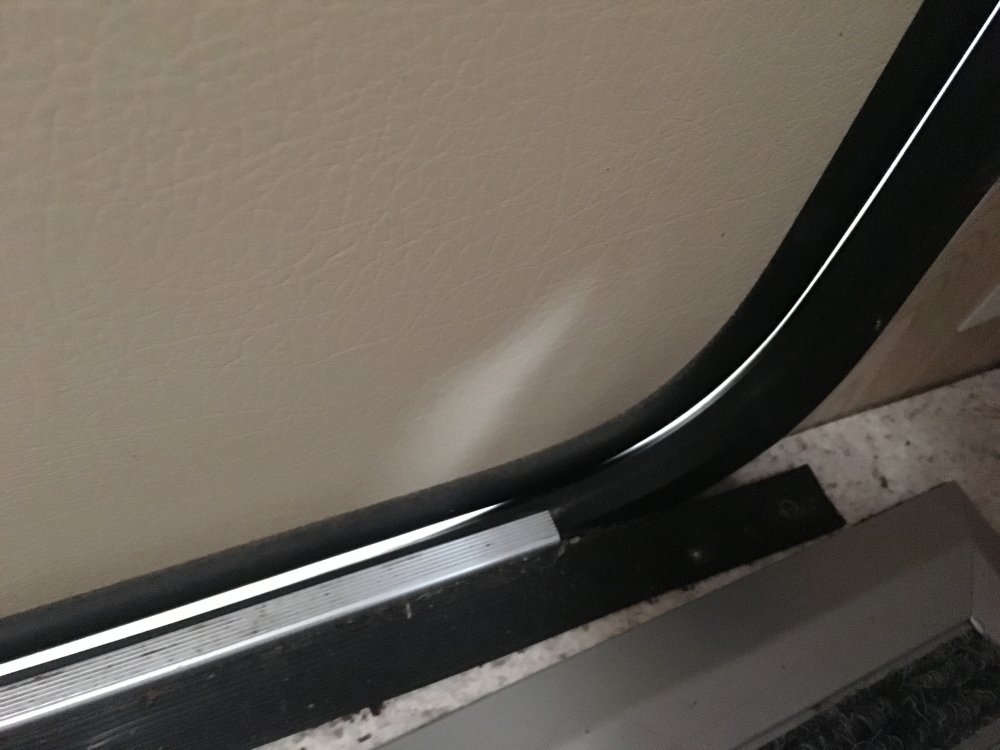

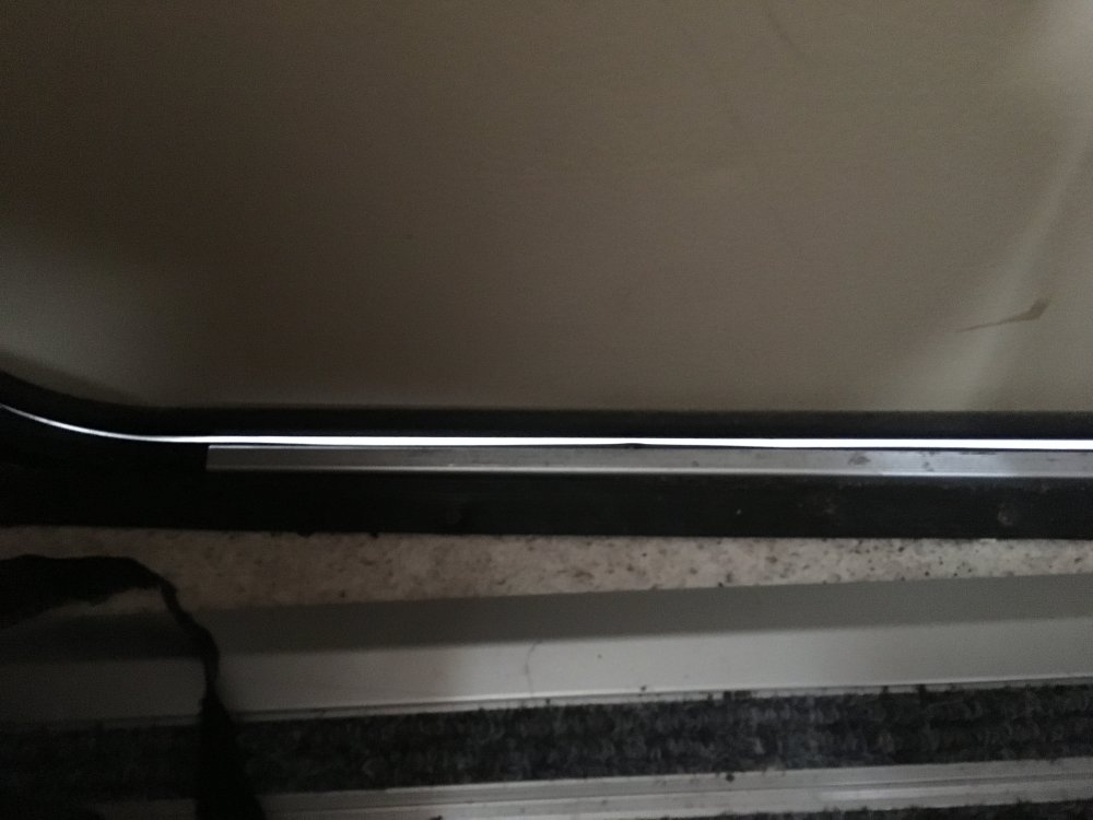

Ionut Airinei 17 Semnalează Publicat 30 Octombrie, 2018 Salutare tuturor, De ceva timp am observat ca usa acces nu se inchide bine in partea de jos, ramane un luft cam de 5mm. M-am tot uitat la sistemul de prindere, dar nu imi dau seama cum pot sa o reglez. Ma puteti ajuta cu niste sfaturi? Multumesc, Distribuie această postare Link către postare Distribuie pe alte siteuri

Ionut Airinei 17 Semnalează Publicat 30 Octombrie, 2018 Salut, Este un Beyerland 430TM din 94. Problema nu cred ca e de la cheder pentru ca mi se pare distanța cam mare. Nu știu ce alte detalii sa mai dau pentru ca nu știu de unde s-o apuc :). Merci, Distribuie această postare Link către postare Distribuie pe alte siteuri

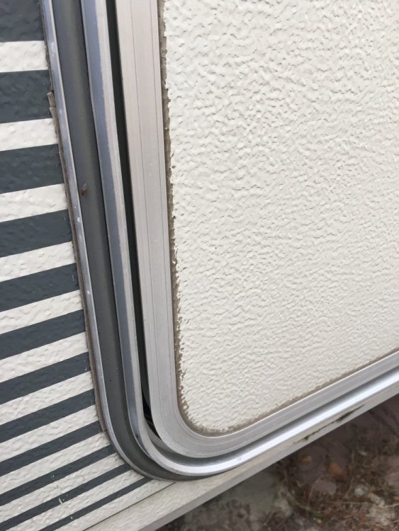

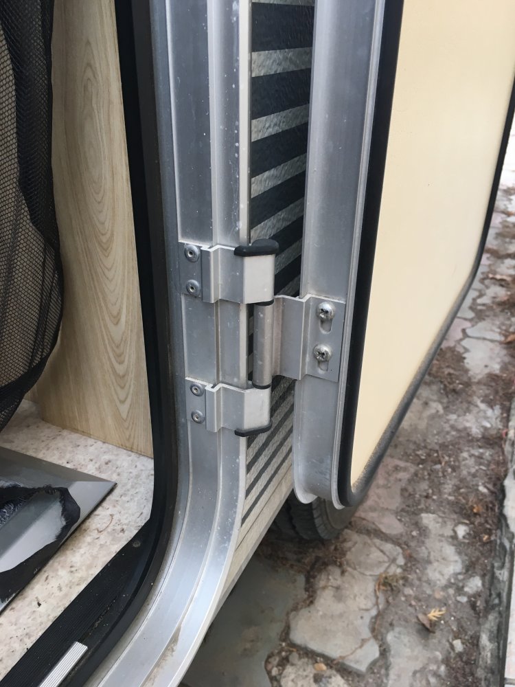

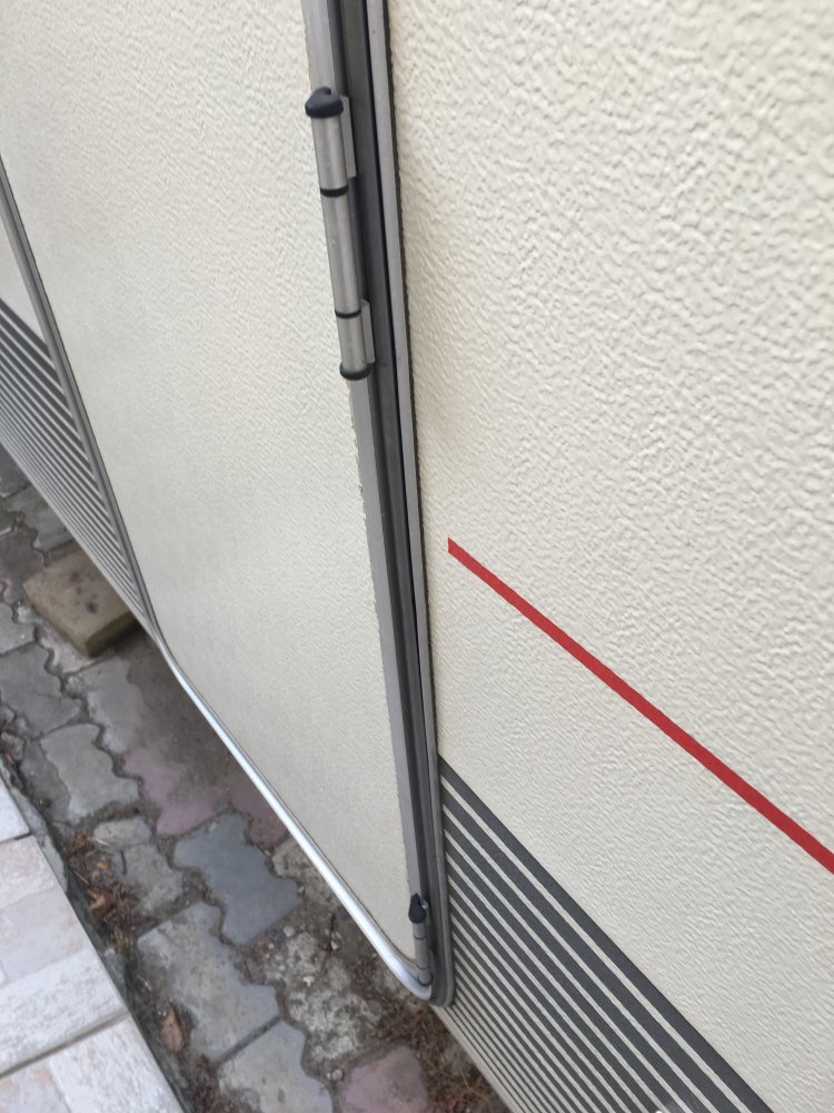

Ionut Airinei 17 Semnalează Publicat 31 Octombrie, 2018 Salut, Am așteptat sa se facă lumina :)) Sistemul de balamale pare sa aibă doar reglaj pe înălțime. Ma gândesc ca e strâmba usa... se poate? Multumesc, Distribuie această postare Link către postare Distribuie pe alte siteuri

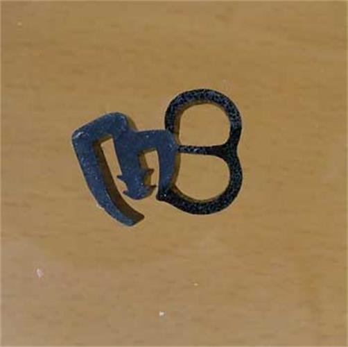

NRLaurentiu 2.118 Semnalează Publicat 31 Octombrie, 2018 Salut, Ionut! Dupa schema de culori pare a fi un Beyerland rulota ta. Din fotografii, chederul pe care il ai acum la tocul usii nu pare a fi cel original. Iar cel care l-a schimbat a strans prea mult pragul (sau poate chiar sectiunea chederului nu a permis strangerea fara a "turti" de tot chederul). Ce e de facut? Verifica sa nu ai acelasi spatiu liber si sus, acolo e mai important, pentru ca daca patrunde apa, se prelinge pe interiorul tocului si se va infiltra in podea. Daca nu ai spatiu liber sus, lasi jumatatea superioara a usii acolo unde e. Daca ai, o ridici putin din reglajele balamalelor superioare, pana preseaza un pic chederul cand inchizi usa. Apoi, jumatatea inferioara a usii, o lasi mai jos, pana preseaza putin chederul. Ai destul spatiu de manevra. Sa ai grija ca dupa ce faci acesti pasi sa nu ai spatiu liber intre usi! Tot ce am spus mai sus este provizoriu! Ca sa faci treaba cum trebuie, cumpara cheder cu profilul acesta: Il poti cumpara de aici. Spor! PS: ulterior am vazut ca ai intradevar un Beyerland! 2 1 Distribuie această postare Link către postare Distribuie pe alte siteuri
