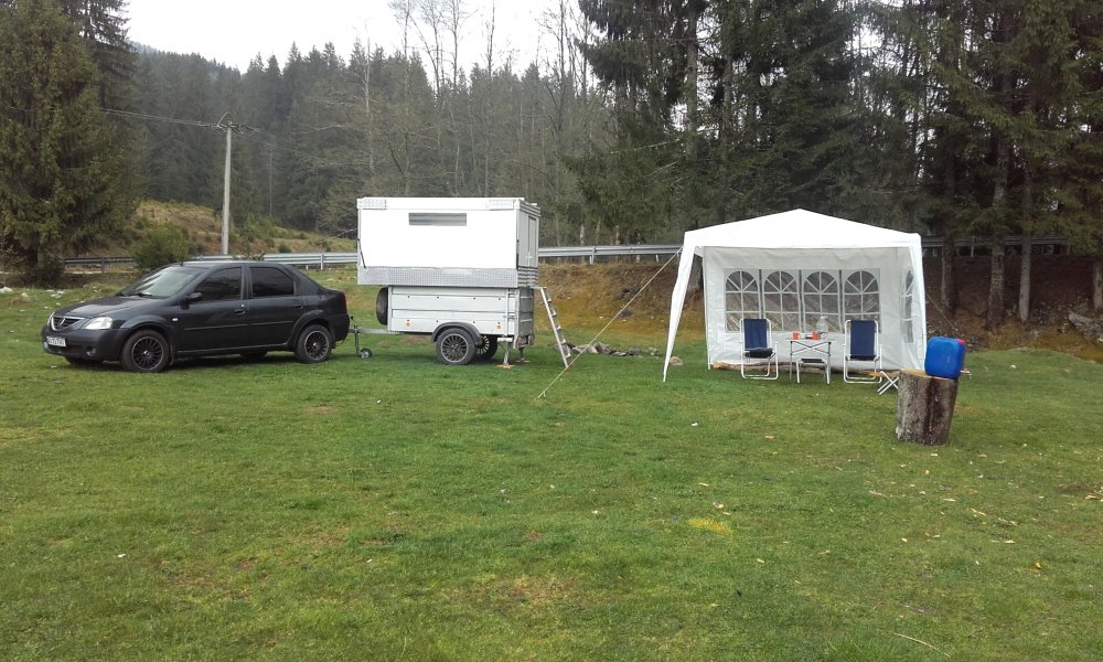

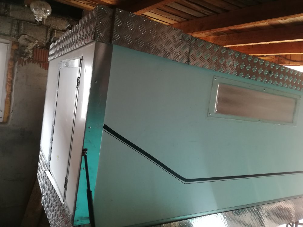

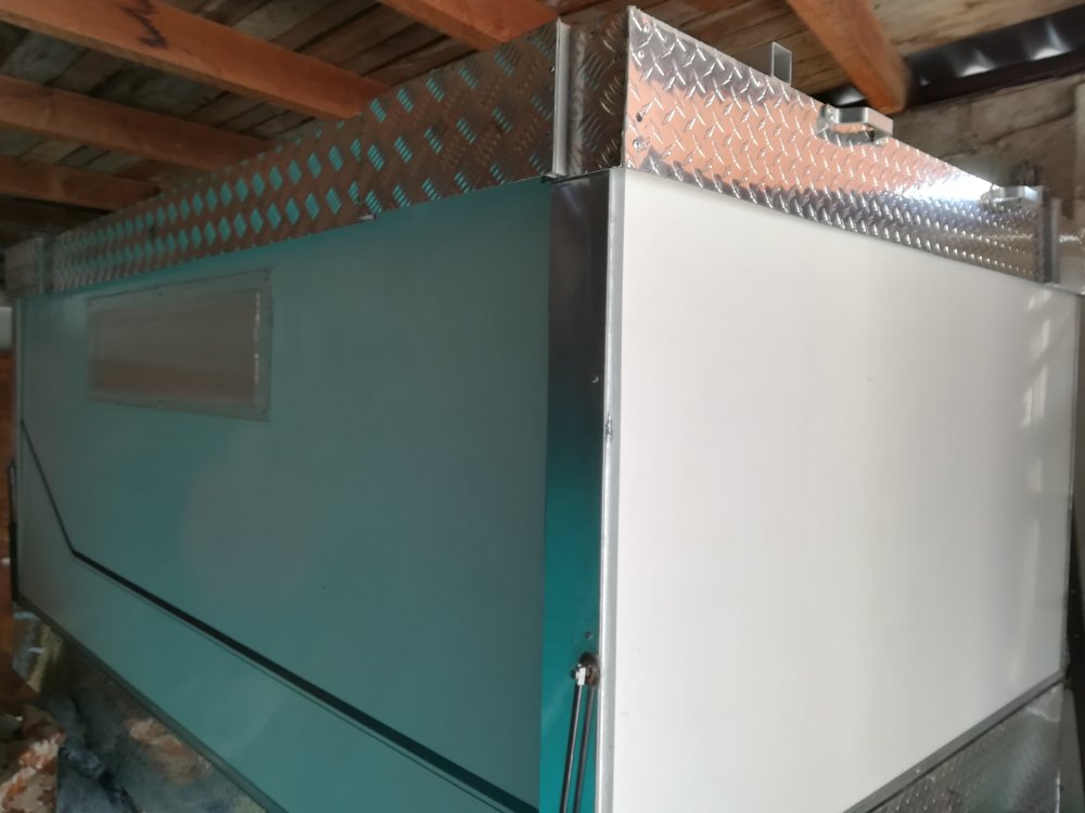

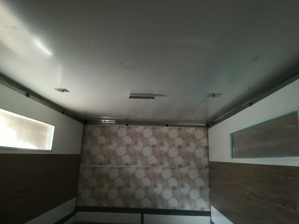

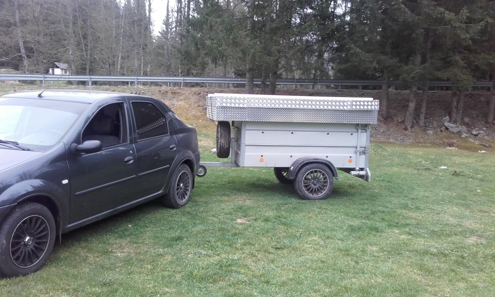

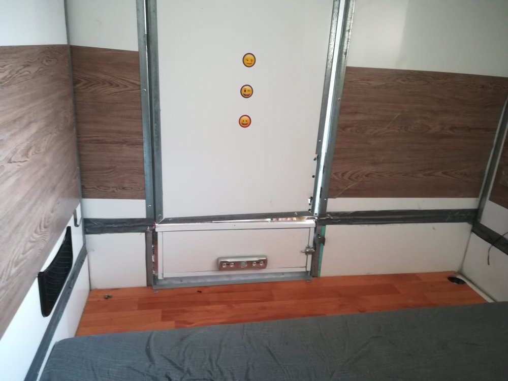

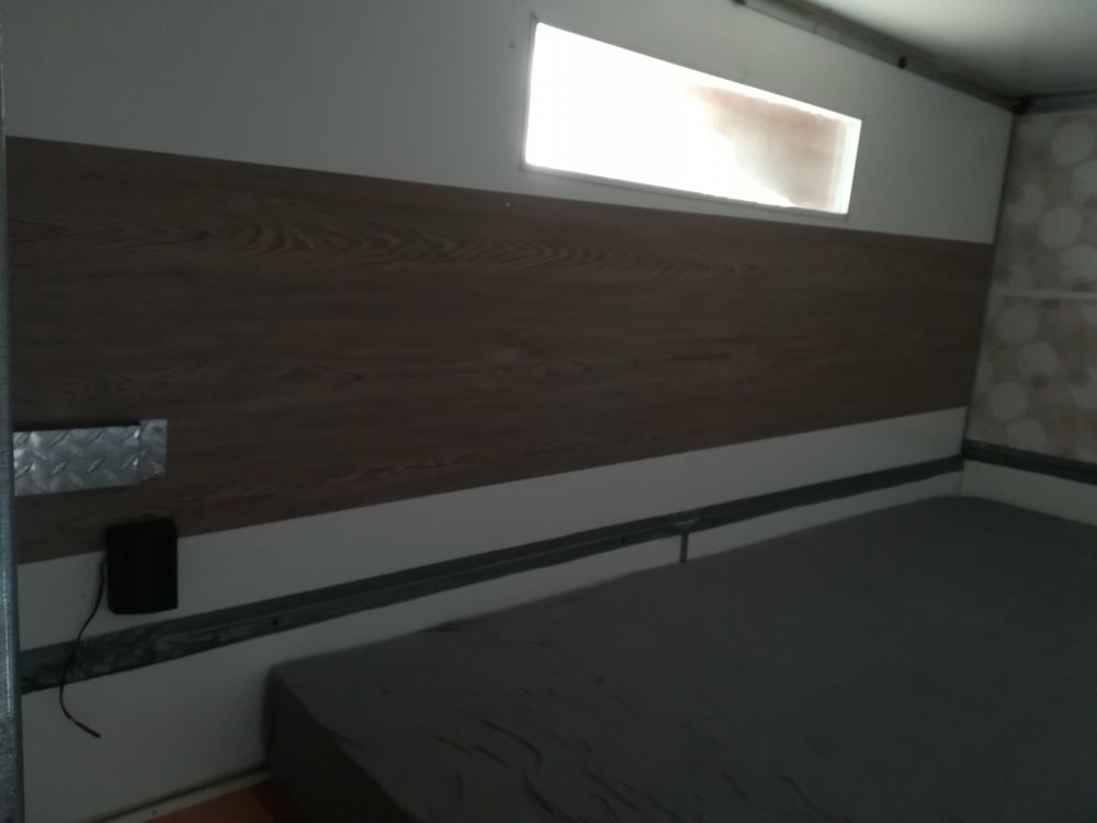

Salut. Cu asa ceva am inceput, nu este o realizare prea calitativa dar eu am fost destul de multumit cu ea. Momentan sta impachetata de un an de zile de cand mi-am luat o rulota. Daca este cineva interesat nu-mi trebuiesc decat banii pt materialele consumate.  Atentie, se da fara remorca. Scuze daca nu am postat unde trebuie
@Radu RomicaNu prea ai postat unde trebuie, dar sunt eu interesat de "jucarie" :default_big_grin:
Spune-mi te rog dimensiunile exterioare.
Radu R.
2, 50 x 1, 50 x 1, 60 m,    L x l x h
am vazut ca nu aici sunt vanzarile dar gasisem subiectul pt astfel de inovatii
Radu R.
impachetata pt drum are inaltimea de 35 cm si vreo 150 kg cred. se poate adapta pe orice fel de remorca
