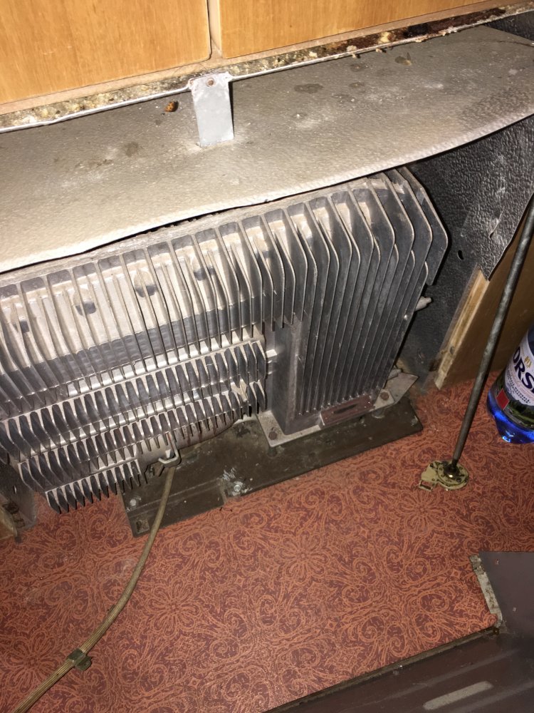

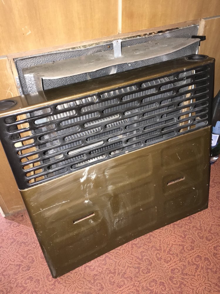

CristiZ 6 Semnalează Publicat 24 Septembrie, 2018 (modificat) Salut, Am o rulota mai veche, cu soba din imagine. Nu stiu ce model e, nu am gasit vreo eticheta si am nevoie de ajutorul vostru va rog. A functionat foarte bine ani de zile. Dar de la un timp se mai stingea pana cand nu se mai aprinde de loc decat daca tin apasat butonul permanent si dau scanteie cand arde cu flacara albastra dar mica. Daca nu mai apas butonul, se stinge. Nu stiu de ce sa ma apuc de verifcat iar rulota nu este deplasabila asa ca nu pot ajunge cu ea la un specialist. Si este si la mare distanta de vreun oras mai mare. Am desfacut termostatul dar se pare ca acesta functioneaza pentru ca l-am incalzit usor la aragaz si piesa din coada se lungeste destul demult. Ma puteti ajuta va rog cu identificarea modelului si ce anume banuiti ca ar avea si unde sa ma uit? Am folosit la ea si gaz normal adica butelie cumparata dar si GPL de la statia de alimentare auto si cu ambele a functionat destul de bine. Cand era mai frig, se mai oprea dar pornea pana la urma si am pus pe seama gazului. Orice sfat este bine primit. Multumesc! Modificat 24 Septembrie, 2018 de Gabriel Schuster Distribuie această postare Link către postare Distribuie pe alte siteuri

NRLaurentiu 2.116 Semnalează Publicat 24 Septembrie, 2018 Salut, Cristi! Verifica intai daca regulatorul isi mai face treaba. Eventual imprumuta de la cineva un regulator pentru rulota (30 mbar) si vezi daca asta era problema. Apoi, chiar daca regulatorul a fost sau nu de vina, curata si duza, daca spui ca a functionat bine ani de zile, dar cu amestecuri de gaz. Nu folosi ac/sarma/etc. Spor! PS: soba pare a fi o Truma, model vechi. Distribuie această postare Link către postare Distribuie pe alte siteuri

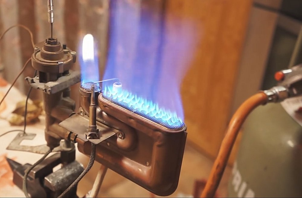

NRLaurentiu 2.116 Semnalează Publicat 24 Septembrie, 2018 în urmă cu 2 ore, CristiZ a scris: Duza e chiar in poza! Regulatorul este pentru 30 mbar. Pare a fi totusi un Carver vechi - designul este cam acelasi: aici. Pentru ca nu ai stiut care este duza, vreau sa definesti "aragazul functioneaza perfect", eventual cu o poza/filmare scurta. Distribuie această postare Link către postare Distribuie pe alte siteuri

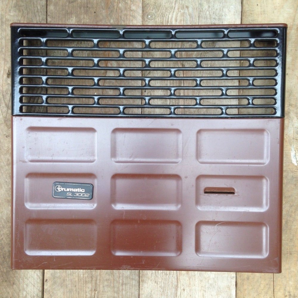

NRLaurentiu 2.116 Semnalează Publicat 25 Septembrie, 2018 Revin: prima intuitie a fost cea buna! Soba ta este Truma Trumatic S3002! Capacul frontal: Specificatii tehnice: @Nicolae are dreptate, sistemul tau este la 50 mbar. Si o ultima sugestie: ia pe cineva priceput la instanturi pe gaz/centrale termice. El va sti ce trebuie reglat/schimbat. Nu stiu daca modelul tau este sau nu cu flacara de veghe, nu am timp sa caut mai mult despre modelul asta. Spor! 1 Distribuie această postare Link către postare Distribuie pe alte siteuri

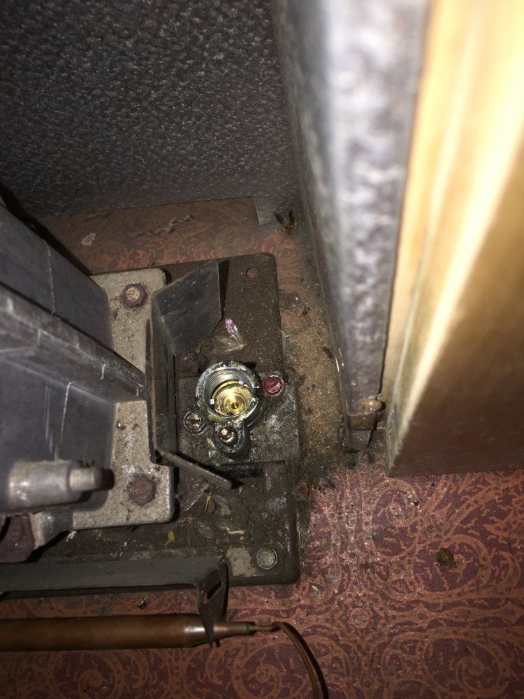

NRLaurentiu 2.116 Semnalează Publicat 25 Septembrie, 2018 24 minute în urmă, CristiZ a scris: Nu este cu flacara de veghe! Multumesc! Ce am exemplificat mai devreme cu poza ta, nu este duza, ci robinetul de reglaj! Duza arzatorului principal (cat si cea pentru flacara de veghe) este cumva dedesubtul robinetului si presupune sa te bagi sub rulota sa desfaci teava de gaz pentru a scoate soba s-o cureti si reglezi ca lumea. Ai aici un videoclip despre cum se depaneaza o astfel de soba. 2 Distribuie această postare Link către postare Distribuie pe alte siteuri

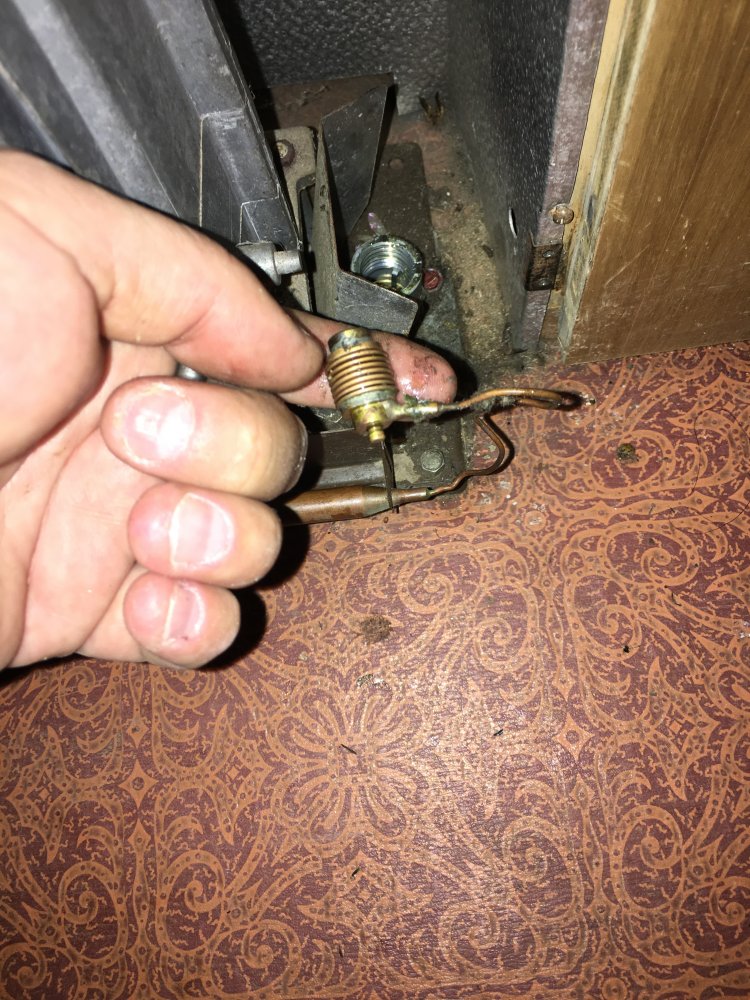

CristiZ 6 Semnalează Publicat 5 Octombrie, 2018 (modificat) Salut. Pana la urma am rezolvat. Am scos si demontat toata soba si am curatat-o oarecum iar problema cred ca era de la robinet, are un “cui” acolo care controleaza volumul gazului si care, din cauza mizerie, cred ca ramanea blocat. Sau a termocuplei de decuplare cand nu este flacara care tot din cauza mizeriei, poate ca nu mai lucra. Pare in regula acum... Va multumesc pentru sugestii! Modificat 5 Octombrie, 2018 de CristiZ 3 1 Distribuie această postare Link către postare Distribuie pe alte siteuri
