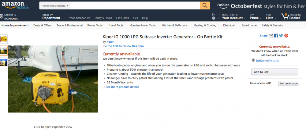

Cristian A 1.541 Semnalează Publicat 15 Septembrie, 2018 Va salut! Tot mergand cu rulota pe ici pe colo, am vazut unii care au generatoare electrice care sunt alimentate de la butelia rulotei. Generatoare la care m-am uitat si sunt facute pentru benzina. Stiu ca la motoarele pe benzina se poate pune GPL, dar nu am mai vazut generatoare alimentate. Sunt cele speciale, pe gaz, care costa o caruta de bani, pe la aproximativ 2000 euro, noi. Ma tenteaza in Kipor IG 1000 sau 2000 si sa-l pun pe gaz, scap de banzina, rezervorul de ulei e separat. Distribuie această postare Link către postare Distribuie pe alte siteuri
Mihai-Arad 4.050 Semnalează Publicat 15 Septembrie, 2018 18 minute în urmă, Cristian A a scris: Ma tenteaza in Kipor IG 1000 sau 2000 si sa-l pun pe gaz, scap de banzina, rezervorul de ulei e separat. Daca cauti (atent!) gasesti (nou sau SH). Chiar atat de scumpe nu-s (vb ta; 2.000€). Am vazut pe "ici-colo" (NET) la ~800€ Ceea ce cauti tu, gasesti p'aici . Dar, sa-l "construiesti" in regie proprie , ... hmmm. (?!) Aici o "varianta" , tot pe gaz ! Perform 3000 GAZ.pdf Distribuie această postare Link către postare Distribuie pe alte siteuri
Cristian A 1.541 Semnalează Publicat 15 Septembrie, 2018 Vad ca exista un adaptor pentru GPL pentru Kipor. O sa-l caut sa vad unde il gasesc separat. Un Kipor IG 1000 e 1.200 si unul IG 2000 e 1700 lei, nou cu garantie 2 ani. Daca gasesc si adaptorul e super. Nu ma tenteaza deloc sa cumpar second hand. Mai ales ceva care merge pe gaz. Mersi de pontul cu adaptorul pentru alimentare cu GPL. 1 Distribuie această postare Link către postare Distribuie pe alte siteuri
Mihai-Arad 4.050 Semnalează Publicat 15 Septembrie, 2018 8 minute în urmă, Cristian A a scris: Vad ca exista un adaptor pentru GPL pentru Kipor. O sa-l caut sa vad unde il gasesc separat. Un Kipor IG 1000 e 1.200 si unul IG 2000 e 1700 lei, nou cu garantie 2 ani. Daca gasesc si adaptorul e super. Nu ma tenteaza deloc sa cumpar second hand. Mai ales ceva care merge pe gaz. Mersi de pontul cu adaptorul pentru alimentare cu GPL. Iata-l aici ! £159.95 Distribuie această postare Link către postare Distribuie pe alte siteuri
Cristian A 1.541 Semnalează Publicat 15 Septembrie, 2018 Am gasit Aici: la 150 lei. O sa ma interesez sa vad daca potriveste. E un adaptor, de fapt carburator, care se poate alimenta si pe benzina si pe gpl. Daca ar merge, la 150 lei, ar fi ceva! 1 Distribuie această postare Link către postare Distribuie pe alte siteuri

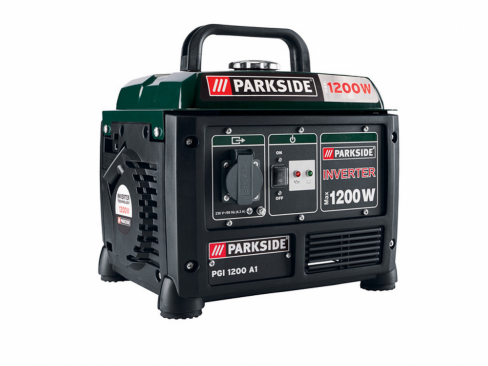

Alin Opran 2.471 Semnalează Publicat 18 Septembrie, 2018 La 9/15/2018 la 17:59, Cristian A a scris: de 5, 5 kW ... ce sa faci cu 5.5 KW off-camping? Din experienta mea, am avut un Parkside luat de la Lidl (parca 750lei) de 1.2kw in 4 timpi, tehnologie inverter, f.silentios, la 5-6m nu-l mai auzeai. Autonomie de 5-6 ore cu mai putin de 2l benzina, doar vreo 5kg parca .. Foarte folositor off-camping, imi ducea si AC-ul de pe rulota. L-am dat bonus la rulota cand am vandut-o... 1 Distribuie această postare Link către postare Distribuie pe alte siteuri
