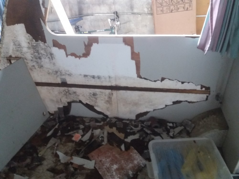

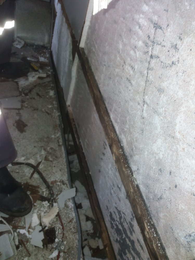

Bogdan C. 687 Semnalează Publicat 12 Februarie, 2020 (modificat) Daca mai este de actualitate, uitati aici cum arata structura la un Beyerland Vitesse. Pozele provin de la o rulota in RK. Asa ca sa va faceti o idee. Puteti chiar imbunatatii structura in momentul montarii usii de vizitare. Incepand de la roata, sunt doar doua stinghii. Una la baza, care imbina peretele cu podeaua si a doua la imbinarea dintre cele doua foi de tabla. Vertical nu are nici un element de intarire. Daca doriti, va stau la dispozitie la tel. 0742613809. Numarul de tel se poate gasi si pe contul meu. Modificat 12 Februarie, 2020 de Ursu Florin 1 Distribuie această postare Link către postare Distribuie pe alte siteuri

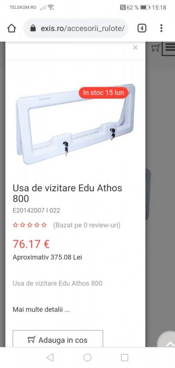

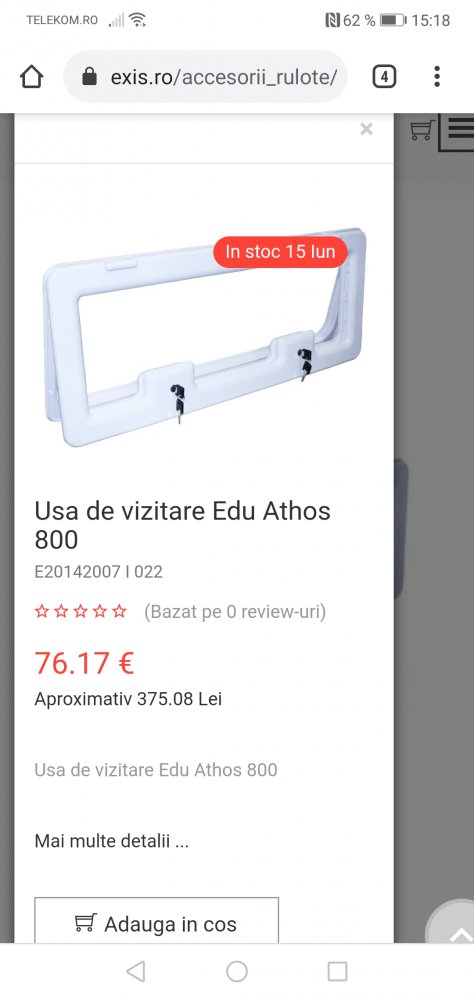

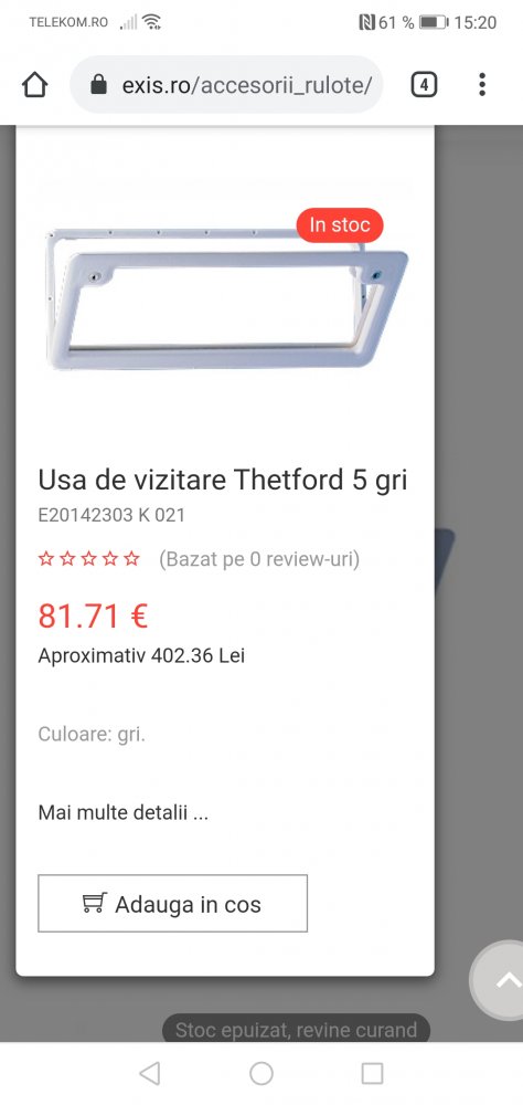

Alin Ifrim 483 Semnalează Publicat 15 Iunie, 2021 Salut, vreau sa îmi montez doua uși de vizitare, neavând niciuna acum. La Exis vreau sa aleg intre Thetford nr.5 și Edu Athos 800. Preturile sunt apropiate, legat de calitate puteți să-mi spuneți ceva, cei care montați mai des? Și legat de etanșarea lor, este ok Sika Lastomer 710? Distribuie această postare Link către postare Distribuie pe alte siteuri
NRLaurentiu 2.069 Semnalează Publicat 15 Iunie, 2021 @Alin Ifrim, eu as alege firma consacrata. De cealalta n-am auzit, o fi recunoscuta, nu stiu. De ce sugerez Thetford: pentru ca stii sigur ca are tratament UV si nu se farama plasticul in 4-5 ani! 4 1 Distribuie această postare Link către postare Distribuie pe alte siteuri
Alin Ifrim 483 Semnalează Publicat 16 Iunie, 2021 în urmă cu 22 ore, NRLaurentiu a scris: @Alin Ifrim, eu as alege firma consacrata. De cealalta n-am auzit, o fi recunoscuta, nu stiu. De ce sugerez Thetford: pentru ca stii sigur ca are tratament UV si nu se farama plasticul in 4-5 ani! Ok, mulțumesc de părere, pare logic, cam așa mă gândeam și eu. Distribuie această postare Link către postare Distribuie pe alte siteuri
Bogdan C. 687 Semnalează Publicat 17 Iunie, 2021 Avantaj la cea Thetford ca se deschide in jos. La cealalta este destul de greu de folosit, avand in vedere ca se deschide in sus. Am auzit de ele, insa nu am montat decat Thetford. E ok sastomer 710 pt. montaj. Bafta! 1 Distribuie această postare Link către postare Distribuie pe alte siteuri
Alin Ifrim 483 Semnalează Publicat 18 Iunie, 2021 Eu bănuiesc ca deschiderea e chestie de alegere, cred ca se pot monta ambele tipuri cu deschidere în sus sau în jos. Repet, e presupunerea mea, poate ma înșel. 1 Distribuie această postare Link către postare Distribuie pe alte siteuri

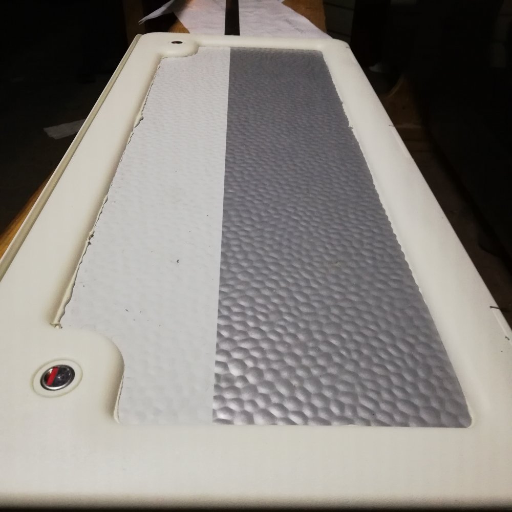

Cristian A 1.541 Semnalează Publicat 20 Iunie, 2021 Eu mi-am montat singur cele trei uși de vizitare, una de un metru și celelalte doua de 70 cm. Am avut grija sa decupez la 5-6 cm de colturile unde se îmbină pereții, sa nu dau de sinele de lemn care sunt pe conturul pereților. Am folosit Sika 252i, etanseaza și lipește bine. Și ce am învățat de alții, trasarea se face peste o banda lata de hârtie autoadeziva, altfel tălpile pendularului lasă zgârieturi cu talpa. 2 Distribuie această postare Link către postare Distribuie pe alte siteuri

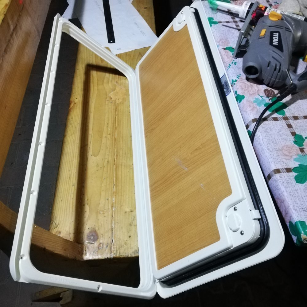

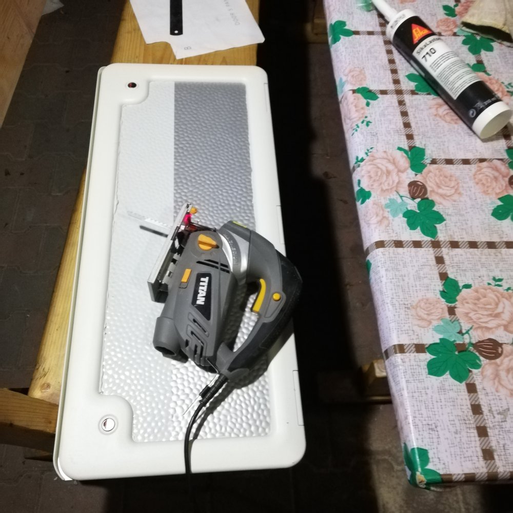

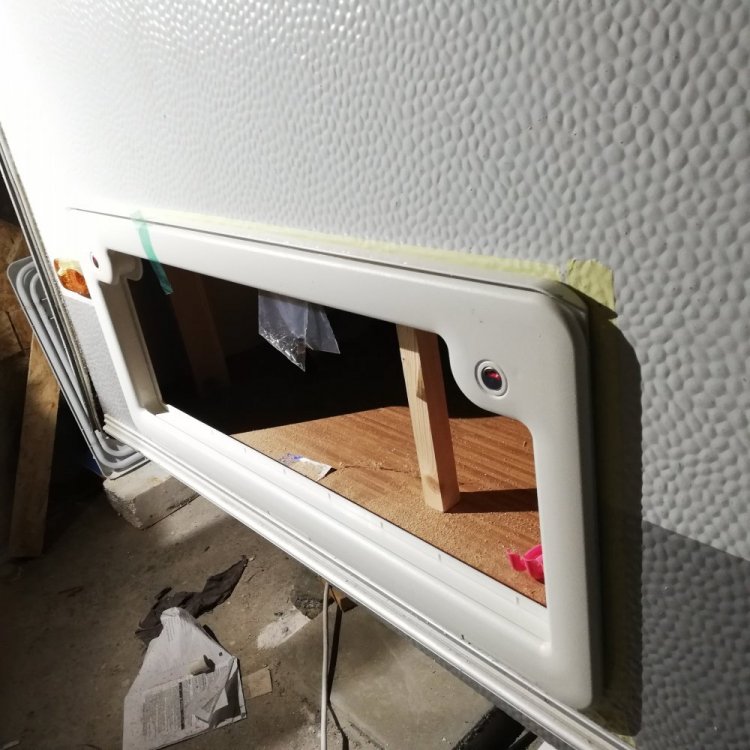

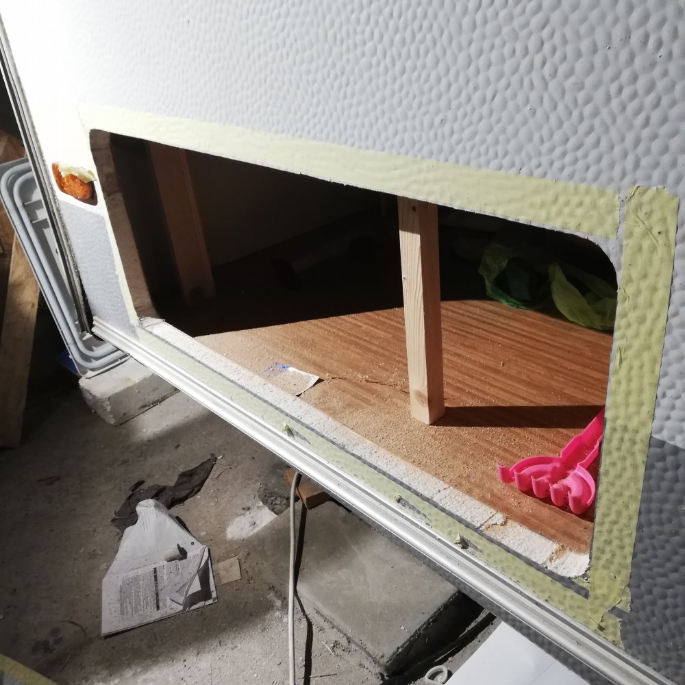

Alin Ifrim 483 Semnalează Publicat 23 Iunie, 2021 Am luat 2 buc Thetford nr. 5, și m-am apucat de treabă, de la Vanuva. 2 Distribuie această postare Link către postare Distribuie pe alte siteuri

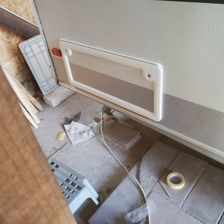

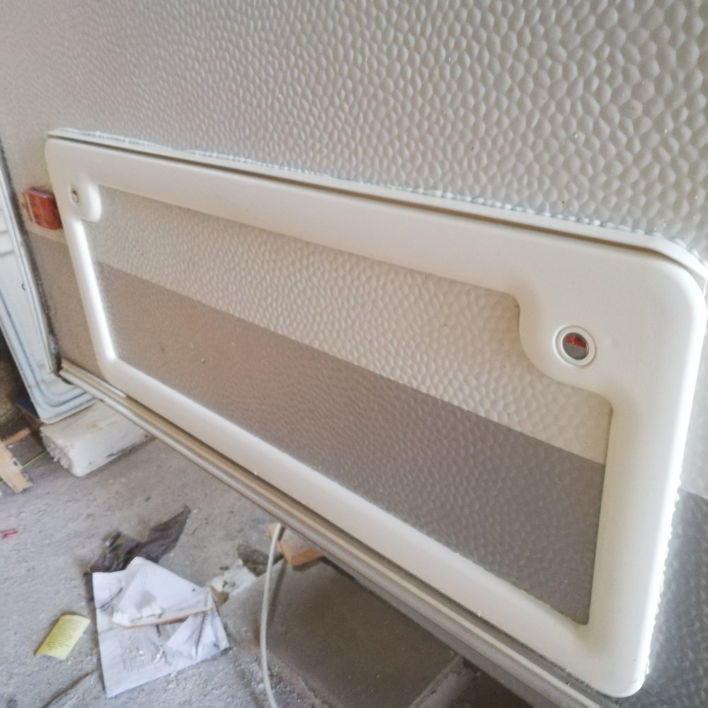

Alin Ifrim 483 Semnalează Publicat 24 Iunie, 2021 Prima e gata, urmează a doua. 5 2 Distribuie această postare Link către postare Distribuie pe alte siteuri
Ciprian Mirescu 691 Semnalează Publicat 25 Iunie, 2021 Arată foarte bine! si mulțumim @Alin Ifrim . 1 Distribuie această postare Link către postare Distribuie pe alte siteuri
Ilie Minea 1.146 Semnalează Publicat 26 Iunie, 2021 Super fain, dar , carcotasul spune:daca surplusul de silicon nu aparea , era si mai fain.Dar sper ca-l stergi in final. Totusi ai reusit o lucrare frumoasa, ca de fabrica. Bravo. Distribuie această postare Link către postare Distribuie pe alte siteuri
Alin Ifrim 483 Semnalează Publicat 27 Iunie, 2021 Dacă nu iese un pic de surplus, e posibil sa între apa, ceea ce e mai urat. 3 Distribuie această postare Link către postare Distribuie pe alte siteuri

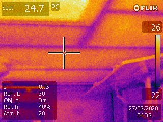

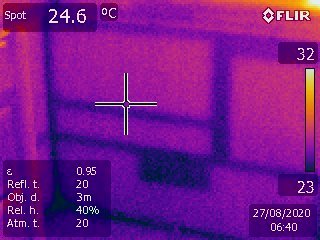

Vali Popa 22 Semnalează Publicat 25 Iulie, 2022 (modificat) Varianta: Pentu a gasi fara dubii si noninvaziv structura de rezistenta a unei rulote, este necesara o camera cu termoviziune. Vizualizarea/fotografierea se face numai pe dinauntru, de preferat dimineata, la circa o ora dupa de a inceput soarele sa bata in ea! Atunci diferenta de temperatura intre exterior si interior asigura un contrast maxim. Marcajul locurilor unde se observa structura de rezistenta se poate face cu un marker pe baza de apa, sau cu bucatele de scoch de hartie. Lemnul are coeficientul de izolare mai bun decat polistirenul din izolatie, , si ramane la o temperatura mai mica mai mult timp. In poze se vede zona trapei pe tavan si peretele din fata spre portbagajul rulotei mele. (am facut o cabina pt. WC si am prins-o de structura de rezistenta.) Pozele sunt mici deoarece camera mea de termoviziune nu stie rezolutie mai mare, , dar e suficienta in cazul de fata! Modificat 25 Iulie, 2022 de Vali Popa 6 2 Distribuie această postare Link către postare Distribuie pe alte siteuri
NRLaurentiu 2.069 Semnalează Publicat 25 Iulie, 2022 @Vali Popa , multumim pentru pont, foarte bun! Distribuie această postare Link către postare Distribuie pe alte siteuri
