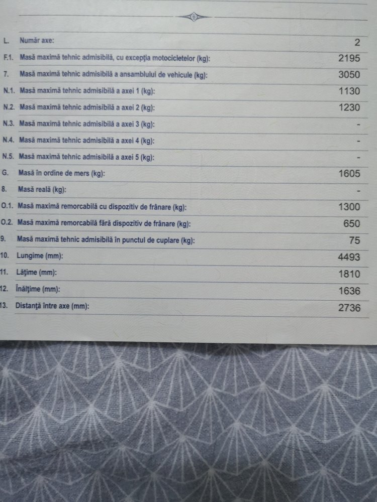

Ca sa nu mai deschid un topic pentru ca nu-și are rostul va întreb și eu cum stau la categoria acestei discuții? Am un Renault Grand Scenic cu datele din foto și rulotă este Elldis Hurricane XL cu "greutate la gol 890kg." Mă încadrez în legea (nu știu care ziceți voi ca sunt novice)? E normal să pot trage rulota asta după mașina sau schimb mașina? Risc amendă sau dosar penal cum am văzut în discuțiile anterioare? Va rog ajutați-mă sa înțeleg și eu șpilul. Mersi frumos!
Și din câte văd ești limitat la 855 kg MMA tractabil în ansamblul de vehicule ..... bănuiesc că mașina ta e cu motor de 1.5 dci 110 cp, am dreptate?
Angelo

MMA-ul rulotei este important, nu "greutatea la gol" ....
MMA asta o stabilește RARul?
Inteb asta deoarece eu doar factura aia de Anglia o am și nu e trecută acolo decât "greutateaa gol", asta era ideea, cum aflu acel MMA? Mersi frumos
Producătorul rulotei stabilește mma-ul .... e scris pe c.i.v.-ul rulotei .... așa e cum e scris și la mașină .... dacă nu ai c.i.v.-ul făcut încă o să poți vedea după ce îl vei face.
Oricum ar fi, mma-ul rulotei de care pomenești nu poate fi 855 kg cât este limitată mașina ta să tragă.

Mă gândeam la MASA MAXIMA TEHNIC ADMISĂ A ANSAMBLULULI DE VEHICULE care de 3050KG. pentru mașina mea ar fi greutatea pe care o pot trage după mașină ( adică mașina + rulota )! Altfel o să mă văd nevoit să cam vând rulota, dar abia peste o lună am RAR si cred că acolo aflu cel mai clar! Mersi frumos pentru timpul acordat
Masa maximă tehnic admisibilă a ansamblului de vehicule, punctul 7 din c.i.v, care la tine este 3050 kg, înseamnă mma auto, punctul F.1. din c.i.v, care la tine este 2195 kg + plus mma rulotă, nu greutate la gol .... de aici rezultă că la tine mma rulotă nu poate fi mai mare de 855 kg. :noroc:

Cred ca vei fi nevoit sa schimbi masina pt ca, asa cum iti zicea si Flavius, ea te limiteaza la o rulota cu mma de 855kg care e greu de gasit...poate un model foarte vechi si, probabil, foarte "distrusa"...

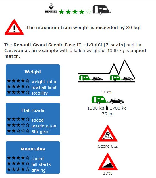

Ăștia zic altceva, gata o să iau un distonocalm și până nu fac RARul nici nu mai vreau să mă mai gândesc la nimic! Trebuie să văd ce MMA îmi dau ăia la RAR și mai am de așteptat incă o lună! Ai de mine!
Și la tine apare în carte la punctul O.1. apare mma remorcabil cu sistem de frânare 1300 kg ..... numai că te limitează apoi la punctul 7 .... cred că legea română prin RAR, nu știu în Franța cât și cum are dreptul să remorcheze același model de mașină ....
Aceeași situație o am și eu .... de la 1600 kg mă limitează la 1300 kg mma remorcabil cu sistem de frânare.
Peste o lună, când vei face RAR-ul rulotei vei constata că are mma 1000 -1100 kg, cred eu :nedecis: și că tot mașina trebuie schimbată. :default_doh:

Flavius , masa maxima tehnic admisa a ansamblului este masa cintarita la momentul controlului.Adica greutatea masinii cu pasageri si bagaj +masa rulotei cu incarcatura..Masina are voie sa traga un MMA de 1300kg.Va trebui sa ai grija sa nu fi incarcat cu masina la 2195 kg atunci cind tragi rulota.Subiectul s-a mai discutat si s-a primit un raspuns de la RAR in sensul asta .MMTAA(MASA MAXIMA TEHNIC ADMISA A ANSAMBLULUI) nu inseamna MMA ansamblu.
@Cristian Stoica îmi pare rău să ți-o spun, dar te înșeli ..... dacă îmi poți arăta acel răspuns de la RAR, de care pomenești te rog să îl arăți ..... dacă nu, îți recomamd să citești asta https://lege5.ro/Gratuit/geydmnrvge3a/instructiunile-privind-cartea-de-identitate-a-vehiculului-din-20012016
P.s. Cred că acel răspuns, de la RAR, de care pomenești este cel pus de mine acum un an, în care se spune că Masa maximă tehnic admisibilă a ansamblului este mma auto + mma rulotă, același lucru fiind menționat și în linkul de mai sus.
Dacă nu te-ai convins după citirea linkului pe care ți l-am recomandat atunci îți recomand să citești și pagina 5 a documentului atașat. :salutare!:

Raspunsul de care vorbesti era cel primit de la politi.Ulterior  s-a primit si un raspuns de la RAR in care se spunea exact ce am spus eu.Intr-un act oficial nu poti pune 2 lucruri  care se bat cap in cap.Se spune clar ca masina poate tracta 1300 de kg.Dupa care la un alt punct sa spui ca nu ai voie sa tragi decit 855 kg.Dar vorba lunga saracia omului , fiecare interpreteaza cum vrea si face cum crede el ca e mai bine.Eu am fost in aceiasi situatie  , m-am interesat direct la RAR cind am omologat rulota si am primit raspounsul pe care vi l-am inpartasit si voua .In final fiecare face cum vrea.

Îmi pare rău dar cred nu ai înțeles absolut deloc discuția cu colegul @Angelo și problema ridicată de el.
