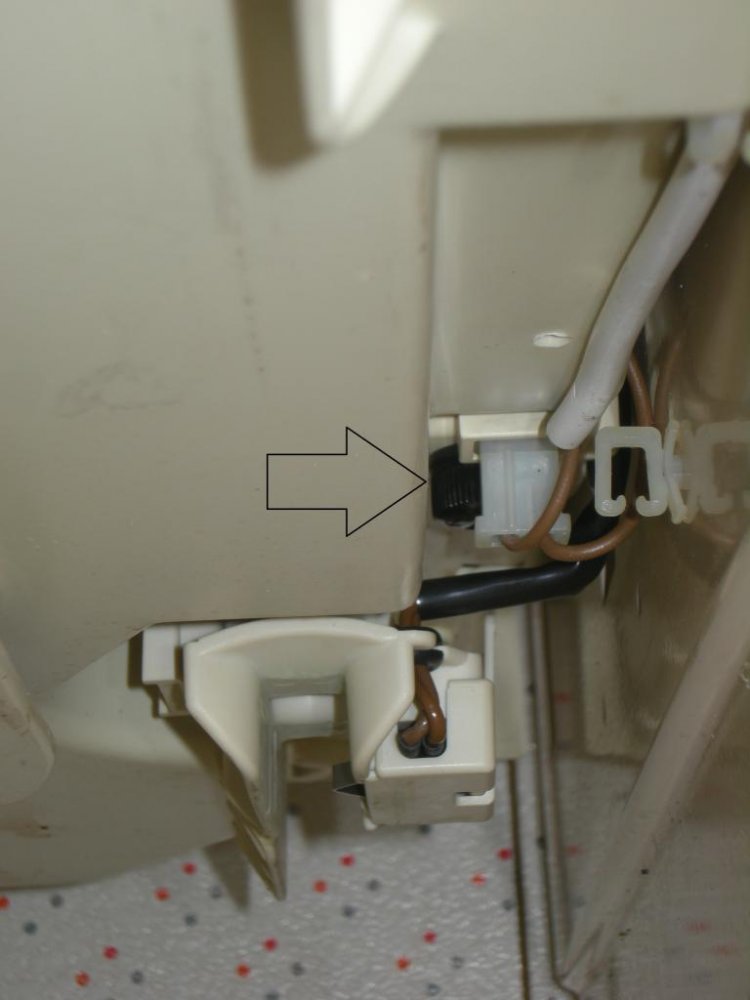

Am o problema cu suportul de siguranta fuzibila de sticla pentru WC Thetford. Este un suport de culoare negru, cilindric, in care se introduce siguranta fuzibila si se insurubeaza in locul destinat acesteia.
Ma poate ajuta cineva cu un sfat de unde sa achizitionez din tara acest suport sau daca are cineva de vanzare, etc.
Va multumesc anticipat.

Vezi daca poti adapta asa ceva. Oricum, trebuie sa scoti ansamblul de deasupra, unde intra siguranta. Nu este greu, sunt vreo 4 suruburi vizibile, iar in centrul mecanismului parghiei (sub sageata figurata de tine) de actionare a supapei de golire a vasului WC mai este un surub, mai scurt decat celelalte.  Eu l-am vazut facand poze cu telefonul bagat inauntru si orientat in sus (tinea ceva si nu stiam ce!) La mine siguranta este plata, nu cilindrica (C200). Poti adapta orice suport pentru siguranta, conditia este sa nu intre in gabaritul casetei cu reziduuri atunci cand o scoti sau o introduci la loc. Dupa ce desfaci acel surub, iei o pozitie astfel incat sa desprinzi acel locas de culisare din sistemul de parghii ascuns de capacul alb. Si cel mai bine este sa ai la indemana schema explodata cu piesele WC-ului.
Succes!

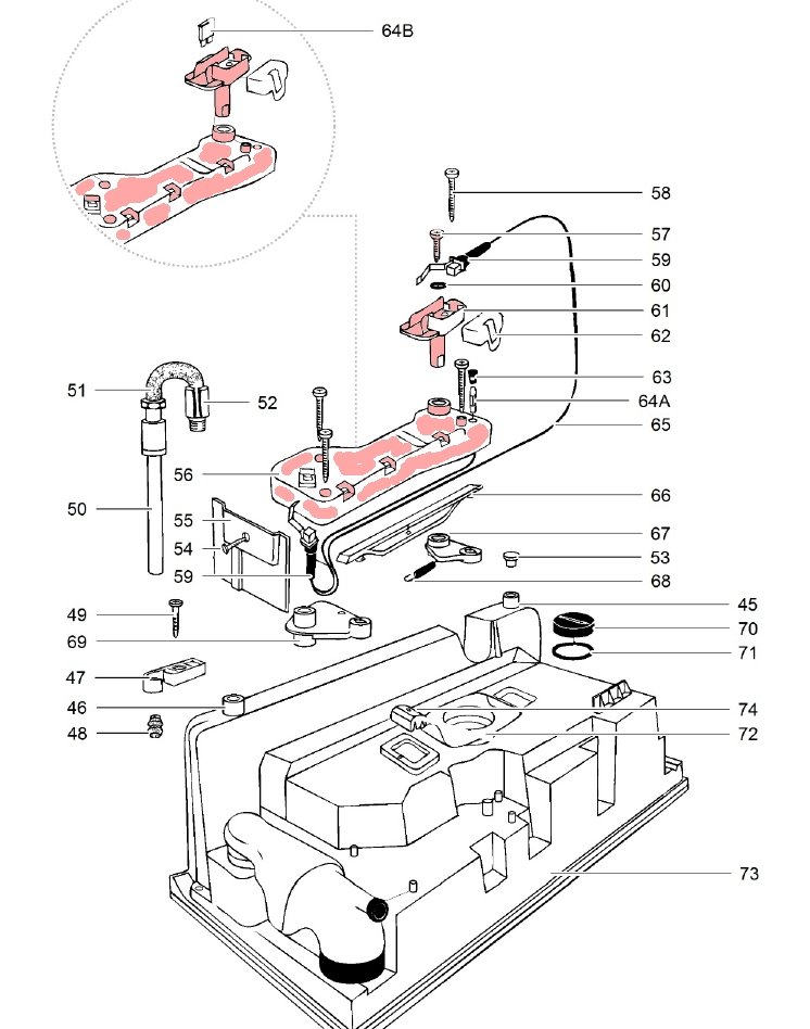

O rectificare: am vorbit de varianta Thetford C2, nu C200.
Atasez si o poza cu piesele din interiorul toaletei, cu roze am marcat ansamblul pe care ar trebui sa-l scoti:
