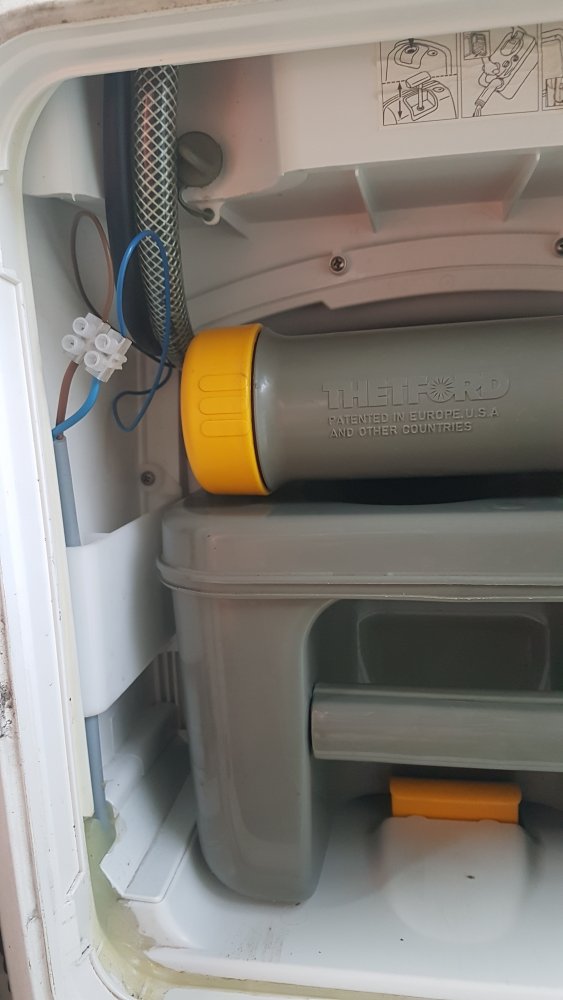

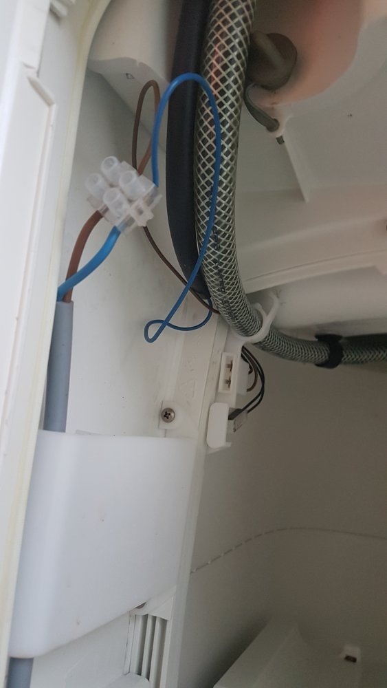

Dan Istodorescu
Am o problema la toaleta in sensul ca nu se aprinde becul in momentul in care rezervorul se apropie de umplere. Am verificat siguranta - e ok (am facut poza dupa ce am scos-o spre verificare), nu stiu ce as putea verifica in continuare. Aveti vreo idee ?
Salutari !!!
dan20180803_195444(2).thumb.jpg.a0bd9d04389b5a9970b984a782935e4e.jpg20180803_195510.thumb.jpg.b726b251feb06d8a7b6c608f42eca92b.jpg
Salut. Verifica daca becul e bun. Masoara valoarea  firelor cu multimetru si cu vasul plin.
Salut
La mine se aprinde becul cand se termina apa din rezervorul wc-ului, nu cand se umple caseta, este conceput ca in momentul in care s-a golit rezervorul, trebuie golita caseta.

Buna,
E foarte posibil sa fie cum spui tu, doar ca la mine n-a mers niciodata, nici cand se goleste rezervorul, nici cand se umple caseta... am banuit ca ar trebui sa se aprinda cand se umple... oricum - nu m-am gandit ca e o corelatie intre capacitatea rezervorului si caseta. Multumesc pentru idee :) !

Vana Petre
Daca instalatia electrica, becul si microcontactul sunt bune, clateste bine cu apa calda si ceva detartrant vasul de jos ca este blocat flotorul...astfel o sa se desprinda ceva "coji" si se deblocheaza acel flotor...asta presupunand ca totul e complet si functional nu cu lipsuri sau defectiuni. Mie mi s-a intamplat de la un an la altul, cat rulota nu a functionat, mai ales daca nu este bine spalat la golirea finala din toamna-iarna.
Achim
Pe flotorul din interiorul casetei este un magnet.
Este posibil ca magnetul  sa nu mai aiba forta sa actioneze contactul indicatorului
24 minute în urmă, Achim a scris:
In fundul nişei unde sta colectorul de "lichide", este un senzor - o mica placuta electronica. Apropie un magnet de aceasta placuta si vezi daca se aprinde becul de umplere (cineva sa fie in toaleta rulotei sa confirme).
Detalii privind rezolvarea problemei gasesti aici.
