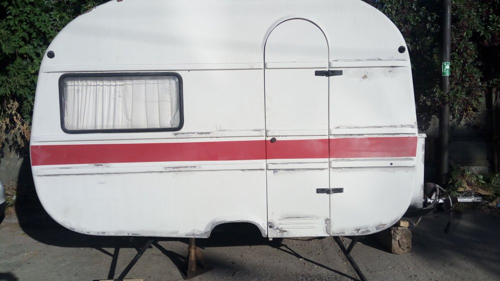

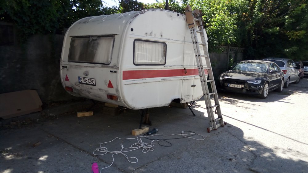

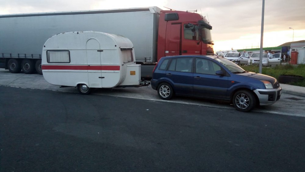

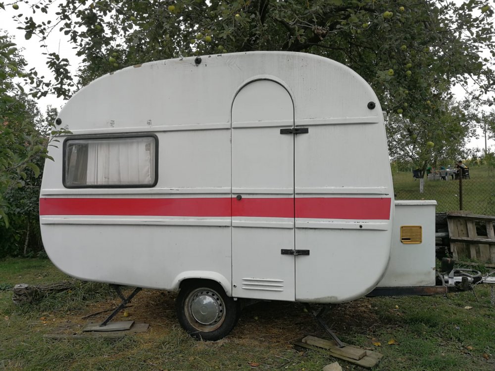

            Azi, este vorba despre ea, “Merry”, Lady Marry si povestea ei de viata.Totul a inceput prin anii 1980, in inima Ardealului, la Cluj, cu un proiect la cerere, de realizare a unei rulote pentru romani.Proiectul a fost incredintat Uniunii Judetene a Cooperativelor Mestesugaresti din Cluj.S-a dorit o rulota usoara sa poata fi tractata de ‘masina nationala”.Astfel la incepututul anului 1981, prototipul a fost realizat si prezentat conducerii de partid din accea vreme.Au numit-o REMA si este o rulota usoara, integrala  din fibra de sticla cu o greutate proprie de 600 kg si MMA 750 kg cu sistem propriu de franare.
         “Factorii decizionali” din aceea perioada nu au aprobat construirea  in masa a acestei rulote , motivand ca nu are baie si astfel nu raspunde ‘asteptarilor” si dispun realizarea unui prototip care sa aibe si baie.(Prototipul respectiv s-a realizat in 1989, avea osie dubla, dar nu a mai fost produs in serie , ca urmare a evenimentelor ce au venit la finalul anului 1989)
Dar sa revenim la “Merry” si povestea ei. Astfel, proiectul fiind abandonat, rulota a fost cumparata de directorul Uniunii Judetene a Cooperativelor Mestesugaresti , sotul doamnei “Merry” si i-a insotit in lungul si latul tarii si chiar si in afara ei, timp de 3 decenii, pana cand cel care i-a dat nastere, a parasit aceasta lume, acum 3 ani.Asa ca dupa ce si-a facut cu brio treaba mii de km in anii de zile, rulota era in cautare, acum de un nou proprietar  alaturi de care sa inghita in continuare alti mii de km. Sotia domnului, acum in varsta de 80 de ani, o doamna respectabila a carei amintirii inca ii umeazeau ochii, cand la o cafea la care m-a invitat imi povestea despre momentele petrecute in natura alaturi de cel ce ia fost alaturi atata timp si cu care a impartit spatiul si bucuriile in aceasta rulota, mi-a vandut-o mie, la “pachet” cu aceasta poveste legata de nasterea rulotei si cu multe povesti frumoase de prin tara adunate.
         Asa ca, primul lucru care l-am facut dupa ce mi-au fost incredintate cheiile a fost sa ii gasesc un nume potrivit si “Lady Marry” mi s-a parut ceea mai buna alegere in amintirea celei ce mi-a incredintat-o cu inima impacata, doamna Maria (“Merry mama” cum o strigau nepotii).
            Doamna Merry mi-a mai spus ca in final s-au mai construit inca 4 rulote identice cu ceea care a detinut-o dansa, pentru 4 persoane din cooperatie si conducere.
           Un lucru care m-a miscat putin cand am intrat in rulota prima data a fost momentul in care am simtit ca ma intorc in timp.Toate lucrurile erau aranjate la locul lor, complete si neatinse de ani de zile de la ultima iesire.Rulota,  parca astepta, sa plece din nou la drum.
           Acum sa va zic, cum am inceput eu relatia cu “Lady Marry” (rulota ?).
Se facea ca dupa ce m-am inregistrat pe forumul acesta, de ceva timp gandul de a achizitiona o rulota nu imi mai dadea pace.Asa ca am inceput usor sa ma documentez cam ce mi s-ar potrivi, tinand cont si de performantele slabe ale masinii cu care urma sa o trag si la ce voiam sa o folosesc : iesiri de maxim 2-3 zile off-camping si poate si pescuit, o zi doua.Cum schimbarea masinii nu era in plan si neputand sa tractez decat maxim 750kg MMA cu dispozitiv de franare , cautarile imi erau limitate.Urmaream de ceva timp un model anume (Niewiadow N126) aceea rulota mica, usoara de fibra facuta de polonezi si care le trageau cu fiaturile lor.Am vazut numeroase clipuri pe youtube cu restaurarea si modificarea lor si imi doream una la fel, la care sa mesteresc si eu in timpul liber.

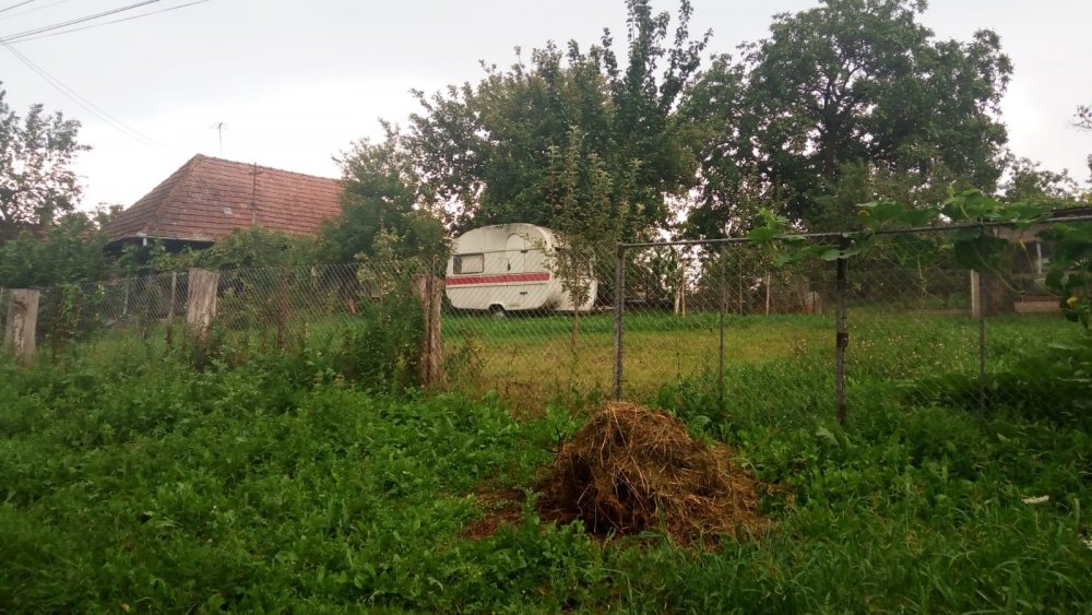

               Intamplarea a fost sa dau de aceasta rulota, accidental si vazand ca se incadreaza la ce cautam eu, nu am mai stat pe ganduri si am plecat sa o iau.Ma interesa ca “carcasa” , si sasiul sa fie in ordine, restul urmand sa faca parte din “proiectul” meu de mesterit.Faptul ca avea ITP-ul valabil si instalatia electrica functiona fara probleme , am adus-o de la Cluj la Bucuresti in conditii bune, inmatricularea pe numele meu realizandu-se incredibil de repede.(de pe o zi pe alta).
          Mi-am propus ca target “imbracarea in haine noi a rulotei”, sa se realizeze pana la data de 01.05.2019, cand sper, sa fie prezenta la taierea panglicii, in Vama Veche.
Și apoi... rulota "Lady Mary" va porni din nou la drum, primind în brațele ei visele altor suflete, care au adus-o la viață, oferindu-i puterea tinereții lor...
                                                                                                                                                                                                                            The end.
     Voi demara operatiunile cu :
Faza 1.
1.verificarea sistemului de franare si a puntii, roti, bucse, rulmenti etc
2.ridicarea pe elevator si curatare , grunduirea si vopsirea șasiului
3.schimbarea tuturor chederelor (geamuri, usa, trapa)
4.chituirea si vopsirea exterioara.
Faza 2.
1.interiorul cu tot ce presupune, instalatie electrica, apa, frigider, caldura etc. (necesita documentare serioasa si buget pe masura.)
Povestea va continua.........

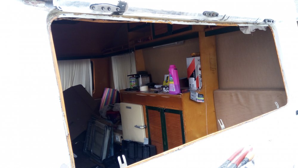

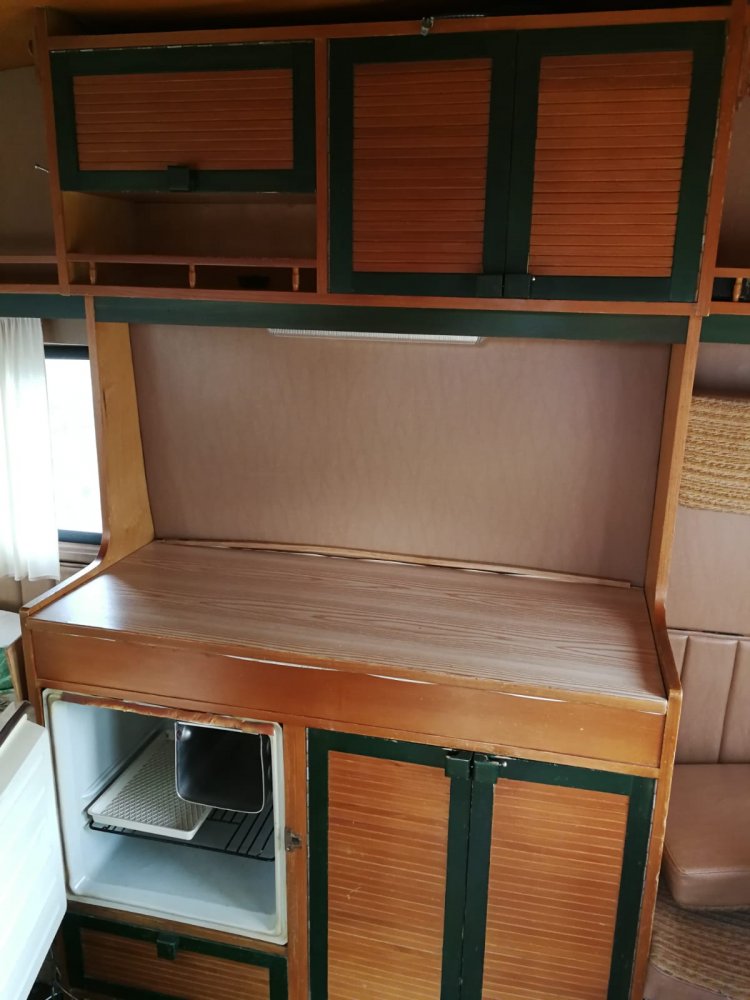

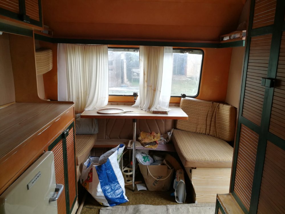

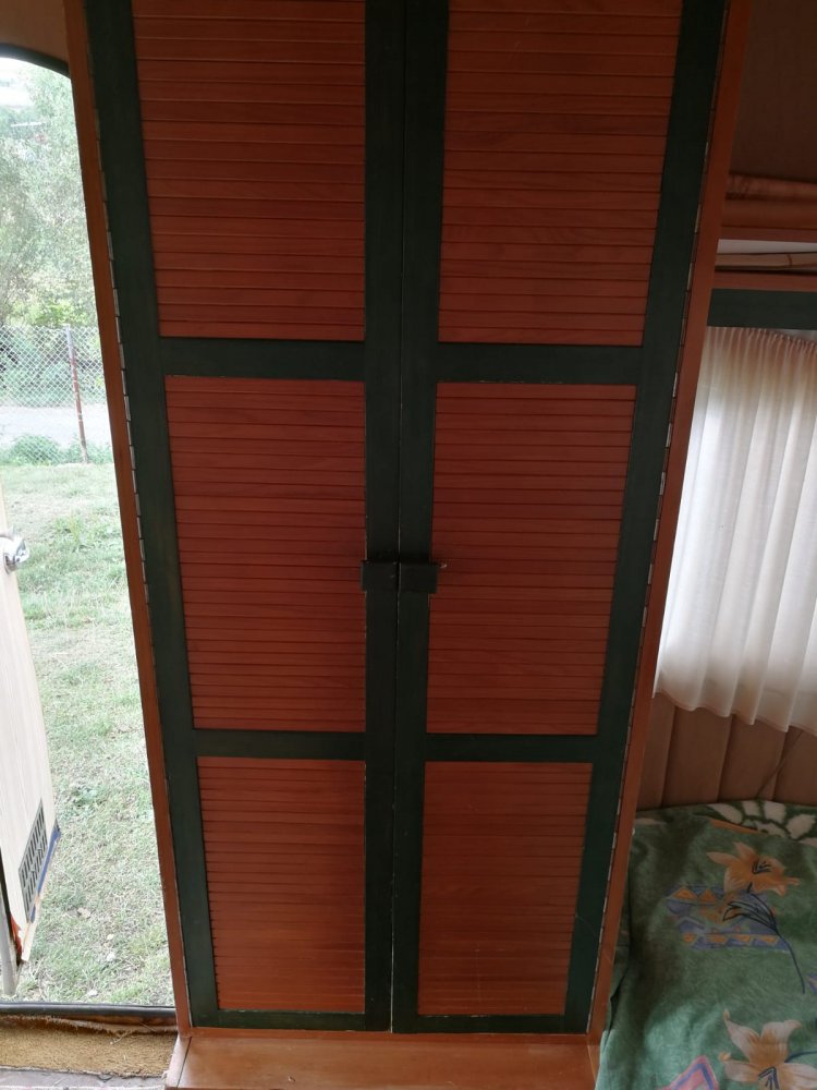

Ceva poze cu interiorul original!!!?
Stefan Claudiu
Postez maine, poze cu interiorul.Am rascolit pe acolo si acum este putin haos. :)

Misto povestea si misto rulota. Iti recomand sa o restaurezi cat se poate de apropiat de modelul initial. Este o raritate sunt sigur ca in orice loc vei merge cu ea, va face valuri mai mari decat rulote 'smechere' din ziua de azi. Daca traiam intr-o tara de colectionari gen USA, erai la liga baietilor mari cu asa produs. Felicitari pentru achizitie si sa o stapanesti sanatos. Daca ne vom vedea pe undeva cu rulotele, garantat voi vrea sa o studiez. Sa auzim numai de bine.

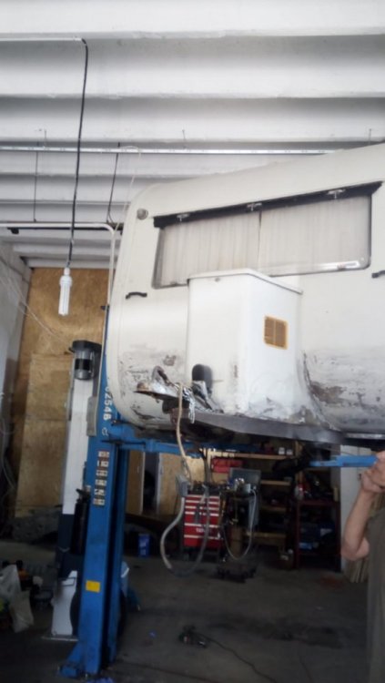

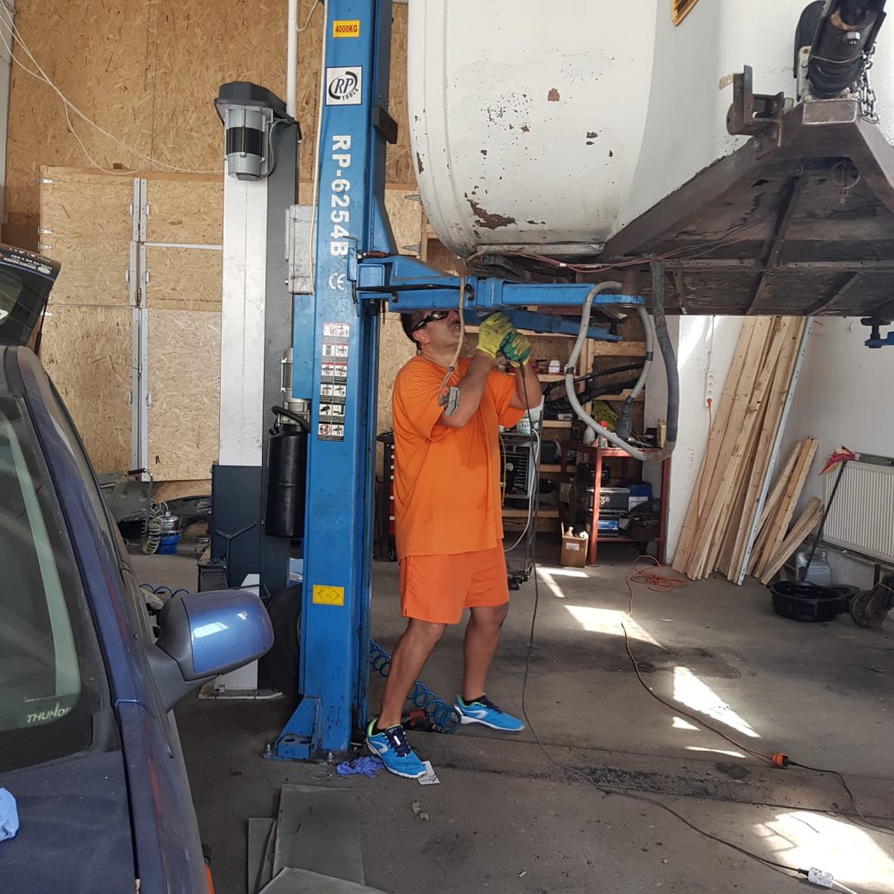

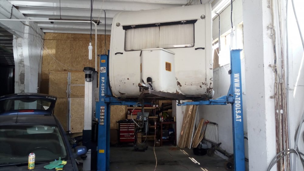

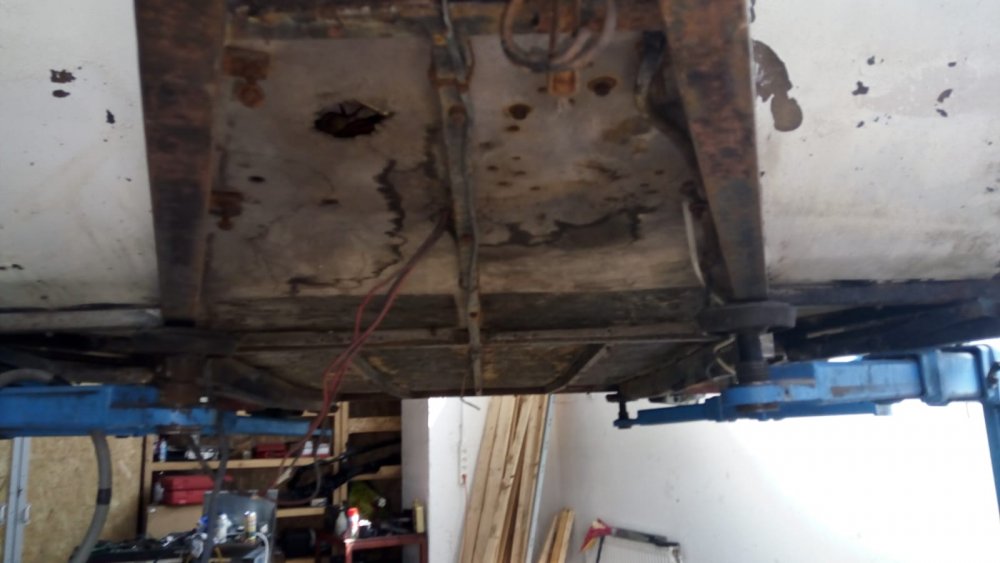

Profitand de vacanta copiilor si fiind mai relaxat cu programul de la munca,  am inceput sa ma ocup putin de rulota pana la plecarea in concediu.
Asa ca, "abuzand" de amabilitatea unui prieten cu service, intr-o zi de sambata cand activitatea in service era mai lejera, am urcat rulota pe elevator si am inceput sa ma ocup putin de ea.
asa cum spuneam in descriere mai sus :
Faza 1 a proiectului, a demarat: :OK:
5b755285e9493_WhatsAppImage2018-08-11at15_24.39(5).jpeg.fedb903112d6d2f92850847bbae92baa.jpeg

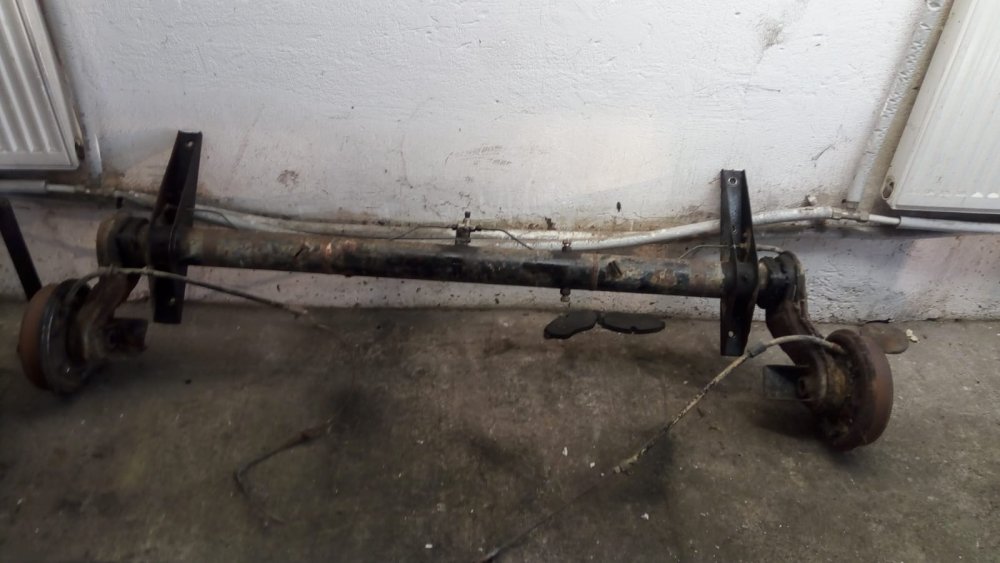

1.Am inceput cu demontarea puntii /axului (s-au cum i s-o zice, pregatirea mea este in domeniul medical, asa ca unii termenii tehnicii pot suferii unele "reedenumiri":default_big_grin:)in vederea reconditionarii ( verificarii rulmentilor, ferodouri, sistem de franare, frana de mana, cabluri, conducte, repartitor + curatarea puntii si vopsirea ei)

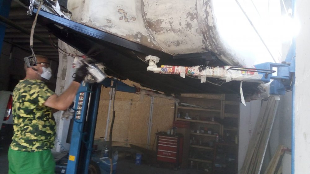

2.Dezlipirea de pe partea inferioara a podelei a covoarelor cauciucate de protectie care erau coapte si rupte pe alocuri.
3. Curatarea șasiului cu ajutorul periiei de sarma si a flexului si grunduirea si vopsirea acestuia cu pensula si suflarea la pistol a ultimei mâini.
4.curatirea exteriorului si slefuirea zonelor de vopseua exfoliata, in vederea pregatirii pentru chituire .

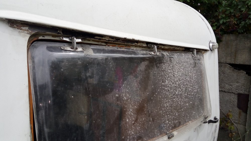

5. curatirea geamurilor (zona chederelor), demontarea geamului mobil si indepartarea chederului si slefuirea zonei, demontarea trapei si slefuirea acesteia.
6. identificarea tipurilor de chedere si masurarea acestora  in vederea inlocuirii acestora.(din fericire sunt chedere de parbriz de dacie si chedere de usi si portbagaj de dacie)
Maine ma voi duce sa cumpar chederele noi, covorul de cauciuc de protectie pentru partea inferioara a podelei si materialele necesare chituirii suprafetelor.

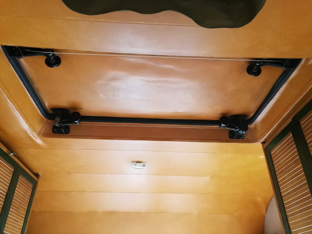

P.S. :  sasiului se prezenta  intr-o stare excelenta, nu a fost nevoie de sudura sau inlocuire unor zone din el si toata rulota in ansamblu (partea de fibra ) nu a prezentat vreo spartura sau fisura. Exceptia  a facut-o trapa din plafon care va necesita o mica reparatie cu fibra de sticla (fusese reparata cu un mastic, care l-am indeparta la curatarea ei )
   și povestea va continua......
