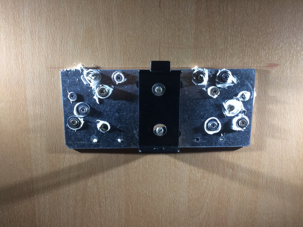

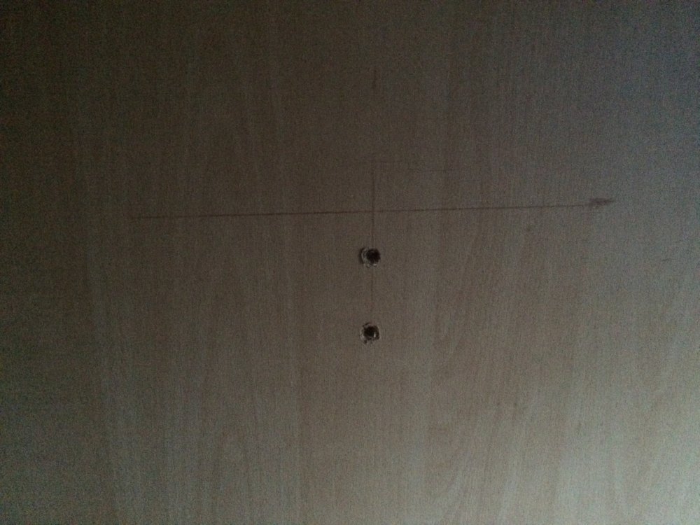

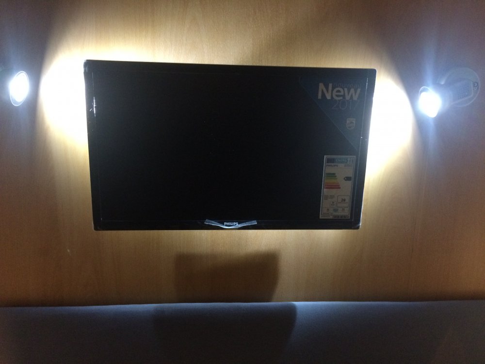

Am decis sa montez televizorul pe peretele rulotei, in dormitor.

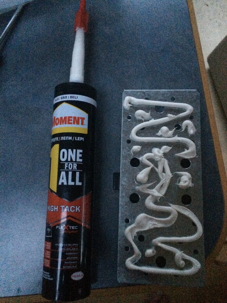

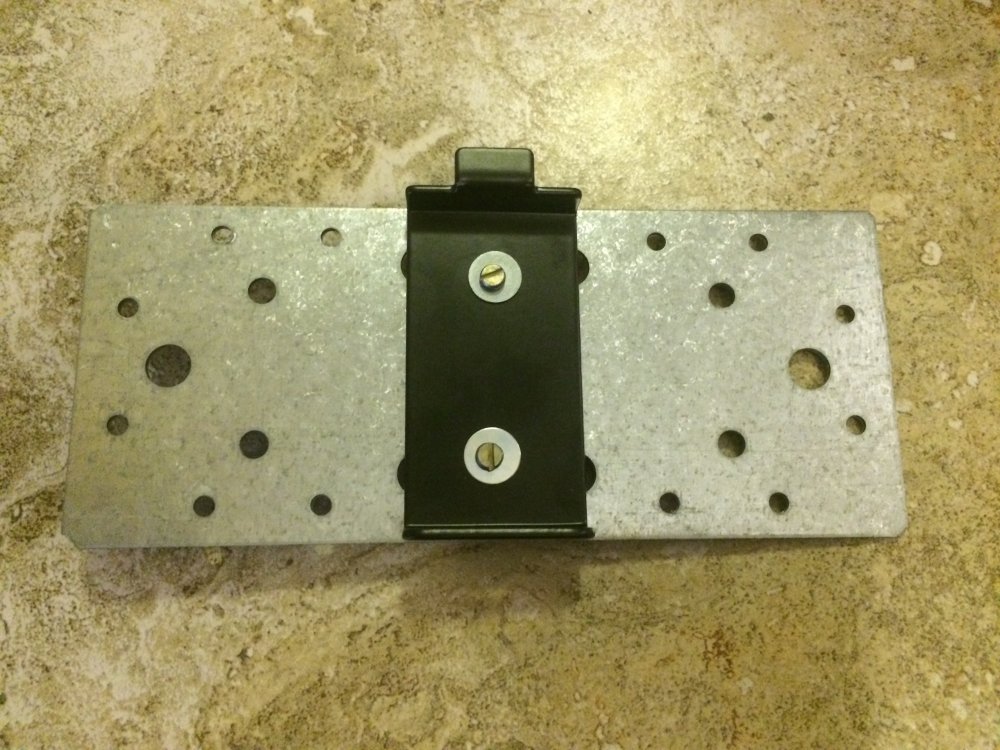

Ca sa fiu sigur ca nu-mi cade, am prins suportul de o placa metalica cu surub si piulita.
Placa am prins-o de perete cu adeziv Moment si multe holtsuruburi.
Atasez si imagini cu toata lucrarea.
Felicitari pentru lucrarea facuta. Cat de gros e peretele Pe care ai prins placa perforata ? Ce greutate are televizorul?

Ai grija sa nu uiti televizorul in perete pe timpul mersului! Nu va rezista mult timp peretele la socurile primite...

Eu speram cu adeziv si toate suruburile alea sa nu fie nevoie sa-l dau jos. Adeziv am pus si pe suruburi, peretele are cam 3, 5 cm.  E un tv usor,  Philips de 56 cm, cred ca in jur de 2 kg.
Il cantaresc diseara

Nu  recomand sa tii televizorul Pe suport ín timpul mersului. Ce sosele avem noi, nar rezista mult. Asta e numai parerea mea.
