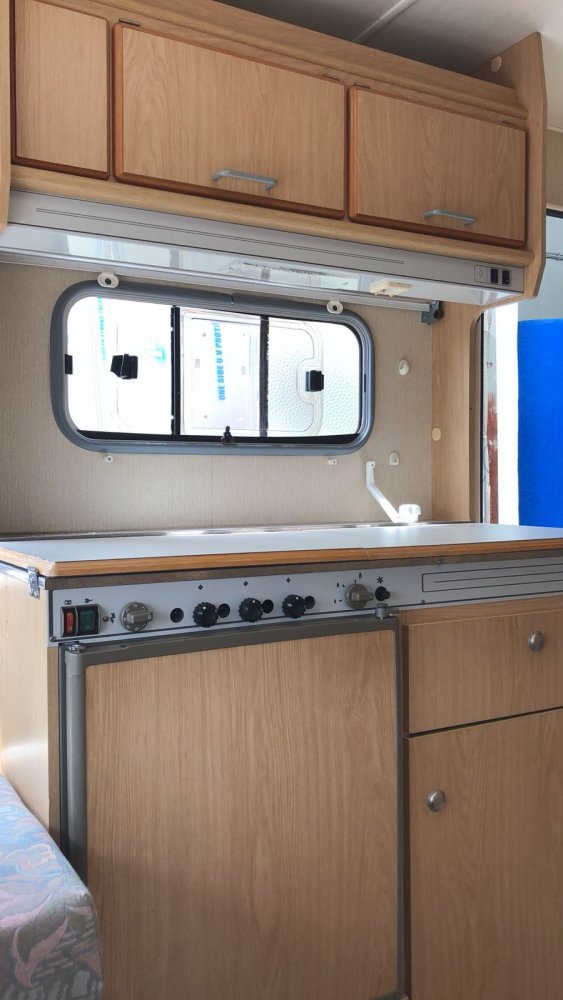

Peter Si Delia 12 Semnalează Publicat 16 Iulie, 2018 Salut stimati camperi La ultima ieşire am avut o surpriză neplacuta... mi s-au deschis uşile de la mobilierul de bucătărie şi sertarul. La destinaţie am găsit pe jos vesela, tacâmurile cafeaua amestecată cu cundimentele. Dacă poate cineva să îmi spună cum a rezolvat acest inconvenient pentru că, sigur că nu sunt primul care a păţit asta. Ce îmi recomandaţi? Eu m-am gândit la nişte zăvoare... sau ceva feronerie... Distribuie această postare Link către postare Distribuie pe alte siteuri
Fejer Antal 10.443 Semnalează Publicat 16 Iulie, 2018 La un atelier unde se fac mobile la comanda, acolo pot sa cumperi niste incuietoare care sunt compuse din doua bucati. Una vine montata pe usa cu doua holzsuruburi si a douain interiorul dulapului tot cu doua holzsurub in asa fel, cand inchiz usa ele se vor cupla. E foarte simplu Poti sa montezi chiar si tu, daca nu te descurci cauta un tamplar de mobilier si el o sa monteaza in cateva minute. Distribuie această postare Link către postare Distribuie pe alte siteuri
Alin Cogalniceanu 74 Semnalează Publicat 16 Iulie, 2018 Gasiti pe Exis, foraiber pentru usi, mi se par f. simple si practice...dati clik pe acest link....https://exis.ro/accesoriu_rulota/Foraiber-1820.html Distribuie această postare Link către postare Distribuie pe alte siteuri
Gabriel Schuster 1.602 Semnalează Publicat 17 Iulie, 2018 La orice magazin mare de bricolaj ( ex. Hornbach) sau magazin de accesorii pentru mobila gasesti inchizatori magnetice, destul de puternice pt a fi sigur ca nu vei mai pati nimic. Eu le folosesc de mult timp si sunt multumit. Distribuie această postare Link către postare Distribuie pe alte siteuri
Sionut 380 Semnalează Publicat 25 Iulie, 2018 Salut, eu am folosit niste opritoare de usi pentru copii. Doar se lipesc cu banda adeziva. Eu le-am luat din Jumbo. Spor ! 1 Distribuie această postare Link către postare Distribuie pe alte siteuri
