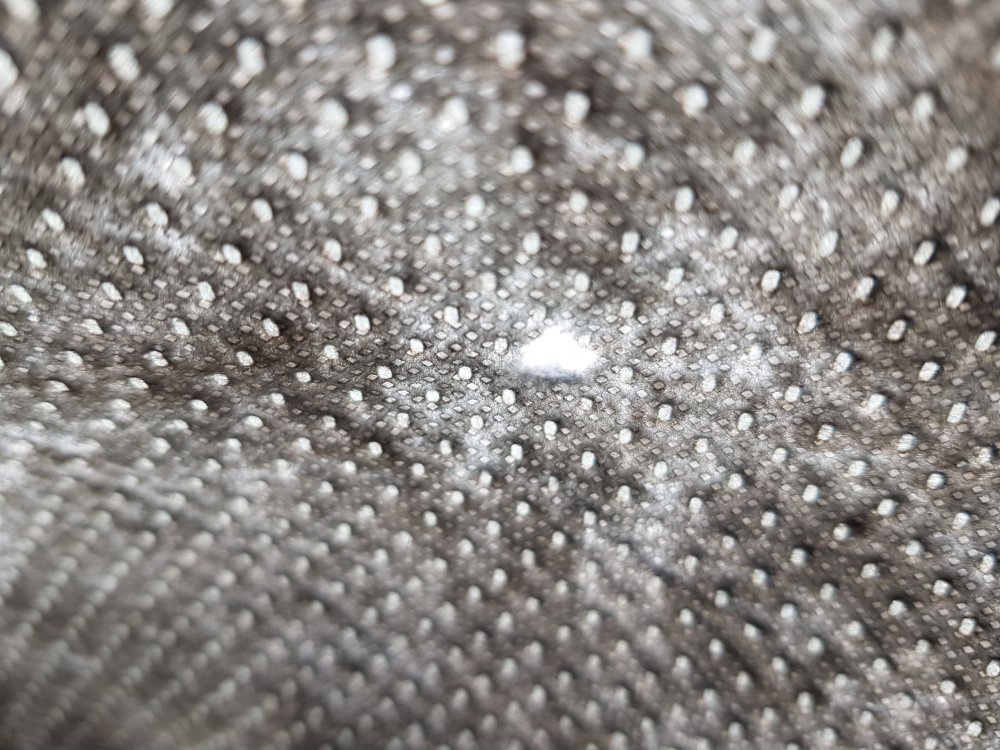

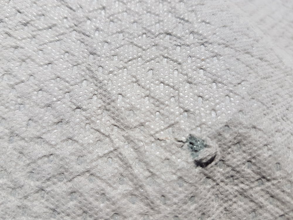

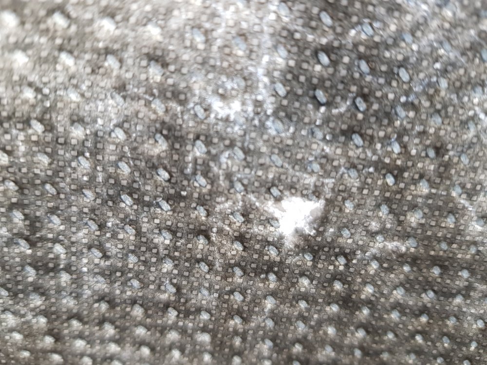

Ciprian Mirescu 700 Semnalează Publicat 6 Septembrie, 2020 Buna seara, am observat ca husa de la rulota are ceva gauri (rupruta mica) mai ales pe partea de sus pe unde intra apa cand ploua. Prima data m-am mirat cand am vazut apa pe rulota sub husa dar apoi m-am gandit ca undeva este rupta asa ca am reusit sa identific zonele. Ma gandesc sa pun ceva petece de lipit camera la bicileta lipite cu adeziv TacPac pentru papuci. Nu stiu unde as gasi ceva material similiar cu cel din care e confectionata husa! Mentionez ca husa este una second si am primit-o cu imprumut pentru a acoperi rulota pe perioada reparatiei. Nu pot sa o mai inapoiez in starea actuala mai ales ca am agatat si eu un colt in partea de jos asa ca o sa cumpar una noua pentru dat inapoi iar pe aceasta vreau sa o folosesc pentru protectie rulota pe perioada ierni. Va multumesc! Distribuie această postare Link către postare Distribuie pe alte siteuri
Gabriel Schuster 1.602 Semnalează Publicat 7 Septembrie, 2020 Unele modele de husa se livreaza impreuna cu husa pentru protap si chiar intru-un sac din acelasi material. Daca cumperi una noua sacrifici sacul sau husa de protap si o folosesti la "peticire". Sau , daca ai noroc, diseara verific in garaj daca mai am material de la fosta mea husa care am micsorat-o. Il donez cu placere daca mai exista. 1 Distribuie această postare Link către postare Distribuie pe alte siteuri
Viorel K 334 Semnalează Publicat 7 Septembrie, 2020 La 9/6/2020 la 13:12, Ciprianmirescu a scris: Ma gandesc sa pun ceva petece de lipit camera la bicileta lipite cu adeziv TacPac pentru papuci. In ce priveste rezistenta la apa, care este un criteriu dintre cele mai importante, scrie ca este rezistent, în condiții normale de utilizare. Nu este recomandat pentru aplicații ce sunt în contact permanent cu apa. De asemenea, nu se recomandă utilizarea pe suprafețe umede. Asadar niste pantofi cu care ai trecut printr-o baltoaca e una, ore la rand sau zile de umiditate pe rulota sunt altceva. Cred ca mai bine te orientezi spre alt adeziv. Sau incerci cu el fie ce-o fi. Ca material pentru petice eu as incerca si folie anticondens, din aceea care se foloseste in constructii. Nu sa cumperi un sul, ca e mult si scump. dar daca ai pe cineva care lucreaza la case, in mod sigur le raman bucati pe care le arunca. Distribuie această postare Link către postare Distribuie pe alte siteuri
Ciprian Mirescu 700 Semnalează Publicat 7 Septembrie, 2020 Multumesc @Viorel K, intradevar nu m-am gandit la faptul ca ramane in contact permanent cu apa pentru o anumita perioada de timp! Pe santier sigur ajung (ca doar sunt proiectant) sa fac rost de ceva folie anticondens sa vad cum se potriveste. Poate am noroc totusi si Gabriel Schuster gaseste ceva rest de material. O seara placuta tuturor! Distribuie această postare Link către postare Distribuie pe alte siteuri
Radu Ionescu 664 Semnalează Publicat 7 Septembrie, 2020 Si mai e o treaba cu husele astea. Ele sunt, in general, pentru iarna, nu rezista la UV. Posibil rosaturile alea sa fi aparut si de la expunerea la soare. Exista si "all season", ca sa zic asa, mult mai scumpe. Ce cumparam noi de obicei sunt cele de iarna. Distribuie această postare Link către postare Distribuie pe alte siteuri
