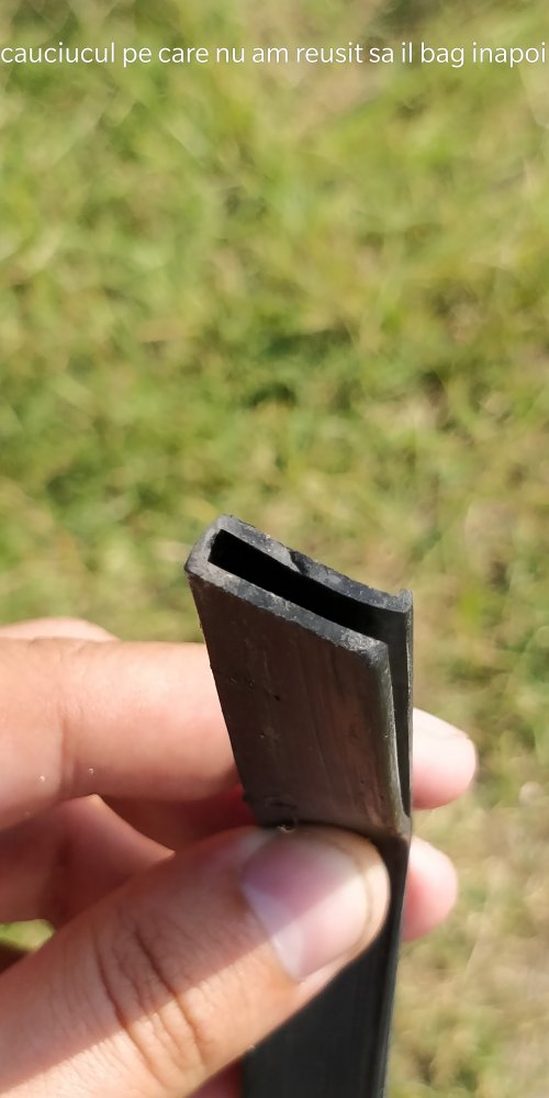

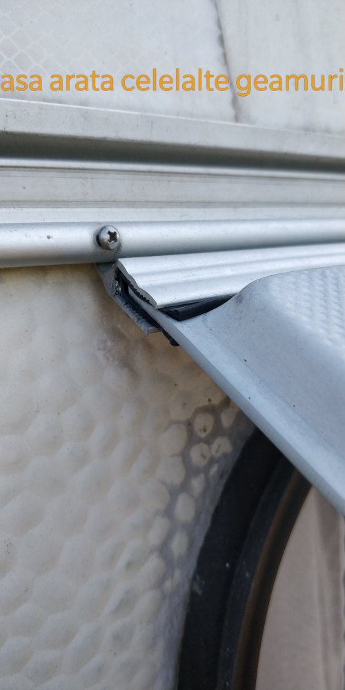

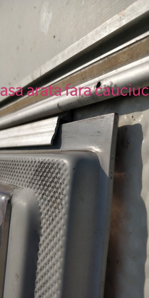

Lucian Pop
Mi-a cazut geamul si am reusit sa il bag la loc dar fara cauciucul care intra intre suport si rama geamului. L-am pus macar sa pot ajunge cu ea acasa.
Rama in care intra geamul nu o pot glisa in laterale, atinge in colturile rulotei.
Oare merge prin forta bruta? Nu stiu cum se baga in mod normal.
IMG_20180621_171153__01.thumb.jpg.dd4fb4c735e73dbf3cf05924c3ee1dfd.jpgIMG_20180621_171208__01.thumb.jpg.554e263aee72dfbaabd8c50e54bc800a.jpgIMG_20180621_171311__01.thumb.jpg.b5b35bd388308b54038a44f08d217f62.jpg
Ionut C.
Glisarea este blocata de cele doua suruburi infiletate in sina fisa, la stanga si la dreapta sinei ferestrei.
Scoate unul dintre ele, apoi scoate sina ferestrei prin glisare. Unge garnitura cu apa, apoi fixeaz-o pe rama ferestrei, Cu un ciocan de lemn sau o bucata mai grea de lemn bate usor si cat mai uniform in rama. Tine cantul ferestrei pe genunchi sau pe un suport moale (de exemplu o patura groasa impaturita in mai multe straturi asezata pe un scaun).
In cateva minute ar trebui sa termini.
Succes!
Ionut C.
Scuze, acum am vazut ca sina e din cap in cap. In cazul asta ai doua variante:
1. demontezi sina de pe rulota, totodata remastichezi, sau
2, bati in fereastra si tii contra pe interiorul rulotei. Ar trebui sa pui o patura groasa pe cantul ferestrei, pentru a evita spargerea acesteia. Aceasta varianta e mai pretentioasa, daca nu ai indemanare, mai bine nu incerca.
