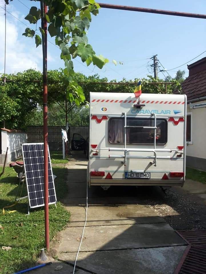

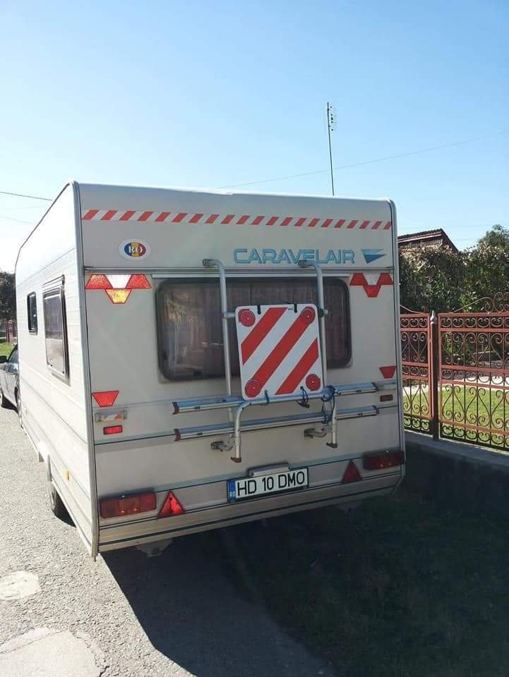

Florin Smolnicki
Cum pot monta acest suport?
Nu vreau să intervin asupra suportului.
Am voie, din punct de vedere legal  să desfac spoilerul rulotei?
Ce să fac în această situație?

Ionut C.
Daca privesti cu atentie, vei observa ca barele verticale sunt imbinate prin mufare, in partea de jos, la cca 25 cm de curba. Scoti suruburile de fixare tai teava de sus, apoi dai alte gauri pentru a fixa din nou cu suruburi, asa cum a fost.
Pentru a proteja peretele spate al rulotei (presupun ca e batran si bolnav), ar fi bine sa montezi in dreptul suruburilor de sus si al celor de jos cate o bagheta orizontala (lemn sua aluminiu) pe care sa o lipesti de perete si chiar sa o fixezi in cateva holzsuruburi, eventual suruburi care sa strapunga peretele. Nu este foarte estetic, dar este sanatos. Doua biciclete vor pune la grea incercare un perete putred, mai ales in timpul mersului pe soselele noastre.

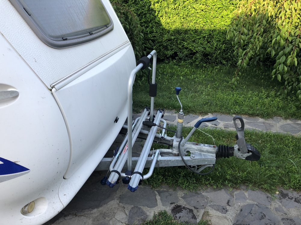

Buna seara!

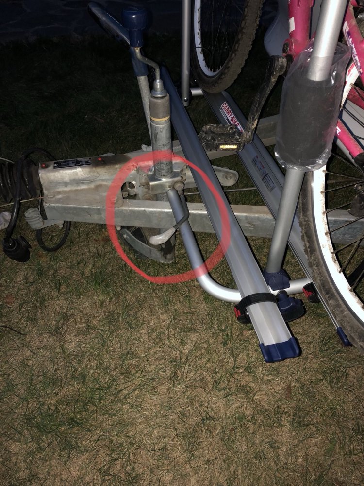

Un om bun la suflet imi poate deslusi cum as putea sa montez suportul de biciclete si sa mai pot actiona si parghia surubului rotii de sprijin?
412B0D12-51EF-4847-AE36-C1F090D776B3.thumb.jpeg.d367ed255778d244162117dc64ff0bda.jpegh
O solutie este sa muti roata de sprijin!
Alin Ifrim
58 minute în urmă, Gabriel Schuster a scris:
Corect
Vana Petre
O altă soluție ar fi să înlocuiește surubul original cu unul cu cap hexagonal pe care sa-l acționezi cu cheie, eventual cu clichet. Singurul dezavantaj este faptul că trebuie să păstrezi cheia împreună cu rulota.
Gabriel I
Multumesc mult pt. sfaturi.
Cred ca cea facila solutie e cea cu surubul cu cap hexagonal.

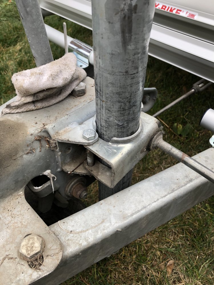

Suportul rotii de sprijin e sudat.C1248F6A-5554-4775-B5DB-A1F2976F7486.thumb.jpeg.32897fea3dbe81f4d38ba882bcd15847.jpeg
Tony T
Taie manerul surubului si sudeaza-i in cap o piulita cu aceeasi dimensiune a suruburilor de la suportii de calare, si vei actiona surubul cu cheia de calare pe care o ai tot timpul cu tine.

Pentru @Florin Smolnicki , ai montat suportul asa cum este in poze? Numarul de inmatriculare mai este iluminat? Se mai vede macar? Stii ca nu este legala mascarea numarului...
O solutie ar fi sa scurtezi barele verticale astfel incat platforma pentru biciclete sa fie mai sus de numar. O sa ramai cu niste gauri (daca l-ai montat deja cum este in pozele tale), insa le poti acoperi cu mastic si masca elegant cu ceva.

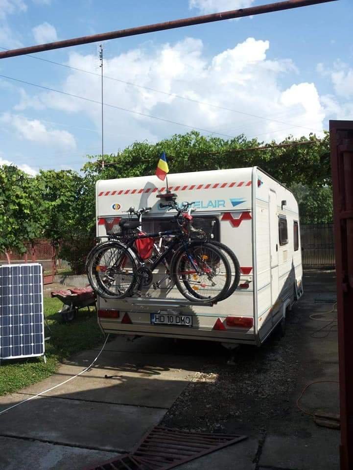

La 29.05.2018 la 9:13, Florin Smolnicki a scris:
Oare este vreo diferență?
Eu lasă-l am montat pe rulota mea!

Un suport cu prindere cu surub este vreo 28 ron din cate stiu. Mai usor cumperi unul si il fixezi decat sa folosesti o cheie . Cu mana strangi intr-un fel, cu cheia mult mai tare si poti strica filetul. Ai primit multe sugestii, alegerea este la tine.
Eu zic să folosești un șurub pe care sa-l poți strânge cu coarba rulotei, de 17 sau 19, in funcție de cum ai prezoanele sau piulițele la rulotă.
In felul ăsta nu trebuie să mai apelezi la cheie și nu-l strângi nici atât de tare, incât să-i strici filetul...Baftă! :salutare!:

Este o diferență .... și s-ar vedea mult mai bine dacă și @Florin Smolnicki ar avea bicicletele montate pe suport .... suportul e un alt model probabil, mai mic ca înălțime de aceea numărul de înmatriculare se vede perfect la tine ....
în urmă cu 10 ore, Flavius Ivan a scris:
Asa este @Flavius Ivan
Oricum intrebarea era "retorica"!
Dar in oricare din situațiile de mai jos numarul este perfect vizibil!

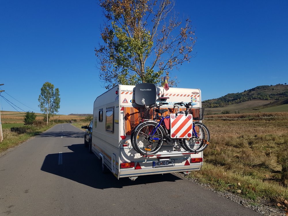

Revin, cu puțină întârziere ..., cu noutăți despre suportul de biciclete.
Într-adevăr, cele două tije erau cam lungi și îmi acopereau numărul, nu le-aș fi putut monta, dacă nu le-aș fi tăiat.
https://imgur.com/a/9IhpFJ7
Montajul a fost extrem de simplu și nu a durat foarte mult; am terminat totul într-o jumătate de zi. M-a ajutat și băiatul meu mai mare.
Pentru a prinde suportul și în partea de jos, am tăiat din lungimea ambelor tije (partea de sus), am dat din nou gaură prin tije pentru a putea prinde șuruburile:
https://imgur.com/a/OxCf5qt
A ieșit foarte bine:
https://imgur.com/a/debhUWP
Am cumpărat de la fier vechi, cu câțiva lei aceste tije pe care le-am pus prin interiorul rulotei, sus și jos, ca să întăresc peretele.
https://imgur.com/a/1KkvyyH
https://imgur.com/a/5WROHH7
Cele două piese de jos, de la suportul original au rămas pe vechea rulotă.
Am cumpărat tot din același loc... două bucăți de profil „U” și am făcut piesele de prindere jos.
https://imgur.com/a/iefxNZB
Am siliconat și sus și jos
https://imgur.com/a/plx02To
Și am plecat la drum!
https://imgur.com/a/M1QLArK
Mulțumesc colegului nostru @DacianMihai! Știind că englezoaicele sunt mai slabe la structură și având ceva piese lipsă din suport (care costau cam mult...) Dacian m-a învățat să prind bicicleta cu chingi. Cealaltă este pliabilă și o transport în portbagajul mașinii sau în rulotă.
Este minunat să ai biciclete la rulotă!

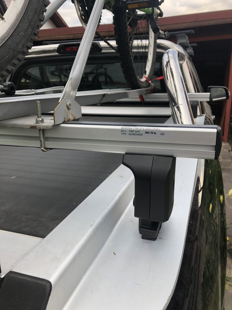

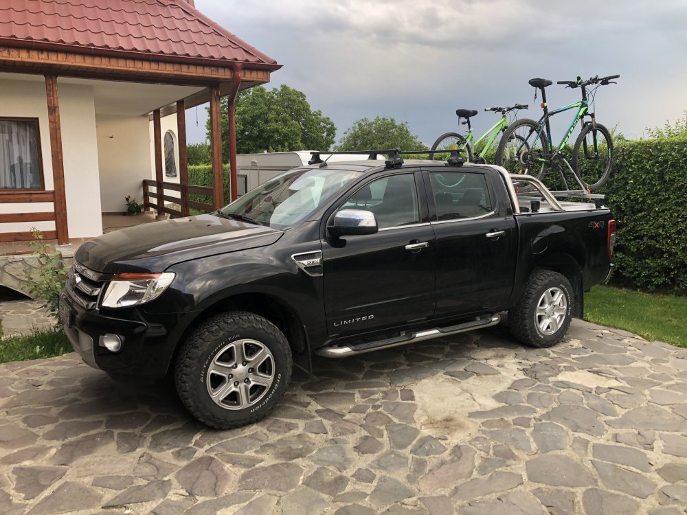

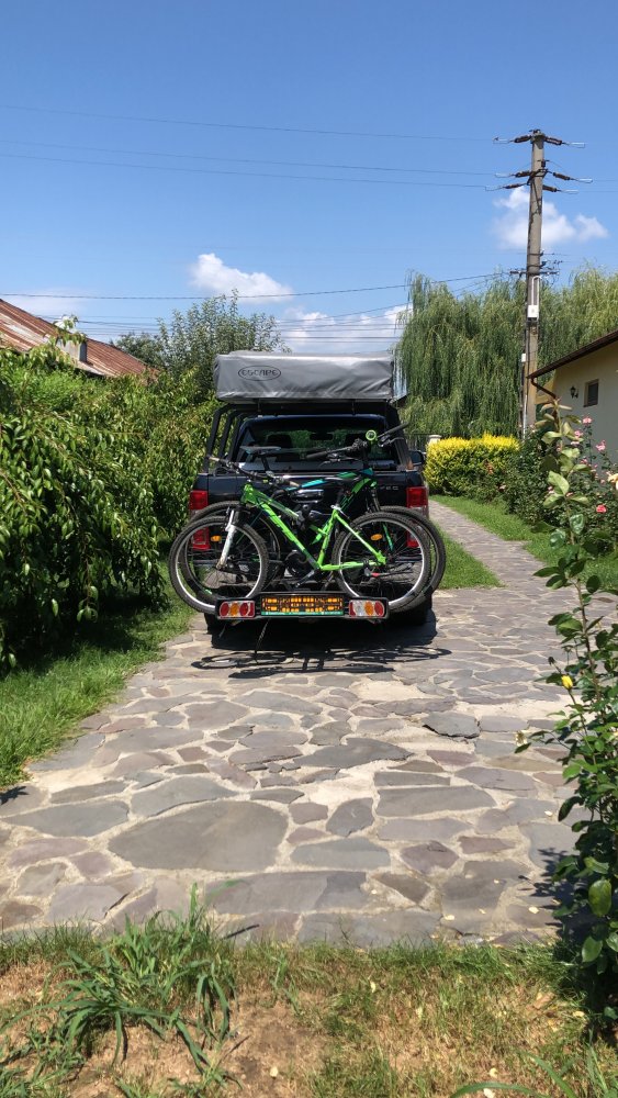

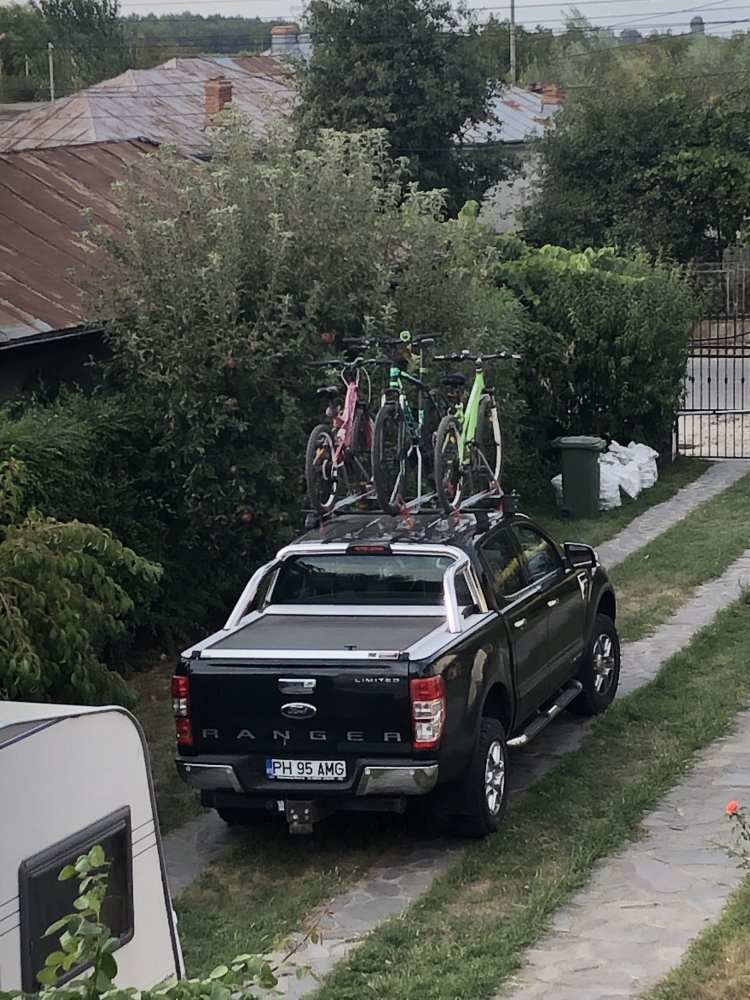

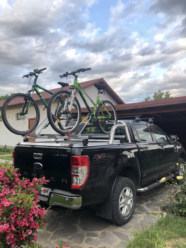

Aproape 2 ani mai tarziu, solutia perfecta nu s-a ivit.
Am incercat diverse variante,  biciclete in spatele si fata rulotei,
biciclete pe portbagajul masinii,
Inclusiv am avut variante diferite atunci cand mergeam fara rulota
in final am ajuns la varianta :biciclete deasupra benei:
Nu ca asta ar fi varianta ideala, dar pare mai comoda.
Gabriel I
Ce greseli am facut ( poate altii sunt mai intelepti si invata din greselile altora 😁):
- nu dati gauri la ochi, masurati de mai multe ori si  asigurati -va ca totul e ok, altfel...va trebui sa carati biciclete cu spatele ( sper sa nu le ia ameteala totusi);
- “ cati bani dai, atata face “ e adevarat...am cumparat cele mai ieftine suporturi de bicicleta de pe piata, au ruginit deja in mai putin de 1 an de zile( valabil si pt barele transversale de peste bena, care sunt de fapt, pt Ford Transit).
