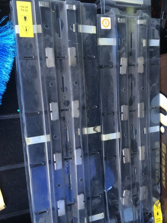

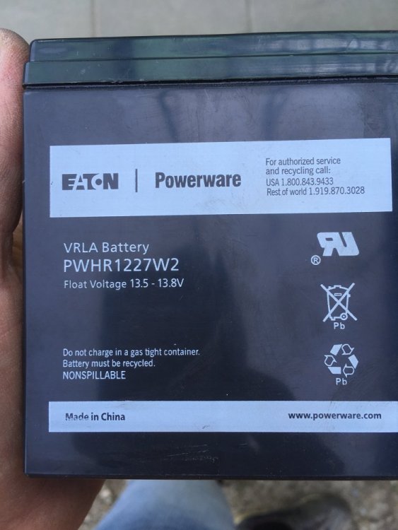

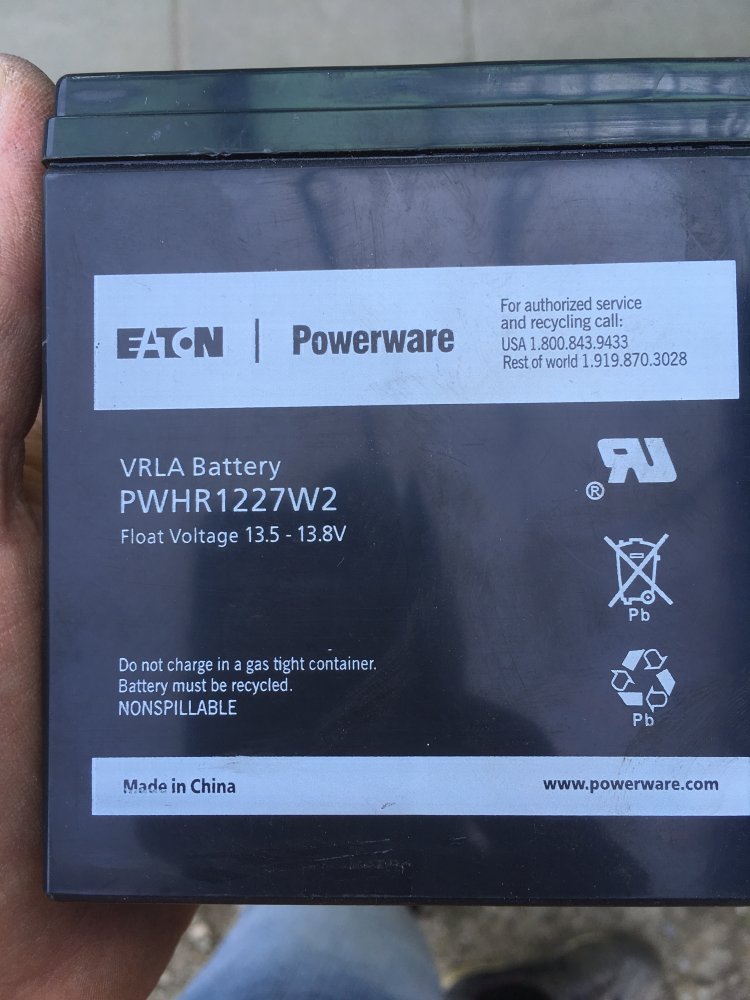

Keszeg Zsolt 123 Semnalează Publicat 6 Iunie, 2018 Salut, Pentru o iesire de 4 zile eu am folosit 10 baterii de UPS legate in paralel (la mine lumina e pe banda de LED si sta aprinsa toata noaptea ca am un prichindel care solicita asta ... si pompa de apa) ... alt consumator nu am. Asadar, din cate am citit 1 buc ar avea 5-6AH ... nu stiu exact modelul acesta cat are x 10 buc. ar da 50-60Ah capacitate de stocare...dupa 4 zile cred ca puteam sta linistit inca cel putin 3 asa arata in ambalajul original (aici inca erau in serie): 1 Distribuie această postare Link către postare Distribuie pe alte siteuri
