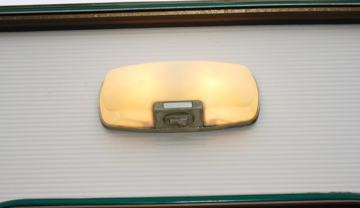

Bună ziua tuturor. Caut să înlocuiesc lampa/aplica pentru iluminatul exterior de deasupra ușii rulotei (alimentare la 12v, cu întrerupător încorporat). La cea existentă i s-a spart geamul de protecție. Are cineva idee unde găsesc o aplică cu întrerupător încorporat sau una SH din dezmembrări? Vă mulțumesc anticipat.

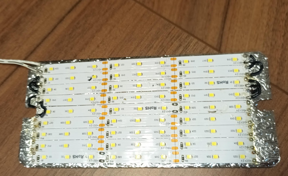

Sau varianta ieftina, o aplica simpla la care inlocuiesti becul cu banda led ....
Decupezi  un carton dupa forama ei si lipesti bucati de banda led,   legi (cositoresti ) bucatile intre ele (+ cu + si - cu- ) si o sa fii surprins ce lumina vei avea!

Pentru interior, în locul tuburilor neon, am lipit câte 4 module LED a 1, 4w fiecare (deja legate între ele și prevăzute cu bandă dublu-adezivă).
Mă gândeam să pun așa ceva și în interiorul aplicei de la exterior, dar când am vrut să desfac capacul, a crăpat (fiind copt de soare)....

intererupătorul este încorporat în lampă.
Ceva de genul...
Ceva de genul...
Am inteles...
