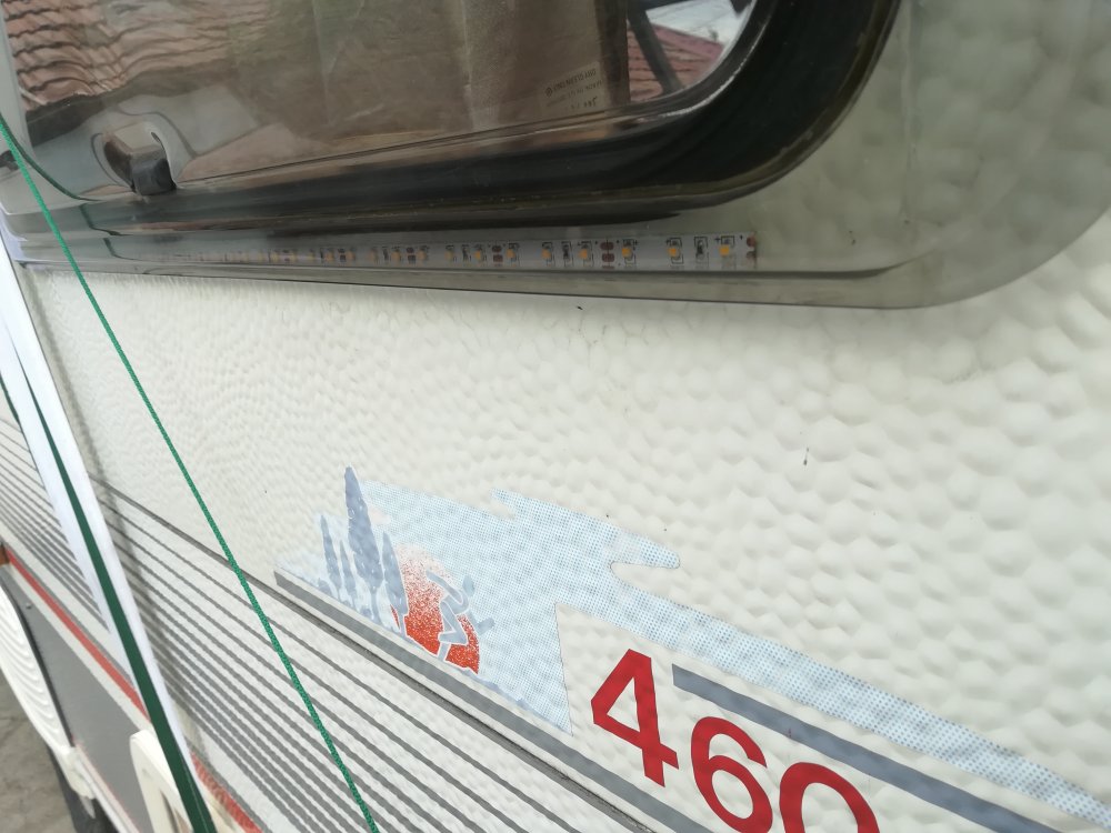

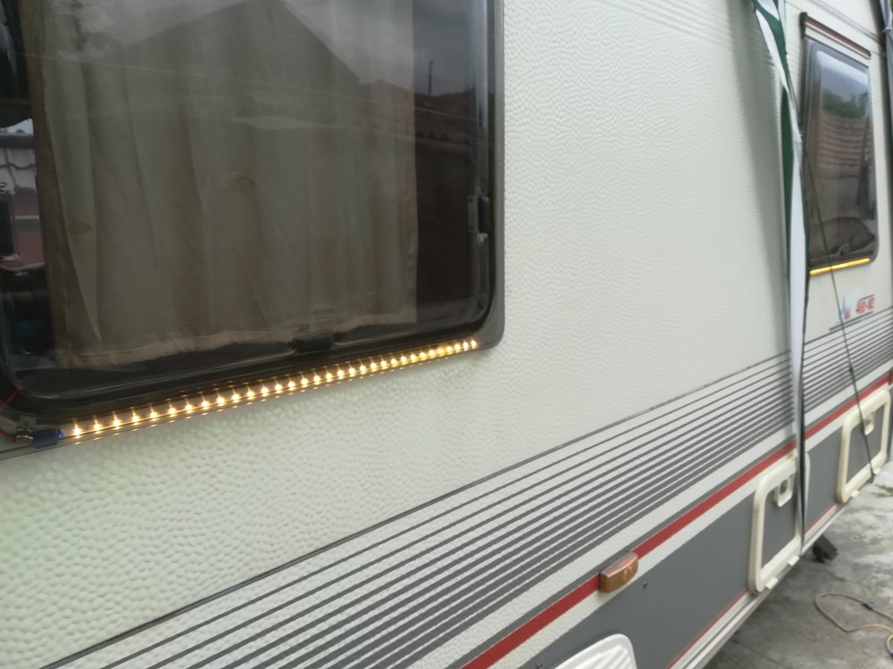

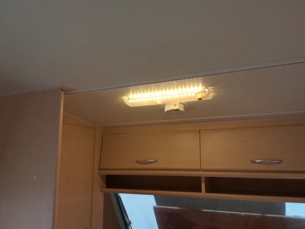

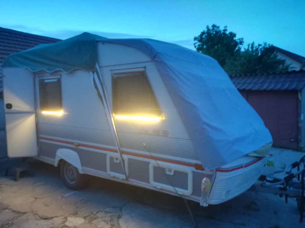

Alin Ifrim 483 Semnalează Publicat 15 Mai, 2018 Nu cred ca am inventat eu apa calda, dar mi-a venit ideea sa pun banda led sub ferestrele laterale. Zic ca a ieșit ceva frumos. Și am schimbat și în interior 2 neoane cu banda led, la fel și la aplica de afara de sus, am pus în interior banda led. 4 1 Distribuie această postare Link către postare Distribuie pe alte siteuri
Ovidiu-Betty 5.612 Semnalează Publicat 15 Mai, 2018 Faci din ea un Super Beyerland. Atâta foarte bine. Cum ai fixat benzile sub geam ? Distribuie această postare Link către postare Distribuie pe alte siteuri
Alin Ifrim 483 Semnalează Publicat 16 Mai, 2018 Am deschis geamurile din suruburi, fiind fixe, dar cu balama sus, sa pot lucra, apoi am prins banda led(De.. man) care are pe spate scotch dublu adeziv, iar pentru siguranță am punctat din loc în loc și cu câte o picătură de Poxipol. S-au prins foarte bine, avantajul este ca fiind sub marginea plexiglasului sunt ferite de ploaie, iar noaptea chiar se vad mișto, e o lumina ambientala, și completează bine aplica de sus. Fiecare are întrerupător separat. 2 2 Distribuie această postare Link către postare Distribuie pe alte siteuri

Fejer Antal 10.441 Semnalează Publicat 7 Iunie, 2018 (modificat) E frumos. Oare cat o sa tina ; cand se va ingalbeni banda? Daca o folosesc de la acumulator, cat tine bateria? Modificat 8 Iunie, 2018 de Radu B 1 Distribuie această postare Link către postare Distribuie pe alte siteuri
Alin Ifrim 483 Semnalează Publicat 7 Iunie, 2018 Banda nu este din aceea siliconata, unde ledurile sunt "turnate" în siliconul acela moale, care în soare se ingalbeneste /crapă în ceva timp. Este o banda un pic rigida, ledurile sunt oarecum în relief pe ea. Fiind pusa după marginea geamului, este protejata, as paria ca tine ani buni. Dacă dai zoom la prima poza, vezi exact ce fel de banda este. Oricum, mie îmi place maxim cum se vede noaptea. 1 Distribuie această postare Link către postare Distribuie pe alte siteuri

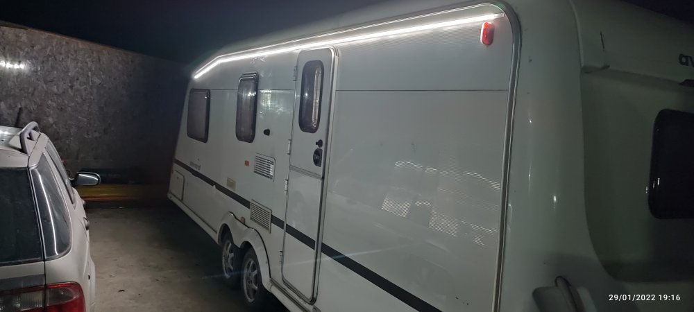

Florian Bucur 26 Semnalează Publicat 29 Ianuarie, 2022 Profil pentru banda led din Dedeman +banda led 12v cu 14w/m, 5 m lungime 3 Distribuie această postare Link către postare Distribuie pe alte siteuri
Ursu Florin 1.932 Semnalează Publicat 3 Februarie, 2022 La 29.01.2022 la 20:30, Florian Bucur a scris: Profil pentru banda led din Dedeman +banda led 12v cu 14w/m, 5 m lungime Cum ai prins profilul de rulota? Distribuie această postare Link către postare Distribuie pe alte siteuri

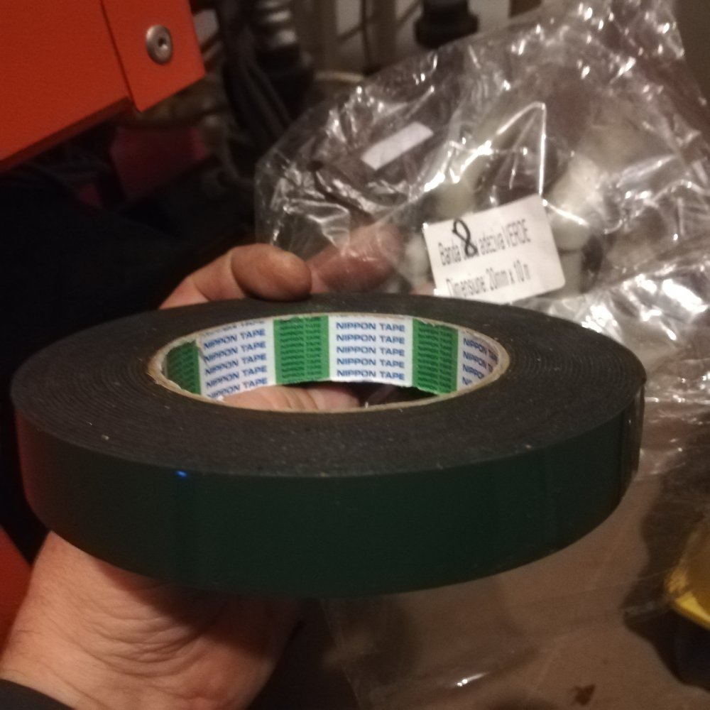

Alin Ifrim 483 Semnalează Publicat 3 Februarie, 2022 acum o oră, Ursu Florin a scris: Cum ai prins profilul de rulota? Uite o idee : banda dublu adeziva pentru lipit ornamente de plastic pe tabla mașinilor, rola de 10 metri cu 2 cm lățime, grosime cam 1mm, lipește de rupe, foarte bună, vreo 10 lei rola. Bănuiesc ca pe cel ce întrebai, a folosit profil de aluminiu pentru banda led, deci ar trebui ca banda asta sa se lipească foarte bine pe el și pe tablă rulotei. Cred ca găsești pe la magazine de piese auto. 1 1 Distribuie această postare Link către postare Distribuie pe alte siteuri
Florian Bucur 26 Semnalează Publicat 4 Februarie, 2022 în urmă cu 9 ore, Ursu Florin a scris: Cum ai prins profilul de rulota? Am prins cu autoforante. Era varianta și cu adeziv, FT101 sau Mamut dar era frig afara. Distribuie această postare Link către postare Distribuie pe alte siteuri

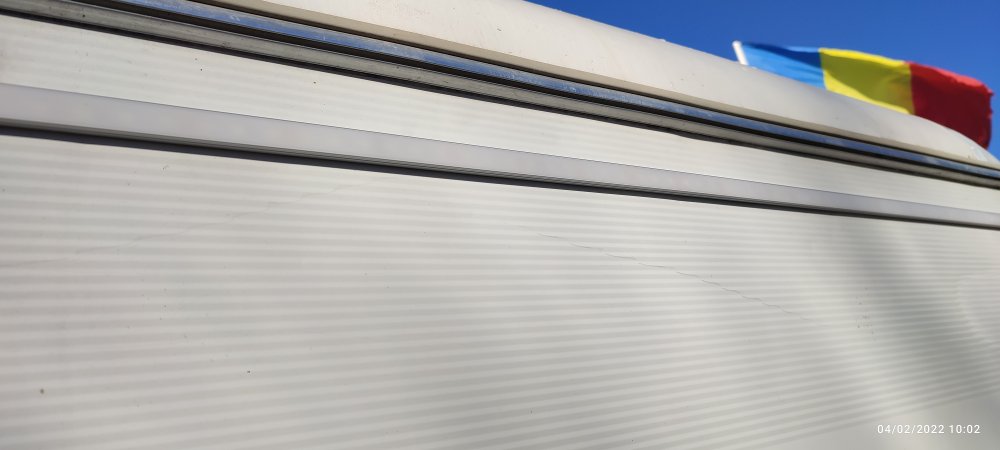

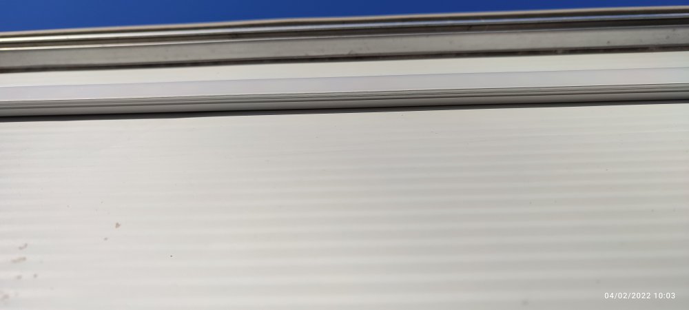

Ursu Florin 1.932 Semnalează Publicat 4 Februarie, 2022 @Florian Bucur, nu cred ca au fost o idee foarte una autofinanțeze, mai ales daca nu le-ai etansat. Ai o poza mai de aproape cu profilul facuta pe zi? 1 Distribuie această postare Link către postare Distribuie pe alte siteuri
Florian Bucur 26 Semnalează Publicat 4 Februarie, 2022 Știu. Se poate etanșă dar nu pe frigul de acum. Foto pun mai târziu. 1 Distribuie această postare Link către postare Distribuie pe alte siteuri
Florian Bucur 26 Semnalează Publicat 4 Februarie, 2022 în urmă cu 2 ore, Ursu Florin a scris: @Florian Bucur, nu cred ca au fost o idee foarte una autofinanțeze, mai ales daca nu le-ai etansat. Ai o poza mai de aproape cu profilul facuta pe zi? Distribuie această postare Link către postare Distribuie pe alte siteuri

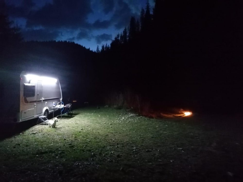

Cristian A 1.541 Semnalează Publicat 4 Februarie, 2022 Eu am lipit cu Sika 252, acum 2 ani, profil de aluminiu, in care am pus banda led siliconata. 2 1 Distribuie această postare Link către postare Distribuie pe alte siteuri
Gabriel I 919 Semnalează Publicat 5 Februarie, 2022 Cum ai alimentat banda led @Cristian A? Distribuie această postare Link către postare Distribuie pe alte siteuri
Cristian A 1.541 Semnalează Publicat 5 Februarie, 2022 acum o oră, Gabriel I a scris: Cum ai alimentat banda led @Cristian A? În interior la lampa existenta am înlocuit rigleta existenta cu 2 cu una cu 4 poziții și am făcut legăturile. Profilul de aluminiu și banda led sunt din 2 buc, cu lampa deja existenta la mijloc, lampa în care am pus tot led (element iluminare nr înmatriculare). 2 1 Distribuie această postare Link către postare Distribuie pe alte siteuri

Cristian A 1.541 Semnalează Publicat 5 Februarie, 2022 în urmă cu 2 ore, Ursu Florin a scris: Dacă tai profilul pentru banda led, se pot muta capacele de pe capete? Profilul de Al se vinde la buc de 1 sau 2 m, capacele separat. Si partea care vine prin presare (difuzorul), care poate fi transparenta sau mata. Tai profilul, apoi difuzorul si capacele potrivesc, prin presare . Eu am luat profil la 90 grade, sa bata oblic in jos, in fata rulotei, cel normal lumineaza cumva paralel cu pamantul. Si banda led, de exterior, in silicon, cu densitate mai mare de leduri. Toata distractia, de 3 metri, a costat undeva pe la 130 lei. 2 Distribuie această postare Link către postare Distribuie pe alte siteuri
