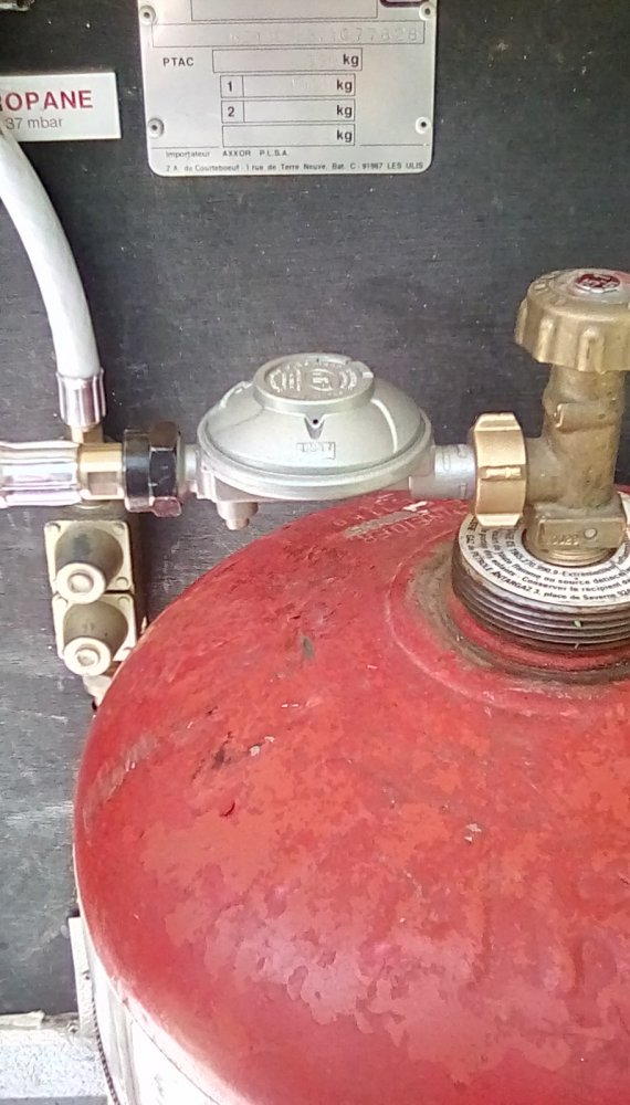

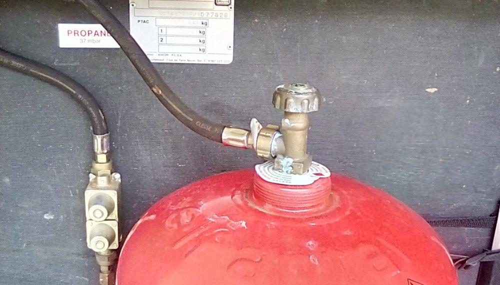

Aidu 1 Semnalează Publicat 14 Mai, 2018 Langa butelie scrie propan 35 mbar. Butelia mea este insa rosie si butelia veche era tot rosie. O sa mearga...sau trebuie adaptor?! Distribuie această postare Link către postare Distribuie pe alte siteuri
Aurelianz 122 Semnalează Publicat 15 Mai, 2018 Vad in stanga langa butelie un dispozitiv. Daca este un regulator (desi nu are forma unuia), atunci este bine. Daca dispozitivul nu este un regulator/ceas de presiune, atunci trebuie montat unul de 37 mbar sau pe aproape. Butan sau propan, mai putin conteaza vara. Iarna este mai bun propanul sau amestecul GPL bogat in propan. Distribuie această postare Link către postare Distribuie pe alte siteuri
Aidu 1 Semnalează Publicat 15 Mai, 2018 Scrie predetendeur pe el Distribuie această postare Link către postare Distribuie pe alte siteuri
Aidu 1 Semnalează Publicat 15 Mai, 2018 Scrie predetendeur pe el, scoate 1.5 bar, debit 6l/h Distribuie această postare Link către postare Distribuie pe alte siteuri

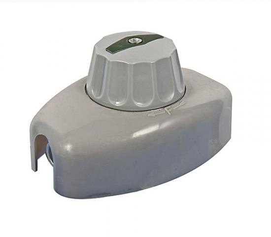

Cosmin B 190 Semnalează Publicat 15 Mai, 2018 Acela este un pre-regulator, iti trebuie si un regulator de presiune mica. Uite aici in franceza sau traducerea in romana by Google. Distribuie această postare Link către postare Distribuie pe alte siteuri
Aidu 1 Semnalează Publicat 15 Mai, 2018 Asa mi se pare si mie...insa astia cu caravane franceze mi-au zis ca ar trebui sa mearga pur si simplu! Repet ca acest gen de butelie era deja instalat si mergea. Apa calda mergea, frigiderul nu. Caldura nu am incercat-o. Aragazul mergea. Distribuie această postare Link către postare Distribuie pe alte siteuri
Cosmin B 190 Semnalează Publicat 15 Mai, 2018 Poate are fiecare masinarie cate un regulator propriu. Distribuie această postare Link către postare Distribuie pe alte siteuri
Aidu 1 Semnalează Publicat 16 Mai, 2018 Am gasit acest 'robinet détendeur ' inainte de aragaz si frigider Sub el se afla oare regulatorul?? Ar fi bizar, avand in vedere ca détendeur-ul ar trebui sa fie intre butelie si predetendeur. Or robinetul asta se afla intre predetendeur si consumator. Distribuie această postare Link către postare Distribuie pe alte siteuri
Cosmin B 190 Semnalează Publicat 16 Mai, 2018 E la locul lui, pre-regulatorul reduce de la 15 la 1, 5 bari, regulatorul de la 1, 5 bari la 30 mbari sau de cat o fi el. 1 Distribuie această postare Link către postare Distribuie pe alte siteuri
Aidu 1 Semnalează Publicat 18 Mai, 2018 Am instalat tot...dar nu curge gaz. Am amorsat regulatorul de la buton...dar la aragaz nu se aude nimic! Distribuie această postare Link către postare Distribuie pe alte siteuri
Cosmin B 190 Semnalează Publicat 18 Mai, 2018 Ai pus regulator inainte de pre-regulator sau l-ai anulat pe acesta din urma? Cu celalalt regulator ce ai facut? Sa stii ca devii distractiv spre mai mult de atat, ai citi macar ce ti-am propus mai sus? Distribuie această postare Link către postare Distribuie pe alte siteuri
Aidu 1 Semnalează Publicat 18 Mai, 2018 Nu am umblat la pre-regulator. Asta e singurul regulator. Nu am avut altul. Am instalat intocmai potrivit indicatiilor de pe ambalaj, intre butelie si pre-regulator. Ma bucur ca te amuza degeratul meu☺ 1 Distribuie această postare Link către postare Distribuie pe alte siteuri
Aidu 1 Semnalează Publicat 18 Mai, 2018 De ce nu circula gazul prin regulator ??? Precizez ca am desfacut robinetul la butelie Distribuie această postare Link către postare Distribuie pe alte siteuri

Dobrea Florin 69 Semnalează Publicat 18 Mai, 2018 Vezi sa nu ai robinet separat pe instalatie chiar inainte de a intra in aragaz ; poate sa fie robinetul inchis. Urmareste teava si vezi daca ai asa ceva. Gaz ai in butelie? 1 Distribuie această postare Link către postare Distribuie pe alte siteuri
Aidu 1 Semnalează Publicat 19 Mai, 2018 Am verificat robinetul intermediar, inaintea intrarii in aragaz, si e deschis. Singura diferenta intre inainte si dupa este montarea regulatorului. Butelia este noua, si, dupa cum spuneam, circula gaz chiar si din butelia veche. Exista pe circuit si piesa mentionata ceva mai sus, dar si aceea este in pozitie corecta. Chiar nu ma astept sa fie nevoie de specialist pentu operatiuni atat de simple! Distribuie această postare Link către postare Distribuie pe alte siteuri
Aidu 1 Semnalează Publicat 19 Mai, 2018 De ce nu mi-ai zis sa dezactivez predetendeur-ul ?? Regulatorul functioneaza, si scoate deja 28mbar. Prin urmare, predetendeurul nu foloseste la nimic... dimpotriva, el impiedica trecerea gazului, de vreme ce la intrare primeste mult mai mult, incat sa scoata 1, 5bar. Primind doar 28mbar, normal ca nu lasa nimic sa treaca. Dar acum nu se mai potrivesc deloc filetele. De ce o fi fost instalat de fabricant pe rulota predetendeurul atunci, daca nu foloseste la nimic... ci mai mult incurca ?? Distribuie această postare Link către postare Distribuie pe alte siteuri
Aidu 1 Semnalează Publicat 19 Mai, 2018 Am gasit ca piesa aia cu robinet are un regulator dedesubt, deci sunt bune toate piesele si nu mai am nevoie de nimic. Am cumparat regulator si racord degeaba!!!! Si butelie noua tot degeaba!! Mai mult, de la tot desfacut, cred ca am deteriorat ceva, ca acum fasaie cand pornesc butelia... Distribuie această postare Link către postare Distribuie pe alte siteuri
