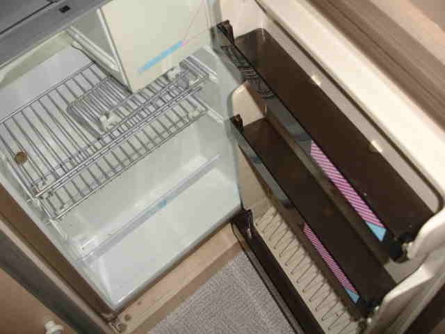

Salutare rulotisti,
Am pornit frigiderul pe gaz, s-a aprins flacara. Am tinut-o la 3/4, nu maxim.
Dupa 30 min am pus mana pe elemenții de răcire si nu pareau deloc reci.
Înseamnă ca e o problema? Sau e nevoie de cateva ore?
Dacă nu a mai fost pornit de mult ar trebui să îl lași la jumătate ( 1/2 ) timp de vreo oră ..... după o oră ar trebui să simți degetul lipindu-se de elementul din congelator ...... apoi îl dai pe maxim

Eu il pornesc direct pe maxim și intr-adevar cum zice Flavius după o oră ar trebui să simți în congelator f.rece

O sa mai incerc maine. După jumatate de ora nu s-au racit elementii absolut deloc. Poate si ca nu a fost pornit de un an pe gaz, poate si putina inclinatie..Revin cu un raspuns.

pe 220V raceste?
Ar trebui sa-l scoti, sa ii cureti cosul si arzatorul, apoi il rastorni pe fiecare parte cateva minute si bati usor cu un ciocanel in tevaraia din spate ca sa se decristalizeze amoniacul in caz ca a facut vreun dop in interiorul tevilor.

Merci fain. O sa fac asta dupa teste.
Lucian Pop
Funcționează pe gaz doar ca am asteptat mult. Aveam si inclinatie de 2 grade pe nivel, dar cred ca era in limitele admise.
Cand am deschis usița congelatorului a racit mai bine.

Am o nelamurire ce priveste aceste modele de frigidre.
Ele racesc doar elementul din congelator?
Nu raceste si grilajul din frigider?
Şi grilajul din frigider trebuie să se răcească ..... dar nu la nivelul elementului din congelator, pe care în timp se formeaźa gheață

Multumesc. La mine din pacate nu se raceste acest grilaj. O sa-l scot din locul lui sa-l invart putin .
As vrea sa-i fac si o mentenanta dar nu stiu . Poate-mi dai ceva sfaturi :)
