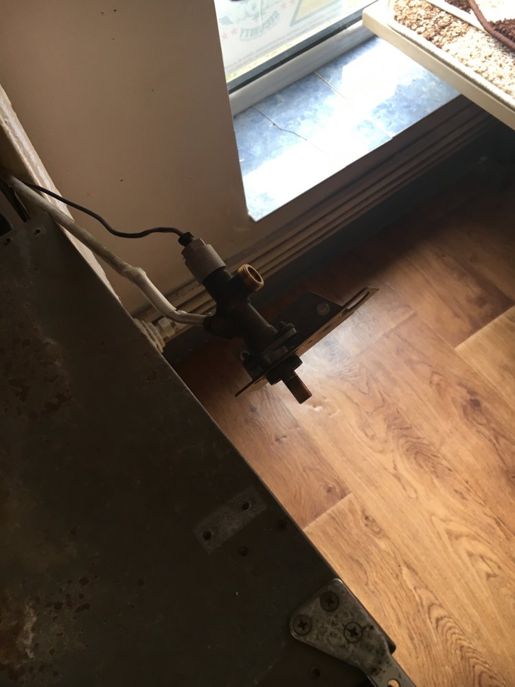

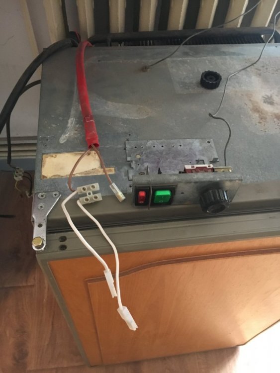

Am găsit un frigider electrolux 270 demontat de pe rulota. As vrea sa il folosesc la cabana pe gaz dar nu știu daca are tot ce trebuie. Pun câteva poze daca poate sa ma ajute cineva .

Din cele 2 poze nu se vede nimic care sa aiba legatura cu instalatia de gaz a frigiderului...In spatele acestuia trebuie sa existe un sistem de serpentine cu amoniac, cos de evacuare, conducta de gaz si arzatorul...Asta trebuia sa pozezi :default_doh:

Ba se vede, in a doua, un robinet de gaz din care pare a lipsi ceva (gaura libera din dreapta) iar in suportul lui gaura libera a aprinzatorului ce lipseste
