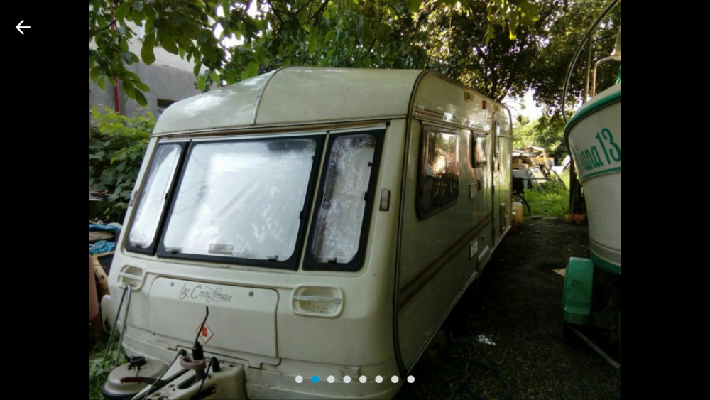

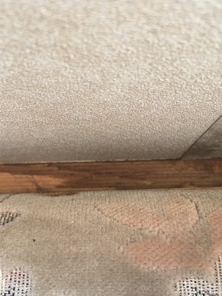

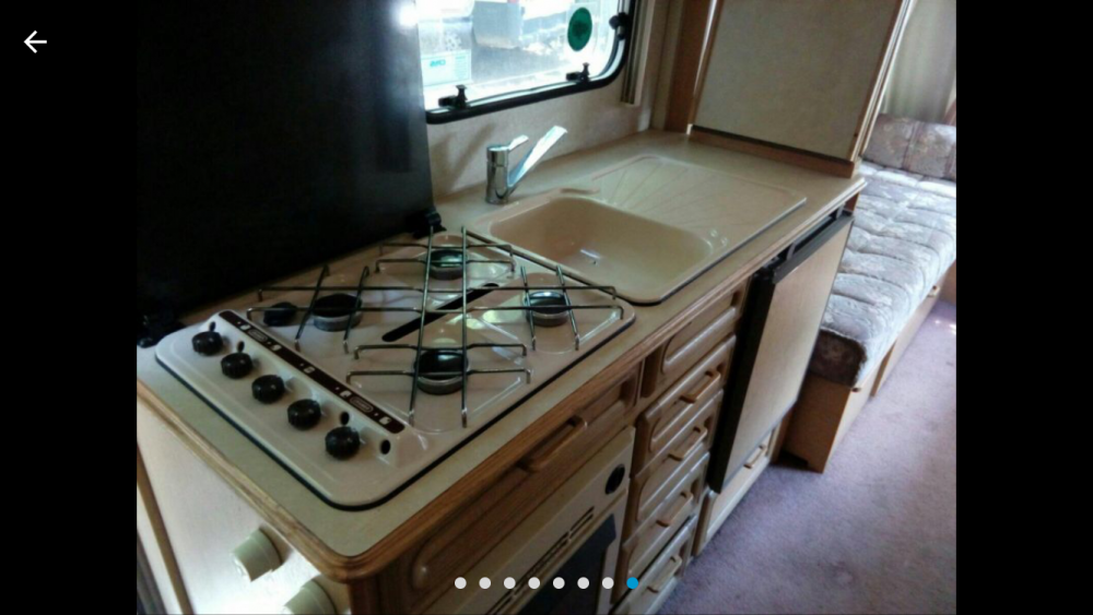

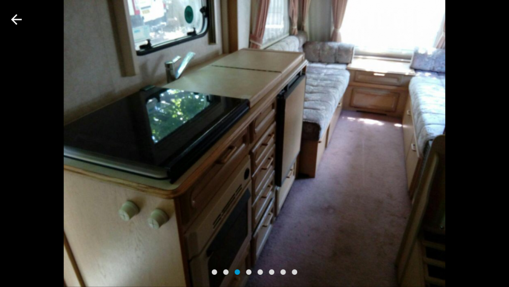

Ionut Airinei 17 Semnalează Publicat 21 Aprilie, 2018 Buna dimineața, Vin către voi cu rugămintea de a ma ajuta cu un sfat. Am găsit o rulota Coachman Genius 520, an necunoscut (omul care mi-a deschis-o a zis ca nu știe exact anul). Nu am simțit miros de mucegai, am simțit doar mirosul acela specific de mașina stătută. Bun, după ce am mirosit bine prin toate dulapurile am început sa apar pe pereții interiori, nu mi s-a parut sa fie nimic moale. Tavanul la apăsare se ridica un pic, adică nu e plin in spatele placajului de pe tavan. Este normal? In spatele canapelei am găsit un lemn cu urme vechi de apa (adică in unele zone avea culoarea mai închisă) și am mai găsit intr-un colț o zona umeda, după aia am văzut pe exterior fix in zona respectiva ca masticul este crăpat. Ce știți despre acest tip de rulota? La ce ar trebui sa insist cu verificările. Multumesc, Distribuie această postare Link către postare Distribuie pe alte siteuri
Ovidiu Cica 192 Semnalează Publicat 24 Aprilie, 2018 Este un model destul de vechi(nu cred sa fie dupa 1990 !) Ce-mi sare in ochi este acoperisul din 2 bucati ! La orice imbinare mai ales unde zapada sta exista risc de infiltratii! Distribuie această postare Link către postare Distribuie pe alte siteuri
Rulota AAA 218 Semnalează Publicat 24 Aprilie, 2018 Cauta pe unul dintre geamuri , trebuie sa gasesti o serie cu mai multe cifre amestecate si cu niste litere , apoi vezi pe net , ( aici, sau in alta parte)si vei afla anul de fabricatie !! Distribuie această postare Link către postare Distribuie pe alte siteuri
Ionut Airinei 17 Semnalează Publicat 25 Aprilie, 2018 Mulțumesc frumos pentru răspunsuri. Azi am discutat din nou cu vânzătorul și mi-a spus ca este an 1993. O sa ii cer și o poza cu seriile de pe geam. Ce știu sigur este ca aceeași serie este pe fiecare geam. Acoperisul din 2 bucati nu este la toate rulotele englezești? Thanks, Distribuie această postare Link către postare Distribuie pe alte siteuri
Rulota AAA 218 Semnalează Publicat 25 Aprilie, 2018 Nuuu...eu am avut o Englezoaica si am avut acoperisul dintr-o bucata , doar avea o bagheta mica din dreptul geamurilor in sus...nu am avut nici un fel de problema cu acoperisul...spor!! Distribuie această postare Link către postare Distribuie pe alte siteuri

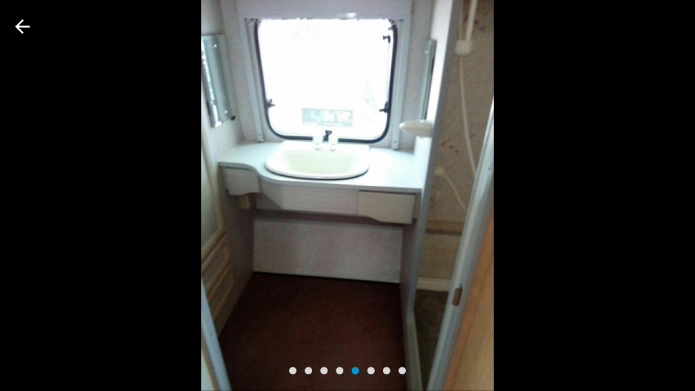

Florin Dinu 129 Semnalează Publicat 26 Aprilie, 2018 Trebuie verificat foarte atent pe langa geamuri la interior sa nu fie moale, mai ales la cele din fata. Apoi la plafon pe langa trape cos de aerisire antena, apoi la imbinarea celor 2 ape de la plafon cu frontonul, apoi podeaua in zona dusului, si peretii imediat mai sus de cadita. O reparatie la un atelier duce si mai sus de pretul de achizitie uneori... e bine sa fii f atent 1 Distribuie această postare Link către postare Distribuie pe alte siteuri
