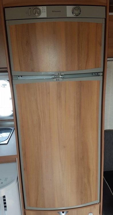

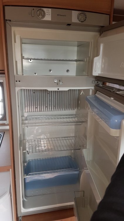

Traian M 505 Semnalează Publicat 5 Aprilie, 2018 Am la rulota un frigider mare, frumos, corespunzator (vedeti poze) care merge bine pe 220 si pe gaz. Anul trecut am zis sa-l incerc si pe 12V pt drumul spre Grecia sa ajung cu el rece. Ei bine inainte sa plec din Bucuresti l-am tinut 36 de ore sa se raceasca bine pt cand voi lega rulota pe masina. Am legat rulota de masina, l-am trecut pe 12V si am plecat spre Grecia seara. Dimineata cand am ajuns dupa 8 ore de mers peste noapte, nu doar ca nu se mentinuse temperatura racita de 220 cu care am plecat de acasa ci in interiorul congelatorului era aceeasi temperatura ambientala ca in rulota. Ieri mi-am facut putin timp si am zis sa depanez un pic mersul pe 12V sa vad daca e vreo buba. Vedeti in poza 3 alimentarile frigiderului cu cablurile de 12V. Conexiunea notata cu A e pt Rezistenta 12V care incalzeste amoniacul, iar conexiunea B e doar pt Electronica frigiderului. Am masurat tensiunea la amandoua conexiunile A si B in uramtoarele 2 cazuri: 1. frigiderul pornit pe 12V tragand curent de pe bateria(150A) de pe rulota ce e alimentata de panourile solare. a. inainte sa pornesc frigiderul tensiunea si la A si la B era undeva in jur de 13, 9V cat era si pe baterie care era intretinuta de panouri asa. b. am pornit frigiderul pe 12V, regulatorul panourilor imi arata un consum de curent instant de 13, 5 Amperi apoi am masurat apoi tensiunile pe A si pe B: pe A tensiunea scazuse de la 13, 9V la 9.7V iar pe B era aproape de 11V. 2. apoi am testat frigiderul pe 12V cu masina conectata la rulota si cu motorul pornit, am deconectat circuitul care l-ar fi facut sa traga si din bateria rulotei. a. inainte sa pornesc frigiderul tensiunea si la A si la B era undeva in jur de 13V aproximativ cat era si pe bateria masinii care era intretinuta de alternator la aceasta valoare. Alternatorul masinii este cu incarcare inteligenta, monitorizeaza tensiunea pe baterie si o incarca doar cand ea scade sub un anumit nivel (cred ca 12, 8V) altfel o intretine doar pe la 13, 2V. b. am pornit frigiderul pe 12V, tensiunea la A scazuse de la 13V la 7, 7V si la B era aproape de 9, 5V. Ce concluzii am tras eu din aceste masuratori. 1. Frigiderul pe 12V consuma curent instant 13, 5A. 2. Tensiunea pe A(heating element) scade cu 4V si ceva, pe B scade cu vreo 3V fata de tensiunea inainte de pornirea frigiderului. 3. Cand consuma curent ce vine de la autoturism tensiunile pe A si pe B sunt cu 2V mai mici decat cand consuma de pe bateria rulotei care e mai mare ca si capacitate(nu stiu daca are vreo importanta). E clar ca pe 12V frigiderul consuma si curent si tensiune de rupe. Dar de ce nu raceste sau cel putin sa fii mentinut temperatura ce am produs-o pe 220? Ceva idei? @Ionut C. tu stii mai multe, cum ti se pare analiza? Distribuie această postare Link către postare Distribuie pe alte siteuri

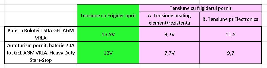

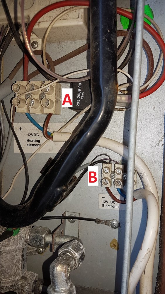

Traian M 505 Semnalează Publicat 5 Aprilie, 2018 Panourile 3x130W bagau, bateria pe gel agm vrla dedicata pt sisteme solare, am uitat sa mentionez tensiunea masurata pe baterie statea in 13V, dar la bornele notate cu A ale rezistentei era 9.7V. Oricum eu nu vreau sa folosesc bateria rulotei pe frigider c-o omoara, ci am facut test ca si compratie cu masina. Eu vreau sa imi raceasca pe 12V in mers cand trage curent de la masina. Distribuie această postare Link către postare Distribuie pe alte siteuri
Ionut C. 653 Semnalează Publicat 6 Aprilie, 2018 Diferența de tensiune între bornele bateriei și cele ale consumatorului este normală. În condiții ideale, cabluri de aur răcite la -273°C, ai fi avut (aproape) aceeași valoare. În realitate fiecare conductor se comportă ca un rezistor înseriat cu consumatorul, astfel doar o parte din tensiune cade pe bornele acestuia. Frigiderul consumă doar energie, iar tensiunea și intensitatea (implicit puterea) scad din motivele explicate mai sus. In afară de asta, puterea de răcire mai slabă pe 12V se datorează puterii mai mici (de incalzire) a rezistentei de 12V față de cea la 220V. Pentru cei cu puteri solare peste 300W și capacitatede stocare peste 150Ah recomand trecerea la frigider pe compresor, cu un mic un efort financiar. Rezultatul va fi peste așteptări ?. 1 Distribuie această postare Link către postare Distribuie pe alte siteuri

Ionut C. 653 Semnalează Publicat 7 Aprilie, 2018 La autorulota, lungimea cablurilor de la bateria masinii pana la frigider este de maximum 3-4m. La rulota, la aceeasi lungime se adauga lungimea masinii, in plus mai apare un conector {priza masinii).Am explicat mai sus ca toate aceste pierderi duc la scaderea puterii rezistentei. Valoarea scazuta a tensiunii la bornele rezistentei se datoreaza rezistentei cablurilor. Pentru imbunatatire ar trebui verificata instalatia masinii, mai exact circuitul de 12V pentru alimentarea frigiderului. Acesta ar trebui sa aiba un cablu cu sectiunea de cel putin 4mmp (as pune chiar 6) de la baterie pana la priza, cablul de masa masa pentru frigider, in instalatia rulotei, sa fie separat si de sectiune minim 2, 5 mmp (as pune 4). Faptul ca tie iti scade tensiunea masurata pe circuitul bateriei rulotei ma face sa cred ca nu ai cablu separat de masa pentru frigider {de la priza masinii pana la borna rezistentei}. La 7, 7 V pe rezistenta, e normal sa ai putere scazuta, ea are 100 W la 12V. Restul puterii se disipa in cabluri, datorita efectului electrotermic, {efectul Joule}. Acesta consta in incalzirea corpurilor conductoare cand acestea sunt parcurse de un curent electric. Temperatura degajata de un conductor este direct proportionala cu patratul intensitatii curentului care il strabate si invers proportionala cu sectiunea conductorului. Acest efect este un fenomen de opunere la trecerea curentului prin conductoare iar caldura disipata reprezinta pierderi de energie ireversibile in cazul transportului. In cazul instalatiilor electrice se face o estimare a consumului si se dimensioneaza incat sa faca fata consumului. In cazul in care instalatia este subdimensionata vor aparea in primul rand pierderile de energie datorate disiparii de caldura prin efectul Joule, scaderea eficientei frigiderului datorita caderilor mari de tensiune pe conductoarele instalatiei. 1 Distribuie această postare Link către postare Distribuie pe alte siteuri

Alexandru Sabau 9 Semnalează Publicat 7 Aprilie, 2018 La un current de 13.5 A din regulator panouri si o tensiune in pct. A de 9.7 V inseamna ca aveai un consum de 130 W numai pe panouri, dar asta la proba de a doua zi. Am inteles ca bateria rulotei este ajutata pe langa panouri solare (care noaptea n-au facut nicio branza) si de bateria masinii. In aceste conditii, asa cum spui si tu, frigiderul trebuia sa functioneze. Daca nu este vreo cauza banala - frigiderul nu a fost pornit pe 12 V sau a fost uitat cu usa deschisa, posibil sa fi pierdut amoniacul. Verifica daca mai merge pe una din sursele de alimentare alternativa (gaz sau 220 V). Distribuie această postare Link către postare Distribuie pe alte siteuri

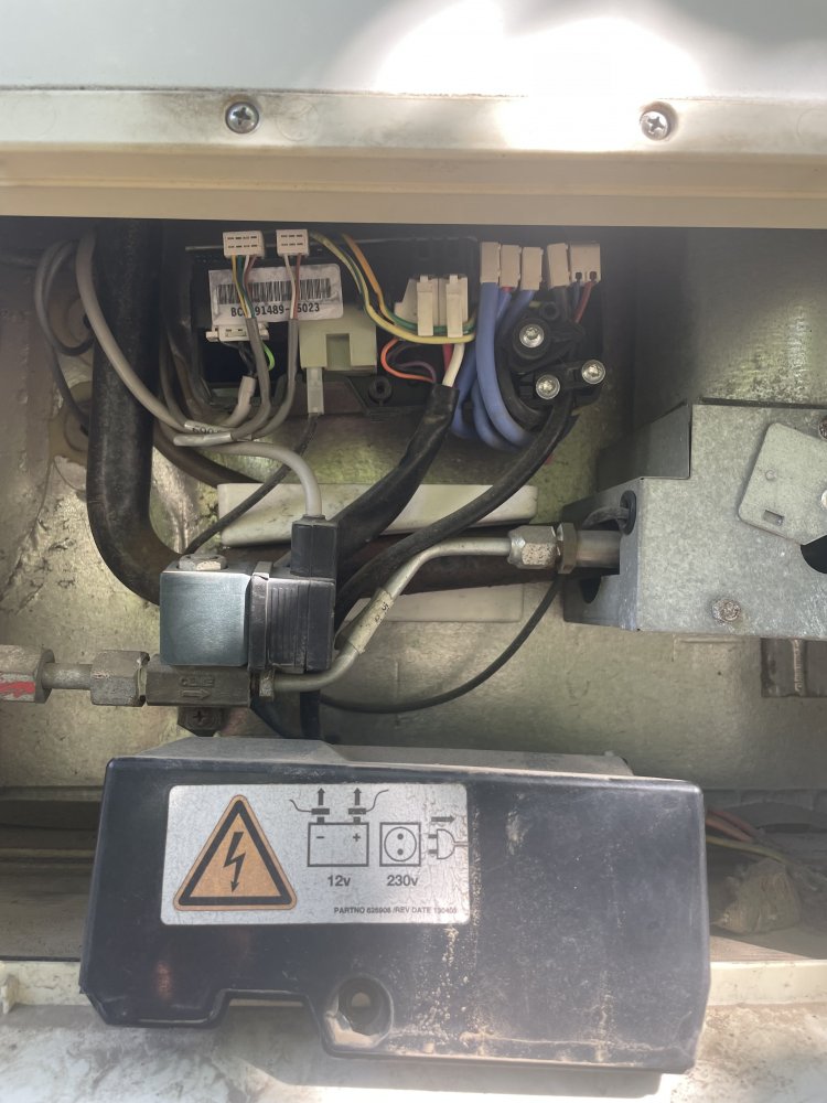

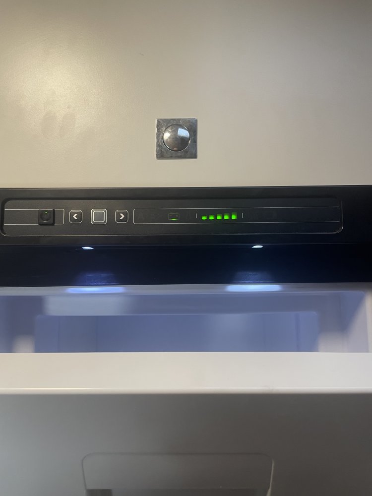

Robert Goia 3 Semnalează Publicat 21 Septembrie, 2025 Salutare! Frigiderul meu Dometic pus pe o autorulota 2018 Ford Benimar, nu mai funcționează pe 12V. Cand comut pe automat sau 12 V începe și devine verde intermitent. Am autorulota de 1 an și a funcționat fără probleme pe cele 3 cai. Acum când dau pe 12 V se aude un tac , ca și cum ar cupla ceva, la grila de evacuare. Sta cam 2 secunde verde intermitent și 2 sec verde continuu, iar când se face schimbul acesta se aude și acest tac. În rest 12 V în autorulota funcționează pt ca am verificat. Deci problema ar fi de la acel regulator, sau ce o fi piesa aceea care încearcă să cupleze de la grila? Multumesc anticipat! IMG_6931.mov IMG_6928.mov Distribuie această postare Link către postare Distribuie pe alte siteuri
