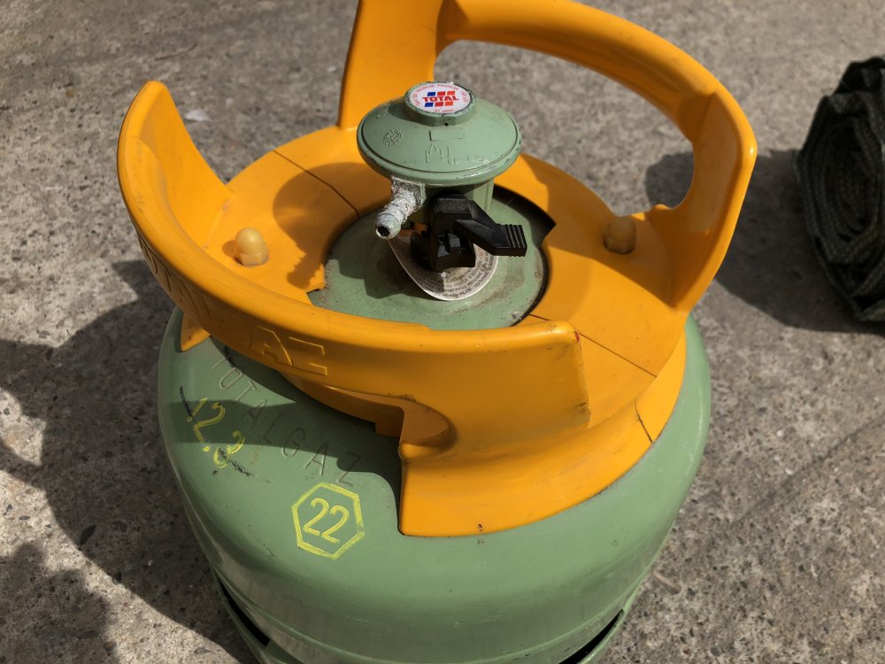

In rulota ce am achizitionat-o, am 2 butelii de gaz.
Nu inteleg care ar fi intrebuintarea celei din imagine.0DFB3E67-672F-4347-97CC-B541D711215E.jpeg.e013339bb2882b950ff99733b7fafdef.jpegiar pentru cea de mai jos, oare am nevoie de ceva adaptor pentru incarcare, sau pur si simplu se incarca normal. Multumesc.AE27997E-D726-4575-9632-136F0EE28ADC.jpeg.238119d664eda6e6dee2d60656ab10ba.jpeg
Cea de sus, cu ceasul montat se poate folosi la un accesoriu care functioneaza pe gaz,  gen gratar Cadac, lada frigorifica, etc....
Cea de jos, se incarca normal, ca orice butelie de aragaz la statiile GPL, cu conditia ca cel care incarca sa aibe reductie in posesie si sa si vrea s-o incarce...:default_big_grin:
F.Cristian
Si la prima trebuie sa scoti ceasul ala pentru incarcarea buteliei. Altfel nu o poti incarca.
Pentru a 2-a treaba e simpla, asa cum a zis si Daniel.
