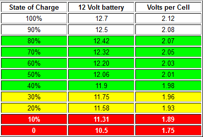

Drinovan Ovidiu 996 Semnalează Publicat 3 Aprilie, 2018 Daca s-a descarcat asa de mult 7v sau chiar 3v , bateria aceea este distrusa si nu va mai tine curentul care scrie pe ea, ci un curent mai mic, astfel la bornele ei tensiunea va scadea mai repede fata de cum era inainte! Tensiunea minima la care se poate descarca fara a strica bateria este de 10, 5v ! Distribuie această postare Link către postare Distribuie pe alte siteuri
Drinovan Ovidiu 996 Semnalează Publicat 3 Aprilie, 2018 1 Distribuie această postare Link către postare Distribuie pe alte siteuri
Traian M 505 Semnalează Publicat 3 Aprilie, 2018 Si eu zic ca e dusa, incearca s-o incarci cu un redresor profesional, care are functii de desulfatare, recovery, etc. Poate te ajuta cineva de la vreun service profesional, de obicei ei ar trebui sa aiba vreun super echipament profesional de genul Telwin DOCTOR din aceasta lista. Poti sa iti iei si tu unul mai mic de genul DOCTOR CHARGE 50 desi e destul de scumput si asta, dar e de putere si are multe functii. Cu toate astea e posibil sa nu poti sa o reinvii. Data viitoare mai multa grija cu ce consumatori lasi porniti, si intradevar ar trebui sa ai o protectie pe ea care s-o taie cand scate curentul sub 11, 75V. Distribuie această postare Link către postare Distribuie pe alte siteuri
