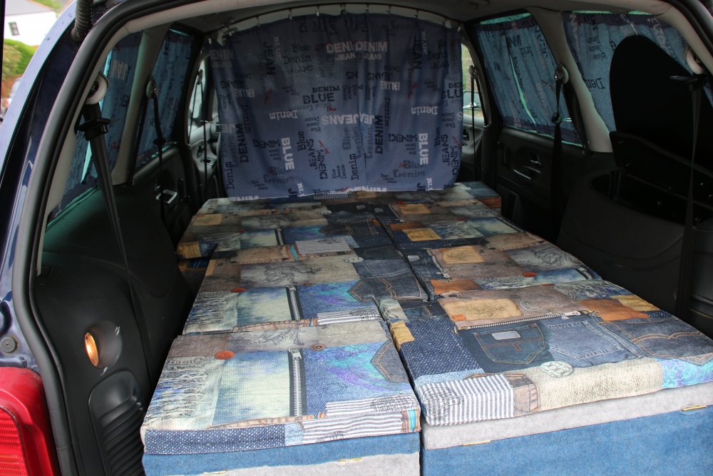

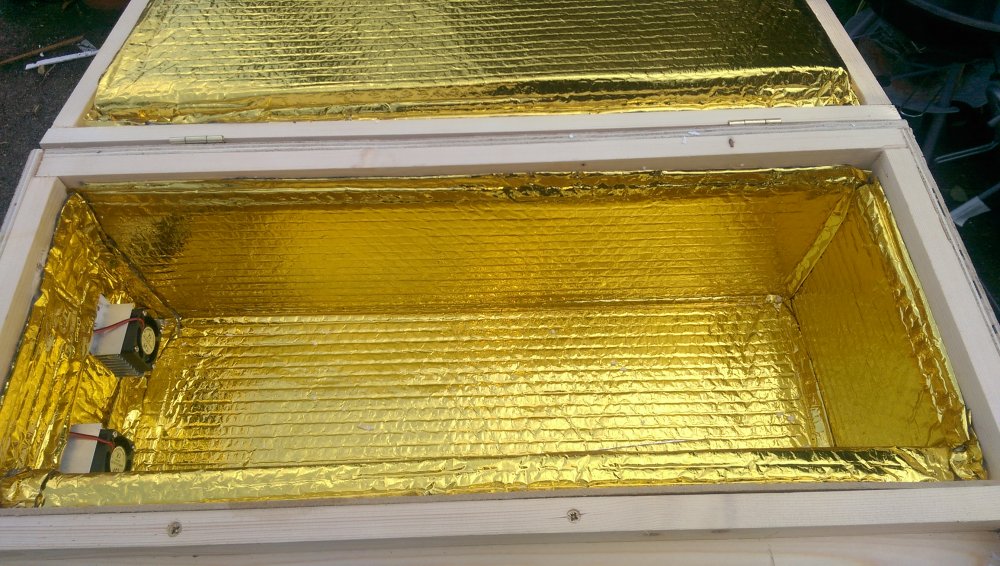

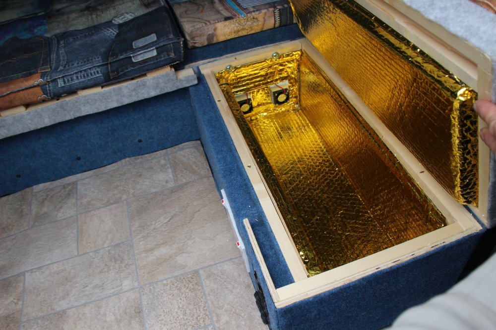

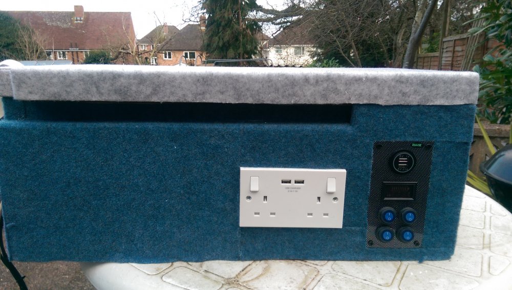

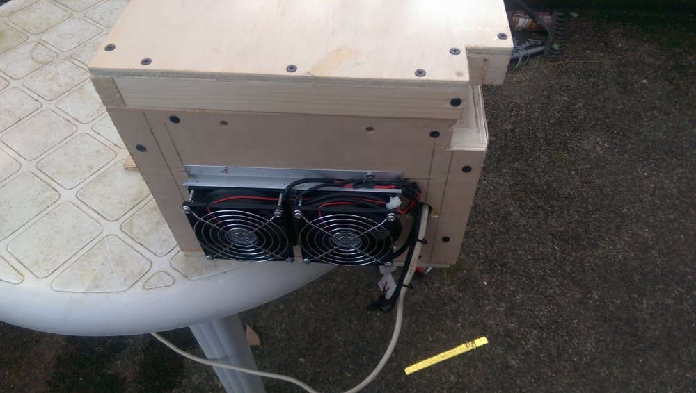

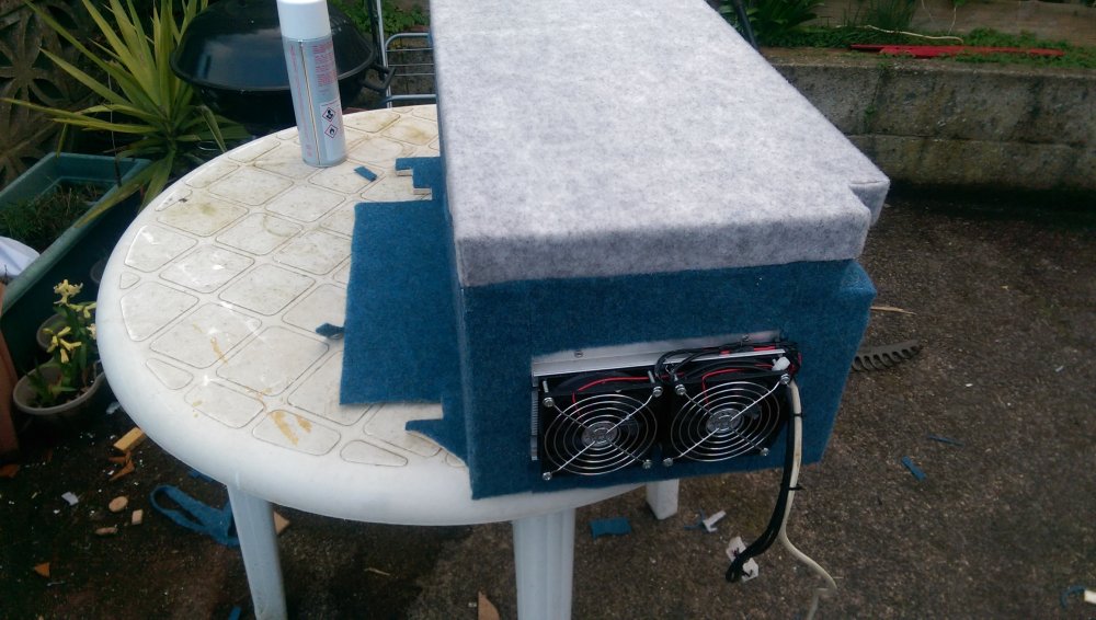

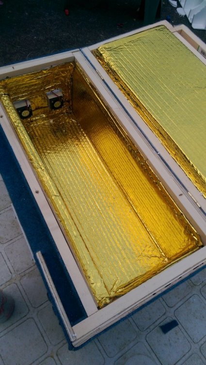

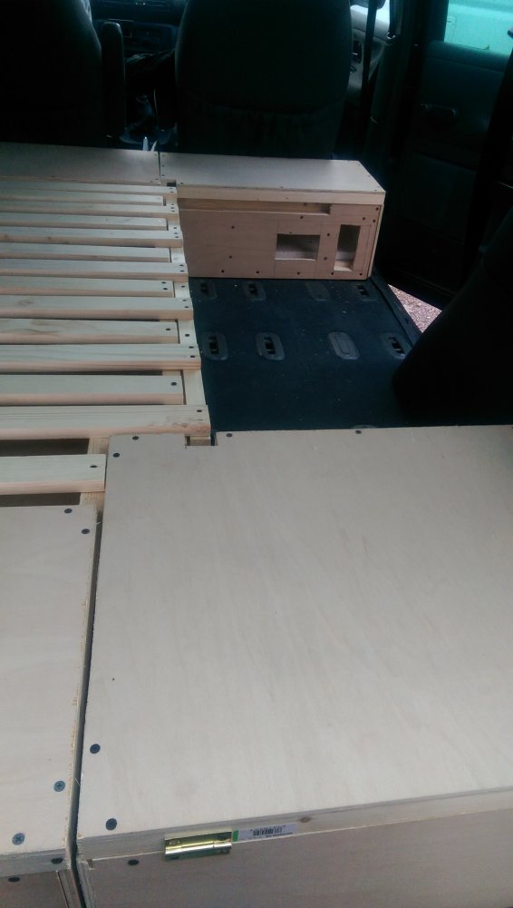

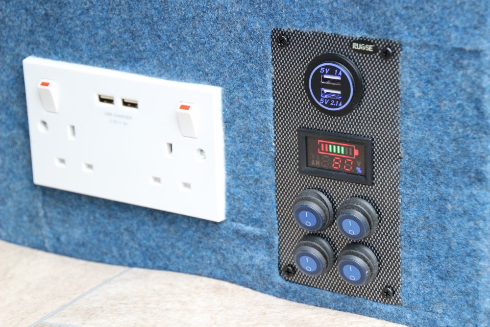

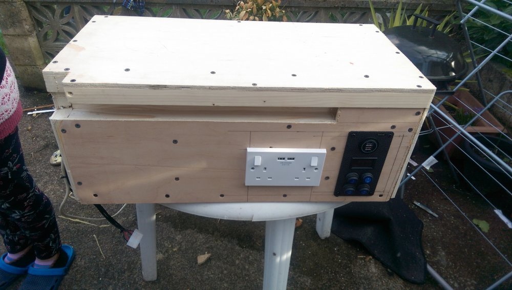

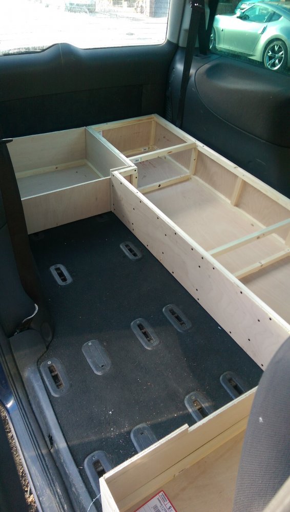

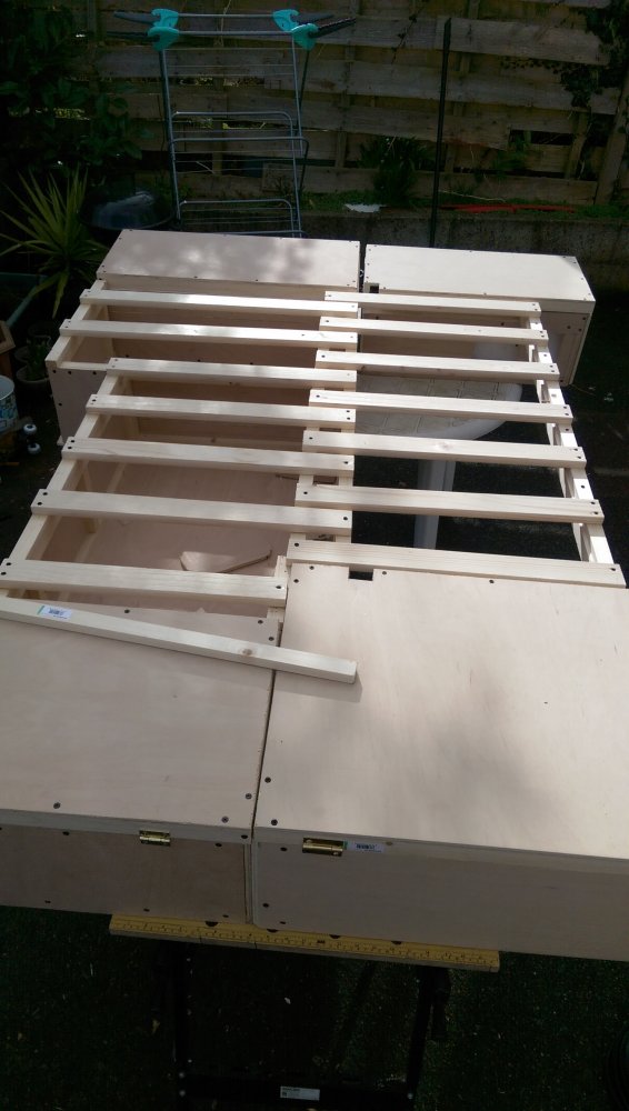

Salutare, cam asa va arata patul si corpurile din care se compune. Unul din corpuri este de fapt un mini frigider si are si un mic panou de comanda pentru lumini, frigider si pompa de apa. In celalalt corp ca fi chiuveta si totul se acopera cu, capace care intra in componenta patului,   Incepe sa prinda forma, de fapt lucrez ce vreo 2  saptamani la proiect. Are cineva pareri pro sau contra sau ceva idei?

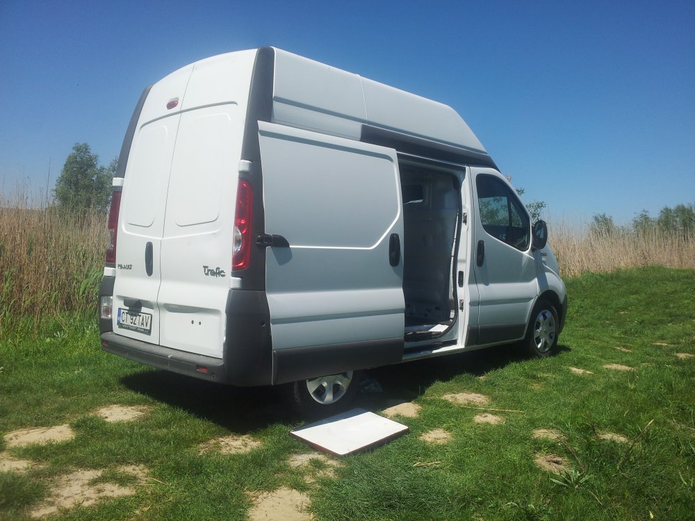

Buna ziua. Dan Marius am cumparat si eu un Renault Trafic de 2.0 suprainaltat si vreau sa incep transformarea dupa inmatriculare[ este programata]. Daca poti da-mi nr.de telefon sa te mai intreb cate ceva.

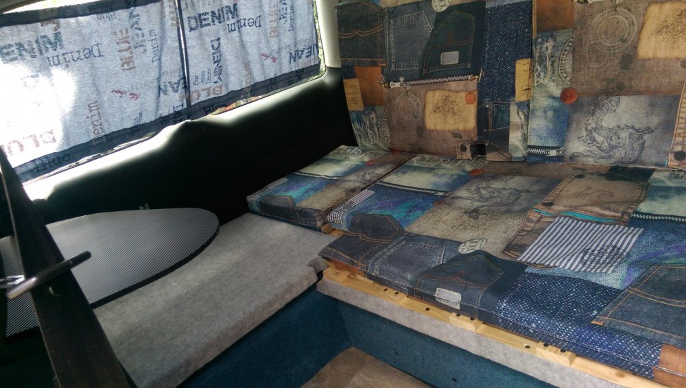

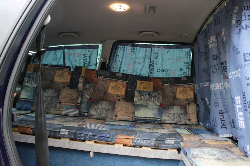

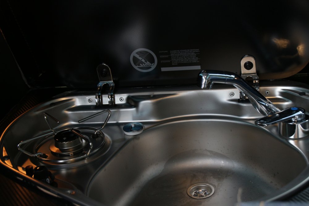

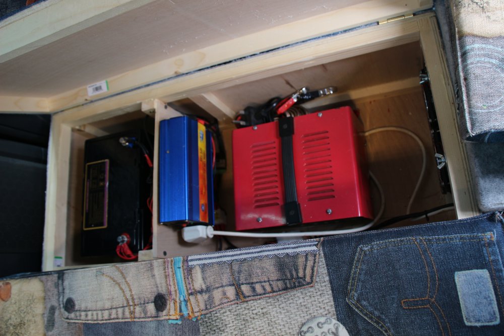

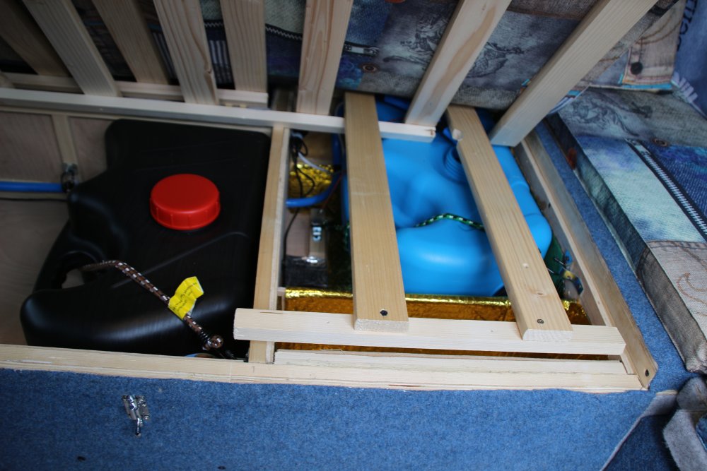

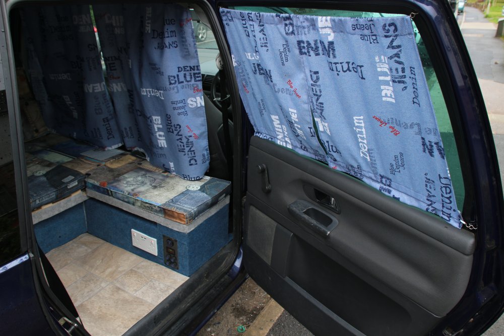

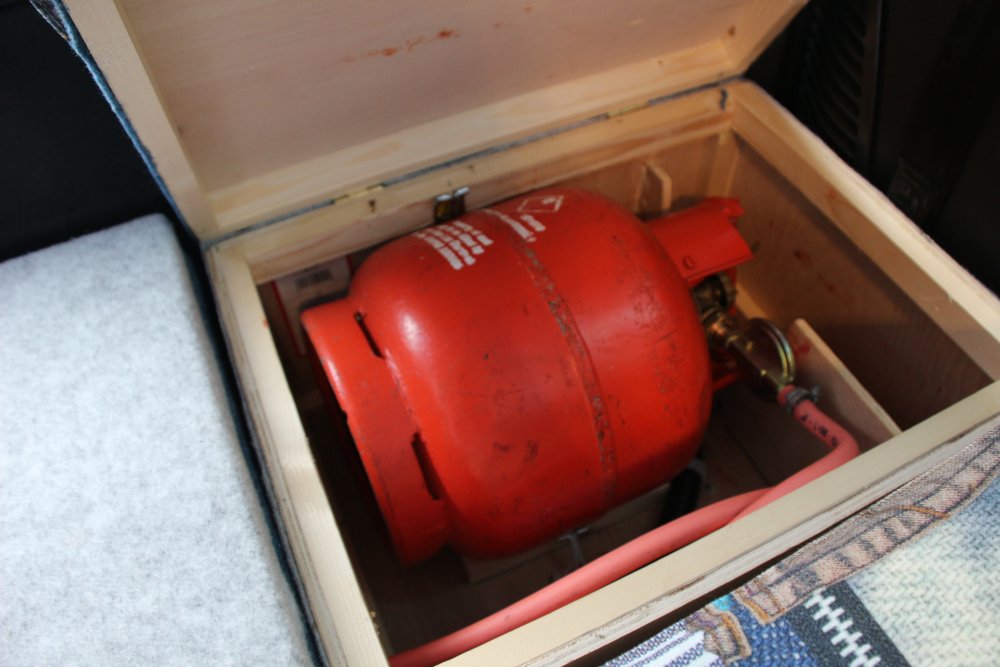

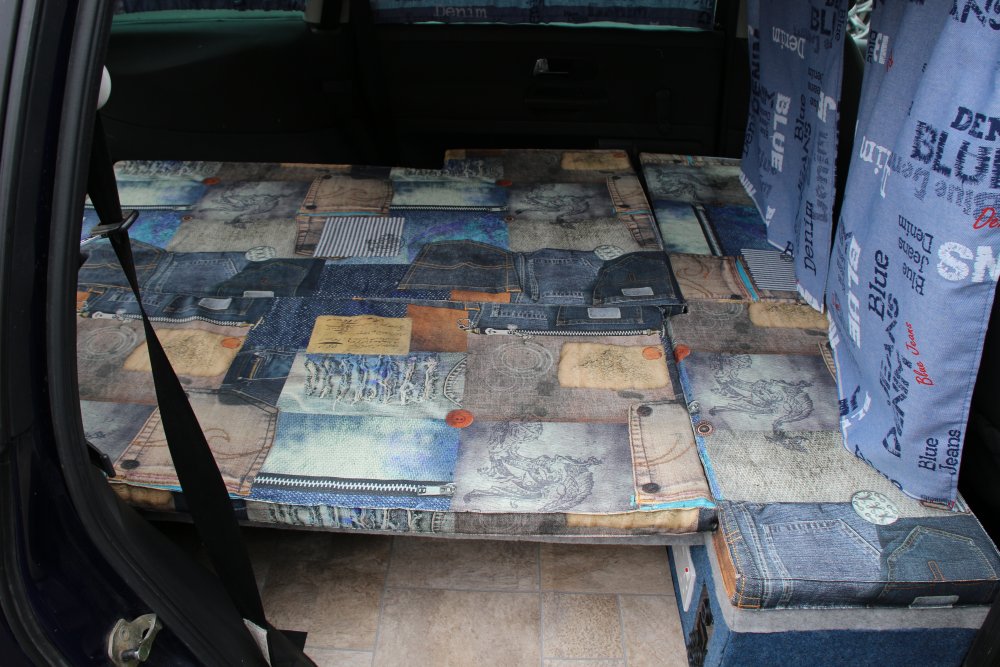

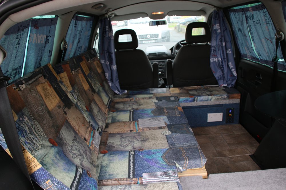

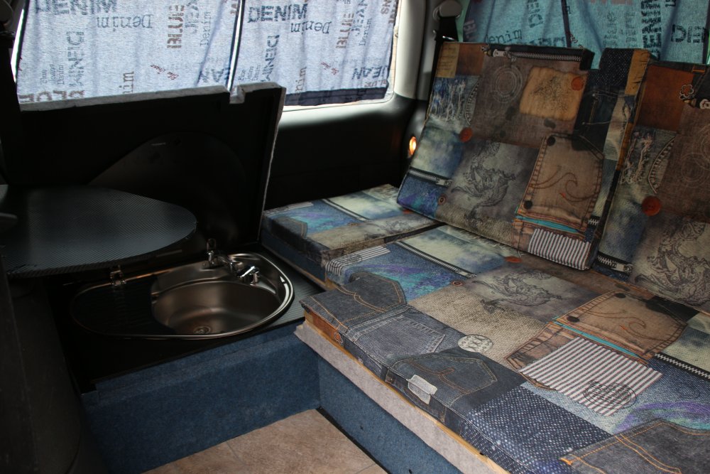

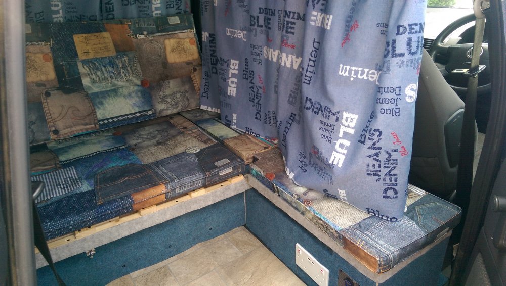

Si uite-asa am terminat si proiectul asta, urmeaza un Vauxhall Vivaro dupa ce ma intorc din vacanta de vara pe care o voi petrece in Romania. Sper sa reusesc sa ma intalnesc cu ceva colegi de pe aici in august, in tara. In legatura cu VW Sharan am.reusit sa integrez in pat cam tot ce ai nevoie pe a merge intr-o mica vacanta, un mini frigider, apoi bateria si invertorul, tancul de apa de 25 litri, pompa de apa submersibila, o butelie de 3 kg, chiuveta si un ochi de aragaz. De asemenea am pus si ceva lumini led si o cutie deasupra ca si spatiu de stocare. Patul se extinde iar dimensiunile sunt 2 m lungime  x 1.20 m latime  . De asemenea tot interiorul este format din 3 corpuri care se pot scoate usor si se pot pune inapoi scaunele pt a fi folosita ca si masina normala. Practic sunt doar 2 suruburi de scos iar toate firele sunt conectate prin mufe deci destul de simplu . Bateria a doua se incarca in timpul mersului de la motor printr-un releu automat care in momentul in care detecteza tesiune mai mare de 13.5 volti o conecteaza , cand masina se opreste, deconecteaza automat cea de-a doua baterie.   Sa auzim de bine

Cand se utilizeaza instalatia de gaz, butelia tot culcata sta?
Nu este bine, gazul trebuie sa fie eliberat din butelie sub forma gazoasa, nicidecum lichefiat.

Ai dreptate tu cu gazul dar am testat si chiar daca butelia sta culcata gazul este eliberat tot in forma gazoasa. Oricum ochiul este foarte mic asa ca nu cred ca va gati cineva intensiv pe el. Merci !
