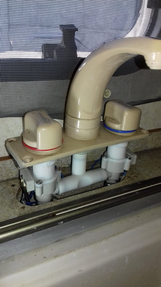

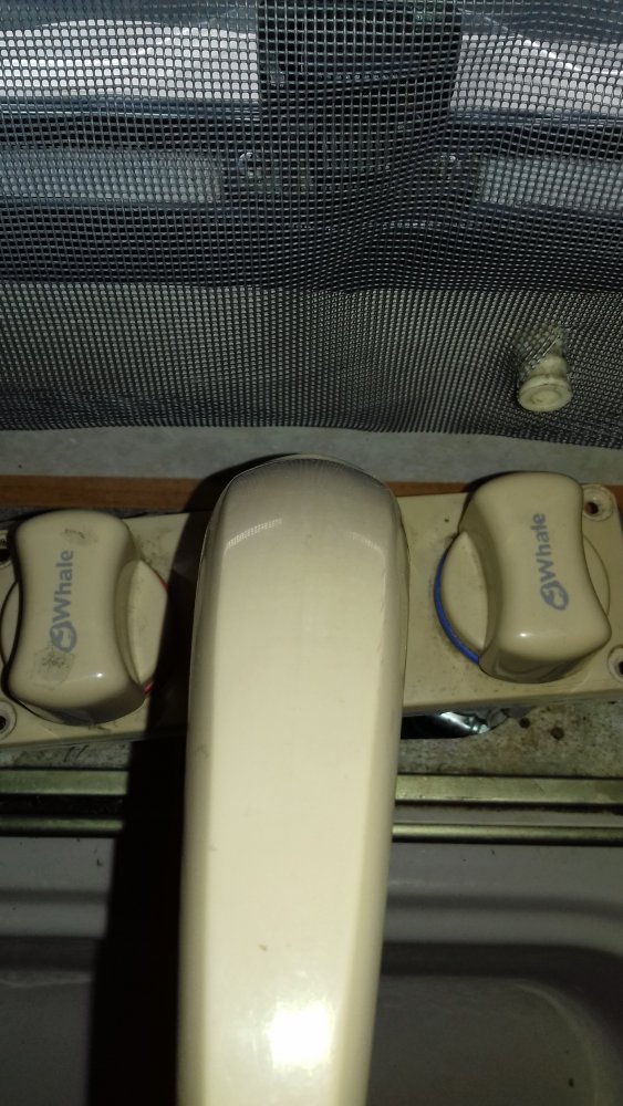

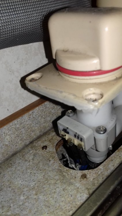

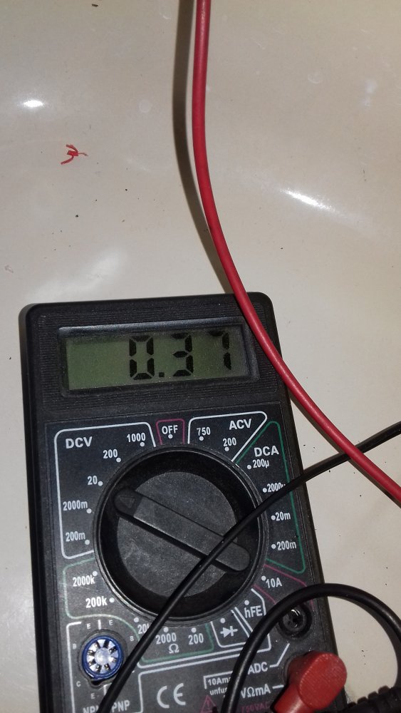

Va salut ! Inca de anul trecut ma confrunt cu o defectiune la partea electrica la bateriile de apa baie si bucatarie. Mai exact la priza care alimenteaza pompa de apa vine curent in continuu si deci aceasta functioneaza fara sa se opreasca cand robinetii sunt inchisi. Azi am masurat pinii de pe robineti si ambii au curent. Tensiune variaza pana la 0.48V. Dupa parerea mea un pin trebuia sa fie alimentat , iar celalalt sa primeasca curent in momentul deschiderii robinetului. Ma gandeam ca s-a defectat unul, dar toti patru e greu de crezut. Aceasta problema a pornit de anul trecut cand am mutat bateria in interiorul rulotei si am prelungit cablurile fara sa fac nici o modificare la instalatie. Acum punand si raul in fata, am vrut sa trag alte fire direct de la robineti pana la priza pentru pompa sa elimin orice dubiu ca as fi gresit pe undeva. Lucru imposibil atata timp cat robinetii par conectati in continuu. Deci ce ma sfatuiti sa  fac sau sa controlez. E posibil sa se fi defectat toti robinetii deodata?

Verifica legaturile si mai ales izolatia la prelungirea facuta. E posibil sa se atinga intre ele cele doua cabluri. Daca ai umblat in doza de legaturi, verifica sa fie legate intrerupatorul bateriei in serie cu pompa.
