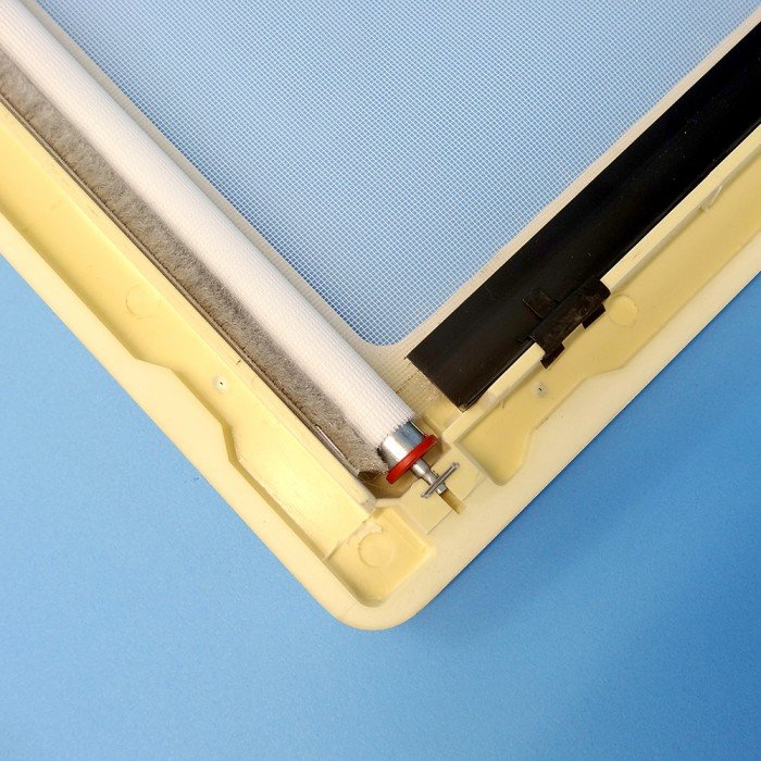

Silviu Pascu 1.216 Semnalează Publicat 9 Martie, 2018 Este destul de simplu. Trebuiesc retensionate arcurile. Sigur tijele de tensionare au sarit din locasul lor si de aici problema. Bafta la mesterit @Danut Capra! 2 Distribuie această postare Link către postare Distribuie pe alte siteuri
Danut Capra 15 Semnalează Publicat 9 Martie, 2018 Multumesc @Silviu Pascu de raspuns. O sa incerc sa vad ce iese cu una....o fac ori la bal ori la spital 1 Distribuie această postare Link către postare Distribuie pe alte siteuri
Silviu Pascu 1.216 Semnalează Publicat 9 Martie, 2018 Nu-i greu deloc! Impingi tija spre interior si dupa ce iese din locas o invarti cu ajutorul unui patent pana cand simti ca este tensionat arcul destul de bine. Mai delicata este introducerea tijei inapoi in locasul ei 2 Distribuie această postare Link către postare Distribuie pe alte siteuri

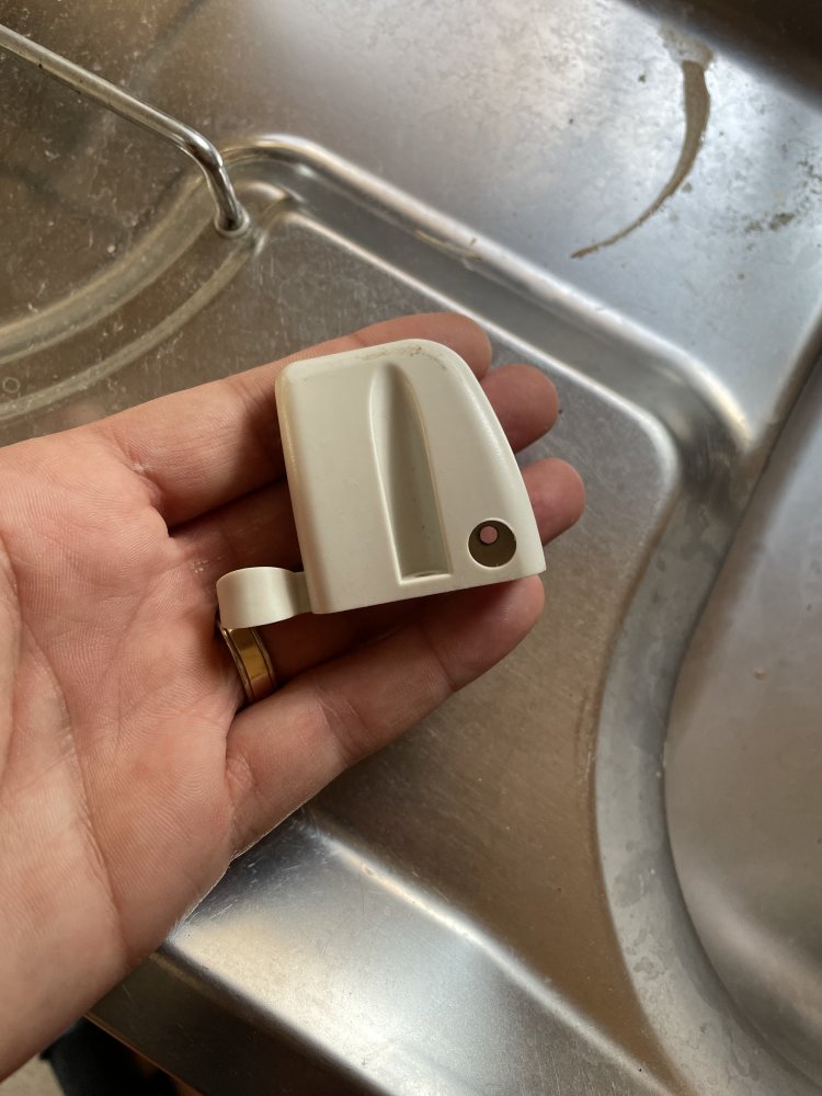

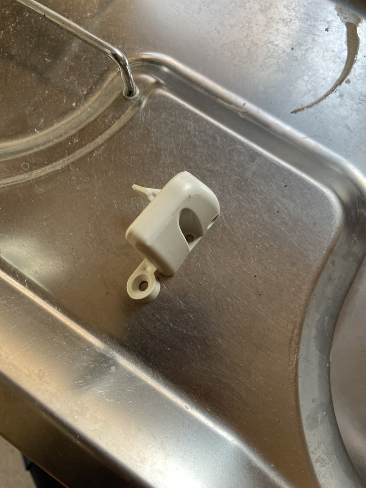

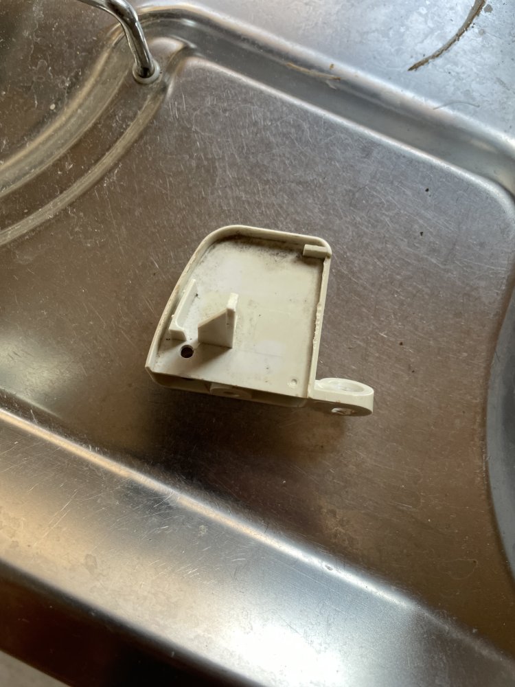

Ursu Florin 1.932 Semnalează Publicat 12 Iunie, 2020 Salut, vreau sa schimb jaluzeaua de la ruloul geamului de bucătărie pentru că e arsa. Probabil cei dinainte au gătit cu jaluzeaua trasa și au atins oala sau cine știe ce. Am și sistemul de prindere rupt, partea de jos. Unde găsesc material pentru jaluzea să îl pot schimba? Unde găsesc sistemul de prindere al ruloului? Mulțumesc! Distribuie această postare Link către postare Distribuie pe alte siteuri

NRLaurentiu 2.106 Semnalează Publicat 7 Iulie, 2022 @Ionut Airinei , daca nu ma insel, intre timp au aparut si in oferta celor de la Exis capacele Remis. De pe site-ul www.leisureshopdirect.com (mentionat intr-o alta postare) am cumparat in 2018 acele capace laterale + multe alte maruntisuri. Distribuie această postare Link către postare Distribuie pe alte siteuri
Ursu Florin 1.932 Semnalează Publicat 8 Iulie, 2022 La 06.07.2022 la 7:48, Ionut Airinei a scris: Salutari, @Ursu Florin Oare ai găsit pe undeva sistemul? Am și eu nevoie de aceeași piesa pentru ca la mine s-a rupt. Multumesc, La momentul respectiv a confecționat cineva piesa la o imprimanta 3D 1 Distribuie această postare Link către postare Distribuie pe alte siteuri
Ionut Airinei 17 Semnalează Publicat 9 Iulie, 2022 La 07/07/2022 la 23:27, NRLaurentiu a scris: @Ionut Airinei , daca nu ma insel, intre timp au aparut si in oferta celor de la Exis capacele Remis. De pe site-ul www.leisureshopdirect.com (mentionat intr-o alta postare) am cumparat in 2018 acele capace laterale + multe alte maruntisuri. Multumesc mult pentru răspuns. Din păcate la mine nu cred ca este Remis. Piesa de la mine îmi pare mai rotunjită. Distribuie această postare Link către postare Distribuie pe alte siteuri
NRLaurentiu 2.106 Semnalează Publicat 9 Iulie, 2022 Este fix Remis ce este pus in poza de mai sus! Daca nu pui poza cu fix ceea ce vrei sa cauti, doar tata Omida va putea ghici! https://www.google.com/search?newwindow=1&client=firefox-b-m&sxsrf=ALiCzsblwu_w0P1TYXRvHWVHUKQ82Z_f2Q:1657351723065&ei=Ky7JYsO-A6rc7_UPnOGpyAo&q=remis+blind+end+caps&tbm=isch&sa=X&ved=2ahUKEwiDgOKlpOv4AhUq7rsIHZxwCqkQ7Al6BAgKEAI&biw=347&bih=690#imgrc=xkYVNXdUxjRjEM Distribuie această postare Link către postare Distribuie pe alte siteuri
NRLaurentiu 2.106 Semnalează Publicat 9 Iulie, 2022 PS: o parte dintre piesele pentru rulouri sunt aici. Culmea este ca lipsesc din oferta piesele care se strica primele: partea de jos (capatul din prima poza de pe acest topic, precum si cel din partea opusa) si capacul de sus din stanga (unde stau piesele de tensionare). Mai puteti intreba si la MotorHome. V-am sugerat sa intrebati pentru ca la preturile exagerate pe care le au, au tupeul sa puna pe site produse la misto, adica ba nu sunt in stoc (cu posibilitatea sa nu mai aduca vreodata produsul respectiv), ba sunt in stoc, dar cu pretul aproximativ... Nu am timp sa caut, dar mai e un magazin in Bucuresti - RayCamping - unde puteti cauta ceea ce va trebuie. Distribuie această postare Link către postare Distribuie pe alte siteuri

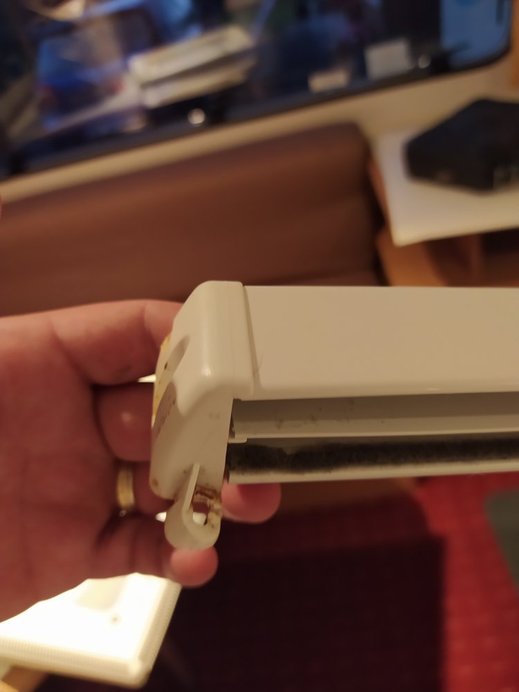

Ionut Airinei 17 Semnalează Publicat 11 Iulie, 2022 La 7/9/2022 la 13:16, NRLaurentiu a scris: PS: o parte dintre piesele pentru rulouri sunt aici. Culmea este ca lipsesc din oferta piesele care se strica primele: partea de jos (capatul din prima poza de pe acest topic, precum si cel din partea opusa) si capacul de sus din stanga (unde stau piesele de tensionare). Mai puteti intreba si la MotorHome. V-am sugerat sa intrebati pentru ca la preturile exagerate pe care le au, au tupeul sa puna pe site produse la misto, adica ba nu sunt in stoc (cu posibilitatea sa nu mai aduca vreodata produsul respectiv), ba sunt in stoc, dar cu pretul aproximativ... Nu am timp sa caut, dar mai e un magazin in Bucuresti - RayCamping - unde puteti cauta ceea ce va trebuie. Multumesc mult de tot. Apreciez mult ajutorul tau. Cred ca totusi la mine este "Seitz", zic asta judecand dupa niste poze gasite pe net. Cand ajung acasa ii fac poza. De curiozitate (ca vad ca ai tot un Beyerland) la tine cum arata prinderea de jos, este Remis? Multumesc, Ionut Distribuie această postare Link către postare Distribuie pe alte siteuri
NRLaurentiu 2.106 Semnalează Publicat 11 Iulie, 2022 9 minute în urmă, Ionut Airinei a scris: la tine cum arata prinderea de jos, este Remis? Exact ca in poza repectiva. Seitz, daca nu fac o confuzie, este producator de ferestre, unul dintre cei mai buni. 1 Distribuie această postare Link către postare Distribuie pe alte siteuri
Ionut Airinei 17 Semnalează Publicat 11 Iulie, 2022 @NRLaurentiu așa arată la mine, acum ca ma uit mai vine îmi pare exact la fel. multumesc mult! Distribuie această postare Link către postare Distribuie pe alte siteuri
NRLaurentiu 2.106 Semnalează Publicat 11 Iulie, 2022 Ca sa fii sigur ca iei ce trebuie, desfa piesa de la un rulou bun, identic cu cel defect. Cu placere! Distribuie această postare Link către postare Distribuie pe alte siteuri

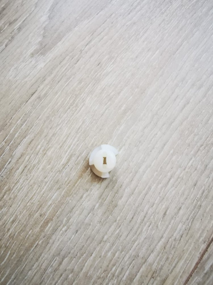

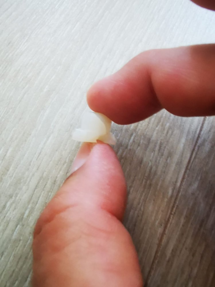

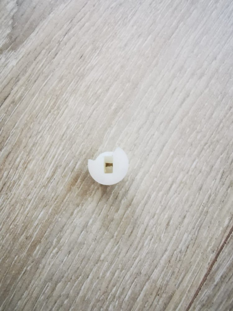

Radu Mihail Georgescu 25 Semnalează Publicat 7 Septembrie, 2023 Salutare, Am demontat jaluzeaua frontala, e Remis, rotita blocatoare e sparta, am sunat, nu se gaseste prea curand pe exis partea stanga cu tot cu rotitele respective. Cine imi poate recomanda o solutie de reproducere 3d a acestei rotite, preferabil in Bucuresti? Multumesc. Distribuie această postare Link către postare Distribuie pe alte siteuri
