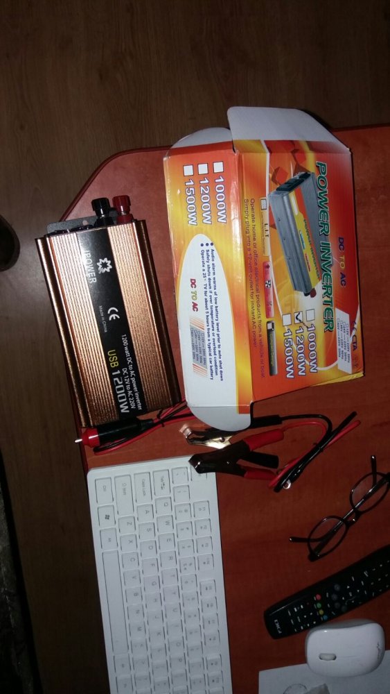

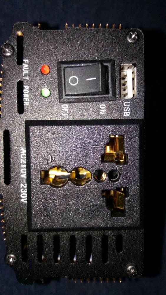

Intre timp am primit un invertor fara pur sinus cadou. La ce riscuri m as supune? Mi se poate arde incarcatorul de la laptop?
Mihnea Stoenescu
In nici un caz ! Foloseste-l cu incredere. Eu folosesc unul de 400W vechi "de cand lumea" (are vreo 12 ani, cred) si sunt foarte multumit. Duce bine un polizor unghiular de 500W.

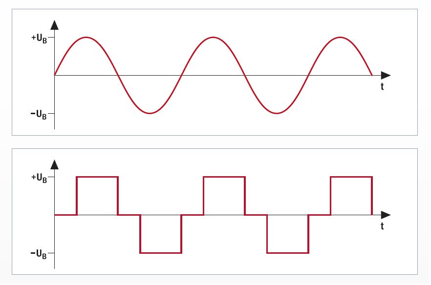

Curentul alternativ, dupa cum ii zice numele alterneaza! Adica isi schimba polaritatea de 50 de ori pe secunda! Cel de la priza arata ca primul grafic din figura. UPS-urile pentru ca sunt facute in special pentru tehnica de calcul nu tin cont de forma undei, si simuleaza cumva sinusoida sarind brusc de la o tensiune la alta. (graficul doi din poza.) Problema este ca motoarele electrice in curent alternativ, daca nu au o sinusoida corecta, ca cea de retea 220v, NU functioneaza! Deci daca nu ai o sinusoida pura pe invertor, nu vei putea pune un frigider, sau orice alt aparat cu motor in curent alternativ. Problema este ca majoritatea celor care vor un 220v in rulota, il vor musai pentru un minifrigider sau lada cu compresor!(care apropo, consuma la pornire cam de 10 ori curentul de functionare!)
