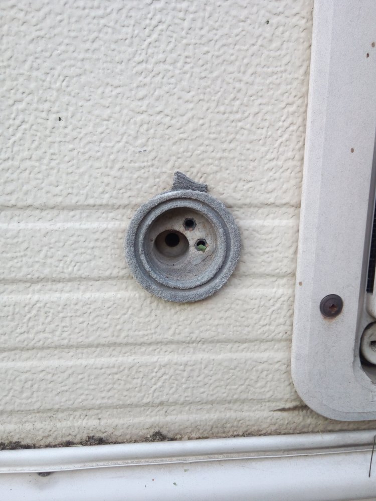

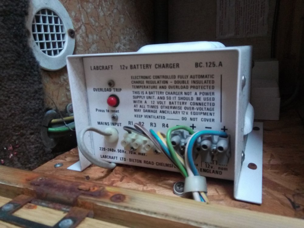

Cum conectez pompa de apa la rulota? Ce este chestia aceea alba( battery charger), incarca bateria in mers?

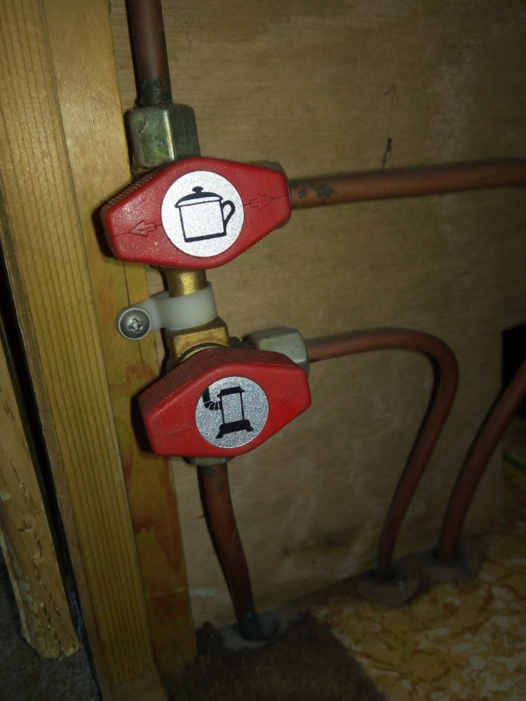

Pentru ce sunt robinetii aceia doi?

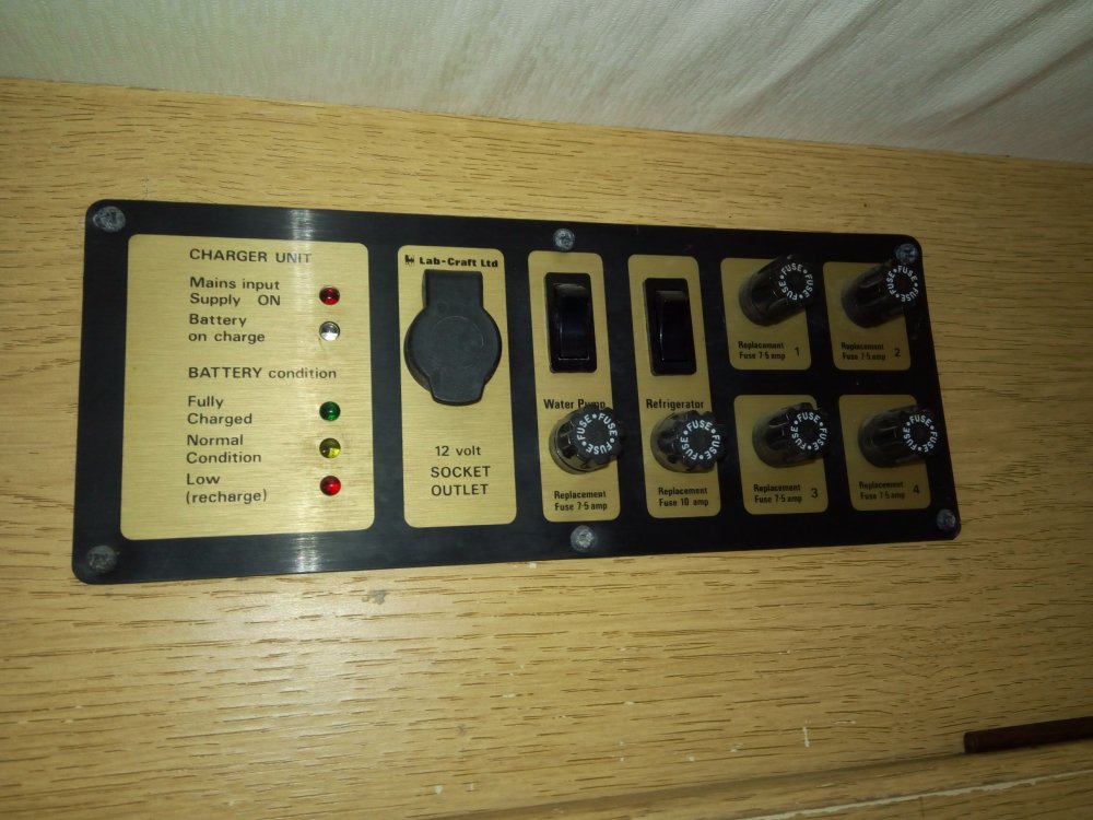

Tabloul acela este de siguranțe sau pentru ce anume este ?

Pompa de apa se conecteaza la mufa din fotografia 2 dar trebuie sa ai mufa si bidon de apa. Daca nu ai mufa nu stiu de unde sa o iei. Bidonul de apa sta in afara rulotei.
Nu incarca bateria in mers trebuie, sa ai un cablu care se conecteaza la 220 V in camping si ai 220 V in rulota. Daca ai 12V in rulota, incarca si bateria.
Cei 2 robineti rosii sunt pentru gazul de la soba de incalzire si de la boiler. Acum sunt in pozitia inchis.
In ultima fotografie, este un tablou de sigurante pentru: pompa de apa, frigider, si alte 4 circuite.
De asemeni arata in stanga cand ai 220V, cand se incarca bateria si cele 3 de mai jos arata statusul bateriei.
