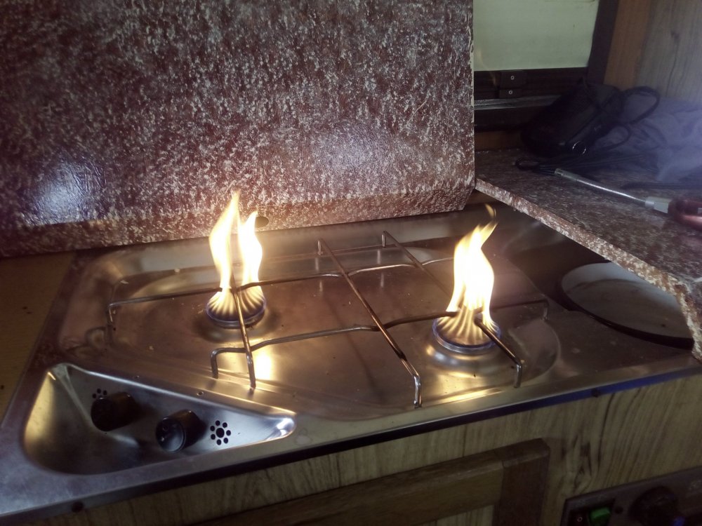

Am probleme cu aragazul din rulota.
Am regulator de 50mb. Am incercat si cu regulator de 30mb.
Merge prost cu ambele. Flacara e mare, galbena, si evident afuma oalele.
Ma puteti invata ce sa fac? Cum sa-l repar?
Nu are duze, gazul intra in ochi prin acel orificiu mare din partea stg, din prima poza.
In poza 2, se vede cum arde flacara cu regulator de 30mbar.
In poza 3 se vede cum arde flacara cu regulator de 50mbar.
Asadar, cu regulatorul de 30mbar pare ca merge mai prost decat cu cel de 50 mbar.
La maxim (flacara mare din buton) arata ca in poze.
La minim (flacara mica de pe buton) - se stinge!
Nu stiu ce sa fac. Are vreun reglaj de undeva?
Sau ce ma sfatuiti?
Multumesc.
Dan Golaescu
In lateralele butoanelor ai 2 aerisiri pentru tiraj.Verifica daca nu sunt infundate.Daca pui degetul pe acele aerisiri o sa vezi ca se modifica flacara.
Draghiciu Dumitru
Nu am vazut si nu cred ca un aragaz functioneaza fara duze. In fotografii vad 2 suruburi : cel mai mare cu cap hexagonal cred ca trebuie sa aiba duza in cap.Gazul vine pe gaura mica unde se infileteaza surubul mare si aerul pe gaura mare din lateral.
Raul Radulescu
Gazul vine pe gaura mare (m-am uitat pe dedesupt si acolo vin racordurile de gaz).
Surubul cu cap hexagonal nu are nici o gaura.
E ciudat, e diferit fata de aragazul pe care il am in casa...dar asa e.
Si ca rezultat, se vede ce flacari emite...zice ca e dragon aruncator de flacari.
Astept cu interes si alte idei.
Multumesc.
Draghiciu Dumitru
@Raul Radulescu nu se poate sa vina gazul pe o gaura asa mare. Aragazul de acasa este la fel cu cel de la rulota.
Acasa fiecare ochi are o duza de dimensiuni diferite chiar daca ochiurile sunt mari si mici. Frigiderul are o duza.
Cum sa conectezi gazul la o gaura asa mare cand conducta care vine de la butelie este de 6-8 mm. Daca nu ai duza, nu poti sa mentii presiunea de 30 mbr de la ceas. Tehnic este imposibil.Cu ochiurile ca in fotografia 1,  da drumul la gaz fara sa-l aprinzi si miroase pe unde vine gazul; pe cea mare sau pe cea mica. Daca vine pe cea mica , cumpara duze la acea dimensiune si gata.
@Raul Radulescu, va trebui sa demontezi gratarul si masca de inox, ca sa vezi conductele, robinetii si circuitul gazului spre arzatoare de la conducta principala...doar asa poti sa-ti dai seama unde se afla duza, daca are aer suficient pentru a arde corect, sau care ar putea fi problema de arde flacara galbena...
Curata ai arzatoarele de rugina! Spor! :salutare!:
Alexandru A
Eu cred ca problema este doar de la regulator (ceasul de butelie). As monta si alta butelie.
Să nu fie duza în spatele găurii cele mari ..... :nedecis:
Raul Radulescu
Multumesc de sugestii.
Pana la urma am rezolvat astfel:
Am demontat toata partea de sub aragaz - foto 1.
Am demontat si pipele - foto 2.
Am desfacut si duzele - foto 3.
Am verificat tot, si nu erau urme de mizerie, rugina sau altceva.
Am asamblat totul la loc, fara sa fac nimic altceva..
Si aragazul merge bine - foto 4. (cu regulator de 50mbar).
Nu pot sa-mi dau seama care era defectul, dar acum sunt multumit ca merge.

în urmă cu 2 ore, Raul Radulescu a scris:
Este fix ce a spus @Dan Golaescu...
