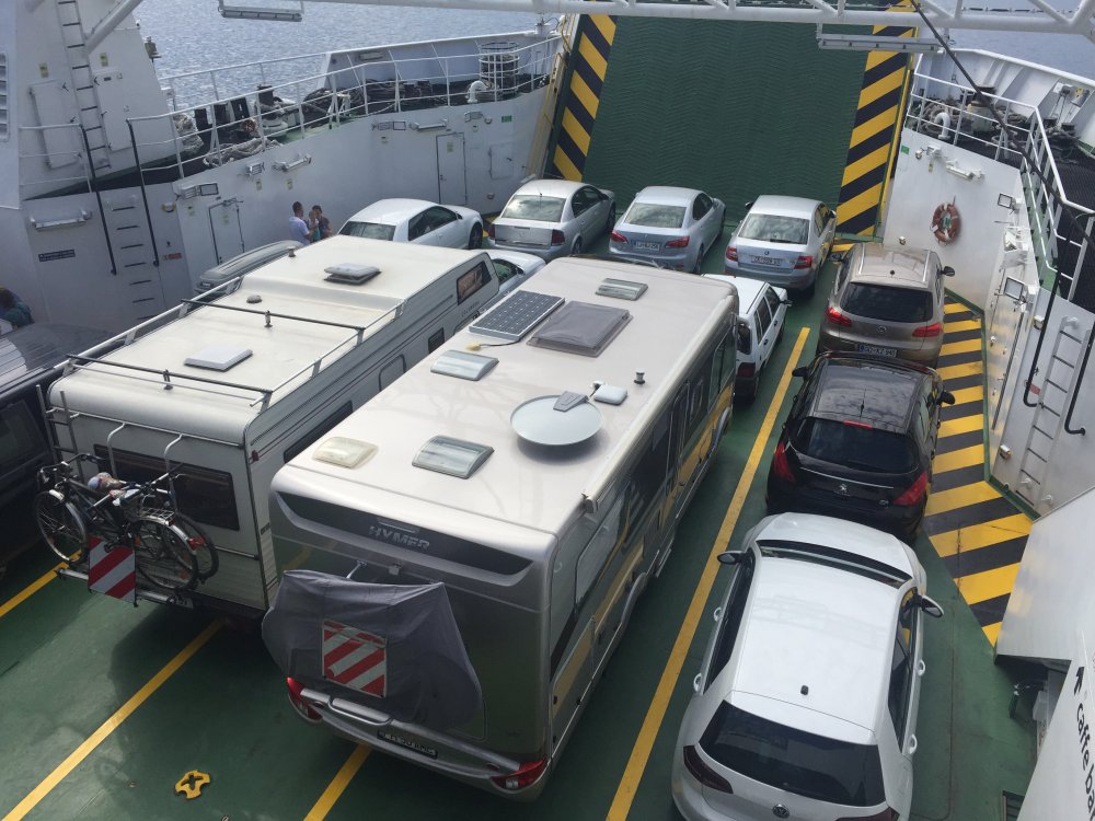

Dragos M 1.972 Semnalează Publicat 23 Februarie, 2018 Cred ca sti ca eu am umblat destul de mult prin Europa, inclusiv Italia, Slovenia si Croatia de cateva ori nu o data si nu am avut niciun fel de probleme, am un panou reflectorizant fiamma din plastic... Eu zic sa nu-ti faci probleme... Uite cum este al meu (este o poza de pe ferryboat din Croatia) 1 Distribuie această postare Link către postare Distribuie pe alte siteuri

Klaudiu B 105 Semnalează Publicat 23 Februarie, 2018 @Alin Mihaila In husa aia introduci orice panou vrei, trebuie să aibă 50/50. Asa ca, panou cum spunea Dragoș si drum bun. Il legi de biciclete cu o cordelina elastică. Eu am Fiamma, reflectorizant, băgat în buzunarul husei de bicicletă. Uite cum are autorulota din stanga din poza lui Dragoș. 1 Distribuie această postare Link către postare Distribuie pe alte siteuri
Dragos M 1.972 Semnalează Publicat 23 Februarie, 2018 Da, exact asa este, panoul il bag in acel buzunar, nu este husa asa... 1 1 Distribuie această postare Link către postare Distribuie pe alte siteuri

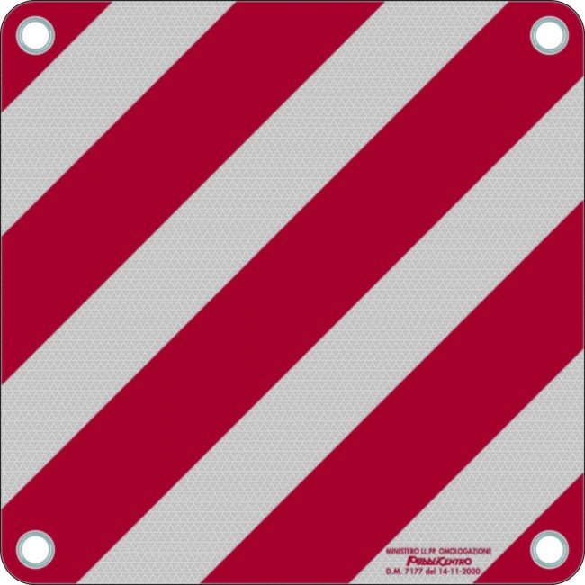

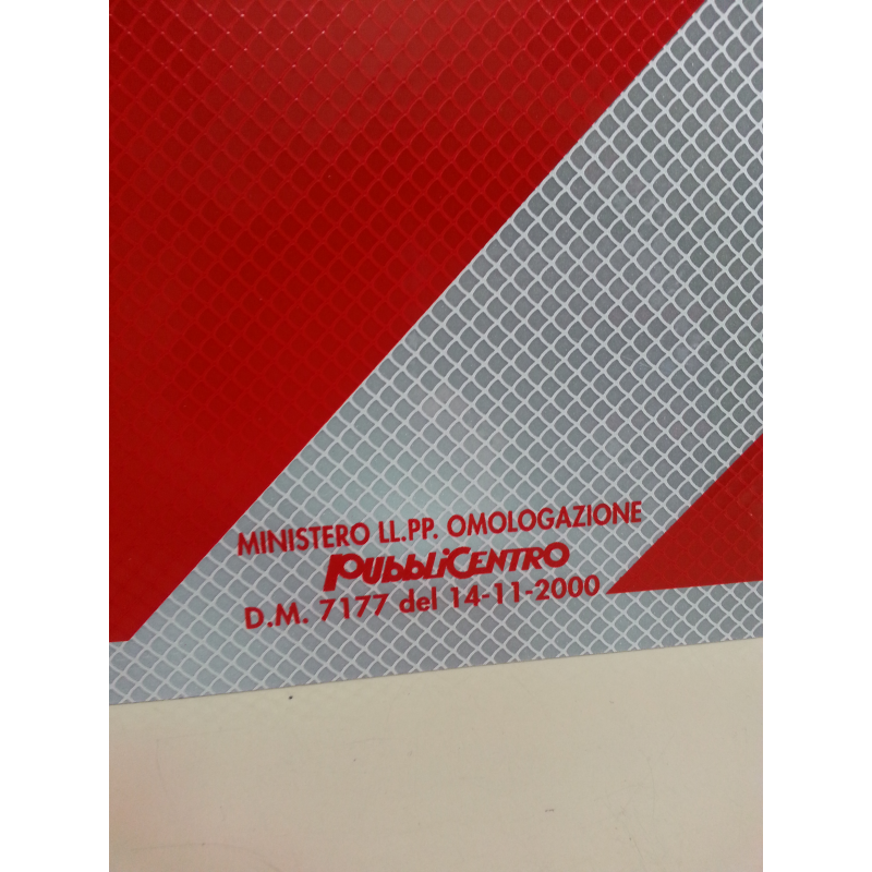

Alexandru A 1.637 Semnalează Publicat 23 Februarie, 2018 Fara sa intru in polemica cu nimeni, s-au sa supar pe cineva, Da, in Italia panoul reflectorizant trebuie sa fie de 500 x 500 mm. si din aluminiu, si neaparat sa fie inscriptionat cu omologarea . ( Cartello per carichi sporgenti approvato dal ministero dei lavori pubblici. MINISTERO LL.PP. approvazione D.M. 7177 del 14-11-2000. Realizzati in ALLUMINIO con rifrangente (classe 2), misura 50 x 50 cm. ) asta pentru cei ce vor sa fie mai ceva ca Papa.... oricum, daca vor sa te arda, te arde ca ai freza pe stanga si nu pe dreapta... 2 Distribuie această postare Link către postare Distribuie pe alte siteuri
