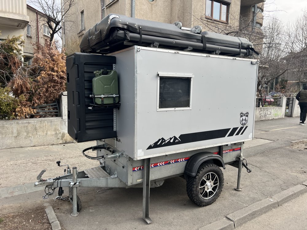

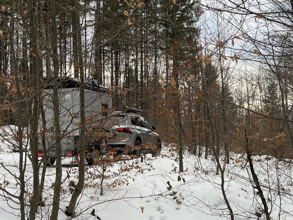

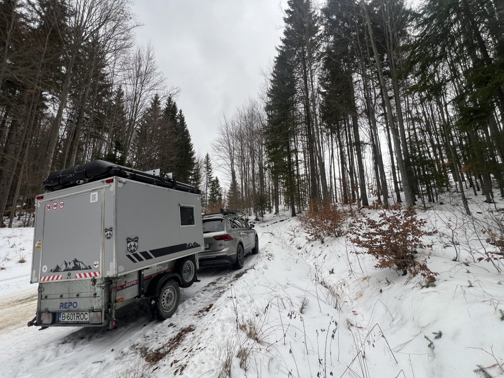

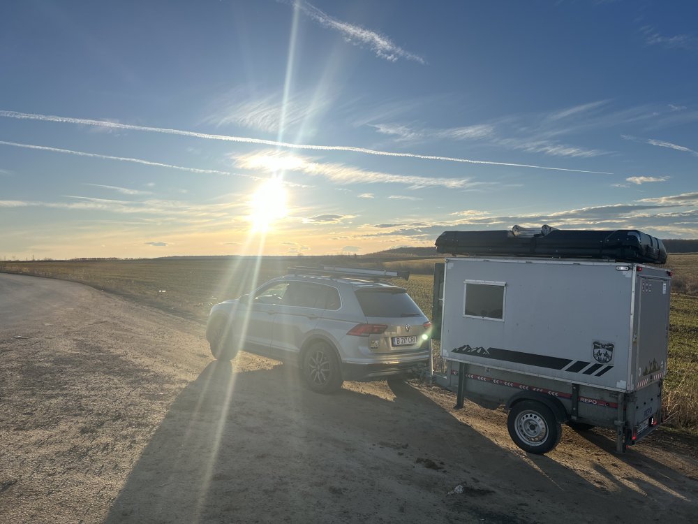

Robert Cristea 51 Semnalează Publicat 10 Februarie, 2024 Dupa 4ani jumate si 2 itp uri, la fel de zdravana ca n prima zi: 5 Distribuie această postare Link către postare Distribuie pe alte siteuri

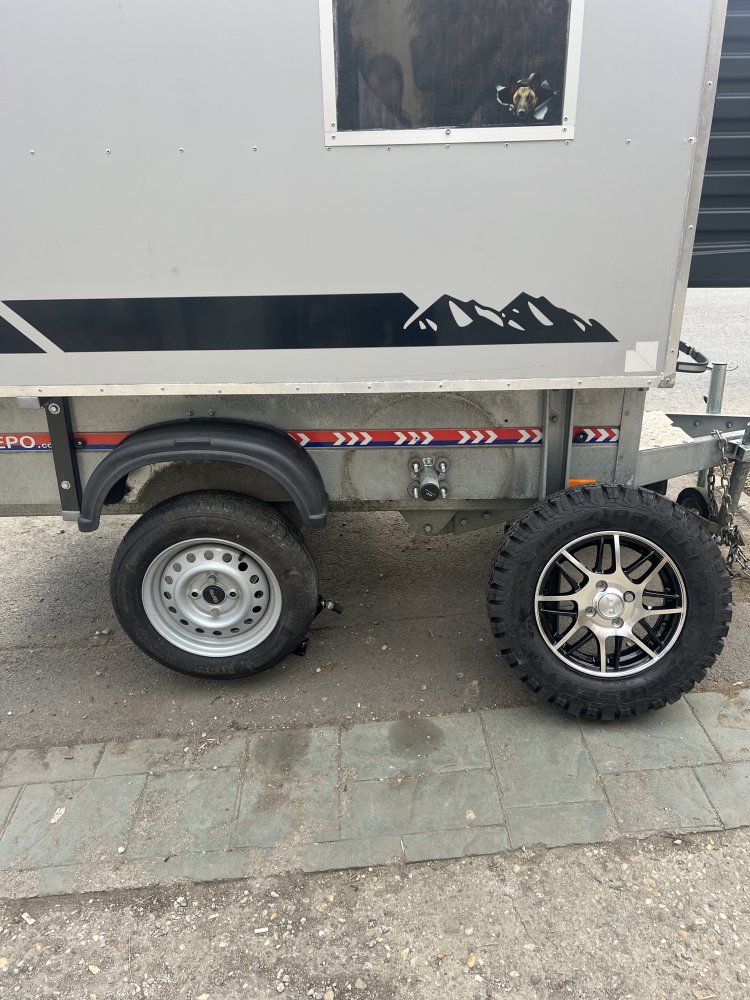

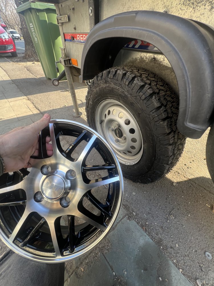

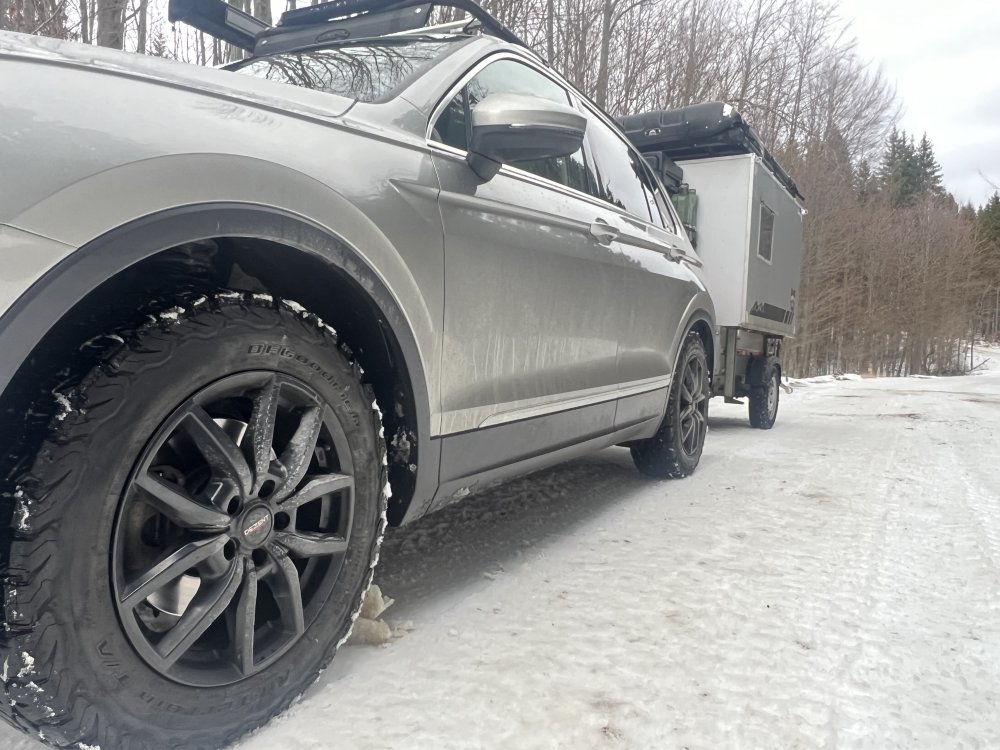

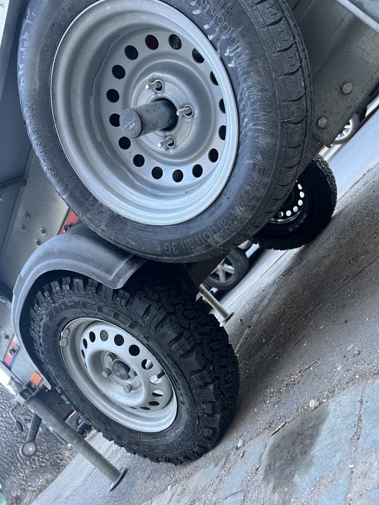

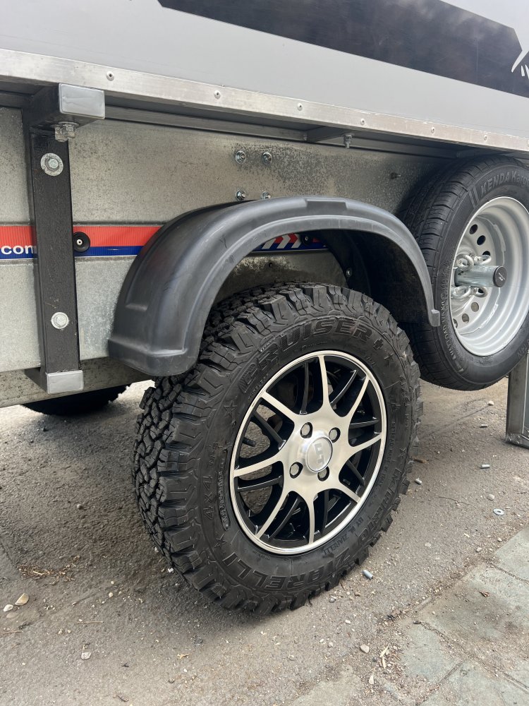

Robert Cristea 51 Semnalează Publicat 22 Februarie, 2024 Salutare! Din cauza faptului ca pe coborari, pe zapada, noroi remorca fugea usor stanga dreapta cu anvelopele de vara, am facut un upgrade si am schimbat rotile. Jantele sunt din aliaj, speciale pt remorci usoare de la Unitrailer si anvelopele sunt AT allseazon Mario Ziarelli, copie dupa AT urile de la BF Goodrich. Prima impresie e ca remorca nu mai topaie asa rau pe gropi, anvelopele fiind ramforsate lateral. 6 Distribuie această postare Link către postare Distribuie pe alte siteuri
