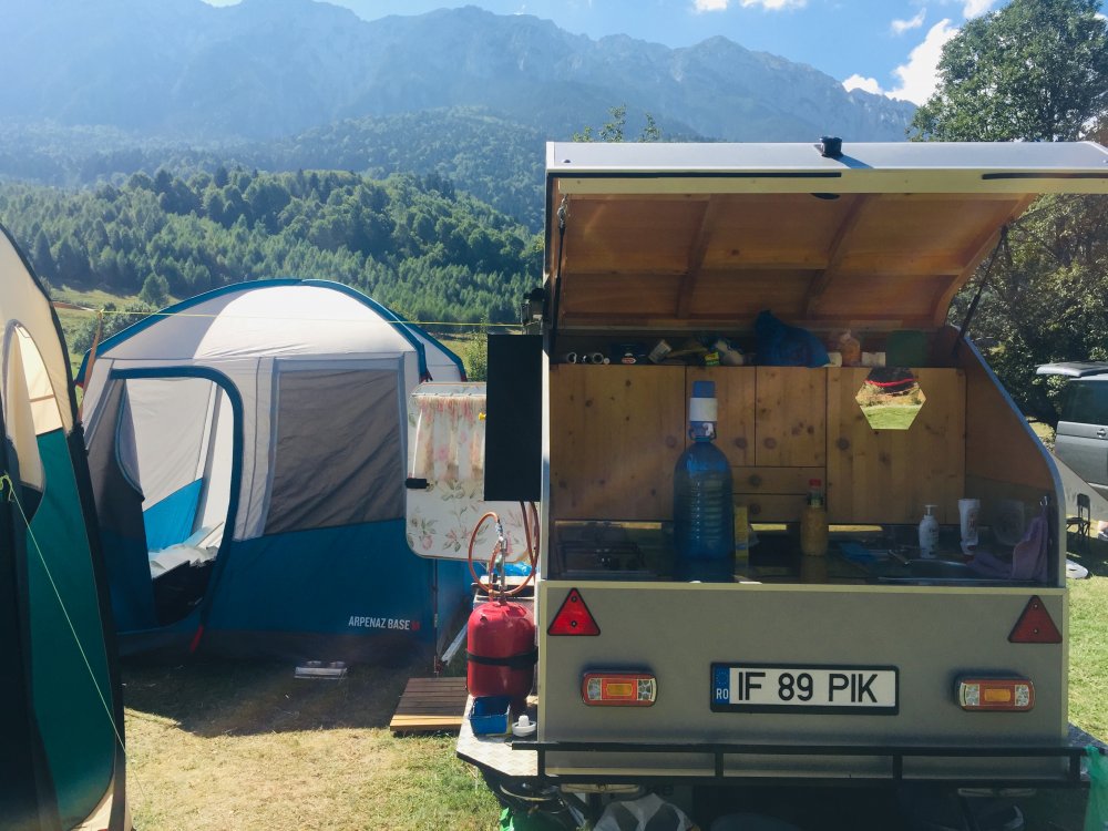

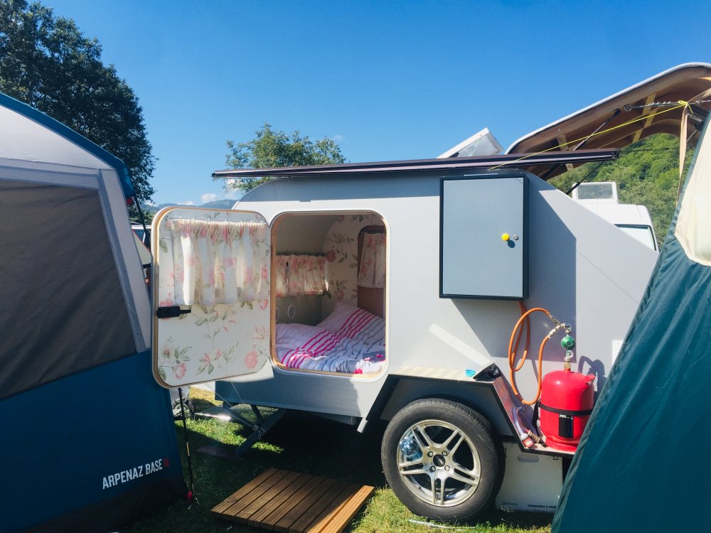

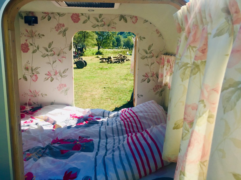

Loredana Craciunoiu 398 Semnalează Publicat 29 August, 2019 Buna ziua! Am niste prieteni care si-au facut si ei una.. au si inmatriculat-o. A iesit foarte bine, este foarte frumoasa! 5 Distribuie această postare Link către postare Distribuie pe alte siteuri
Radu R. 46 Semnalează Publicat 29 August, 2019 o varianta proprie 7 Distribuie această postare Link către postare Distribuie pe alte siteuri

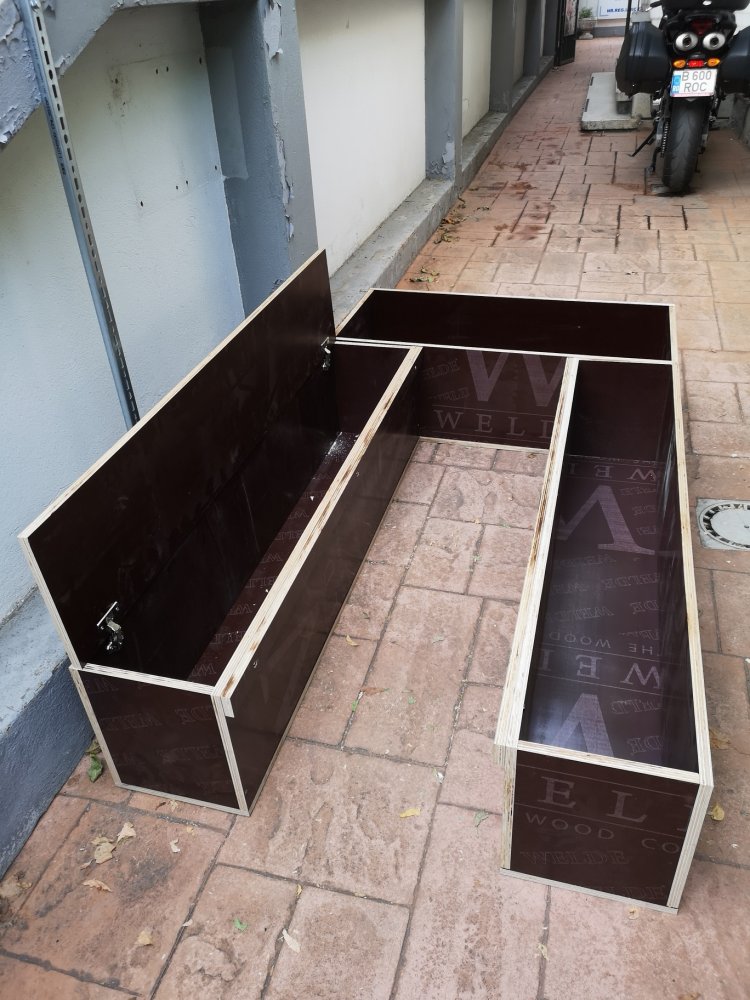

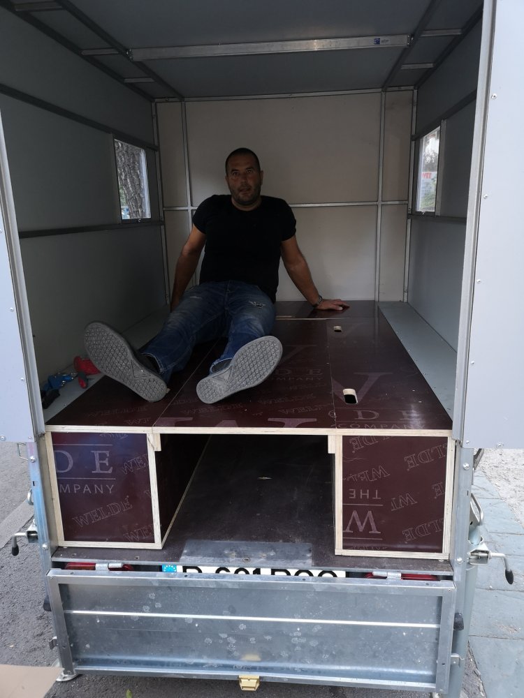

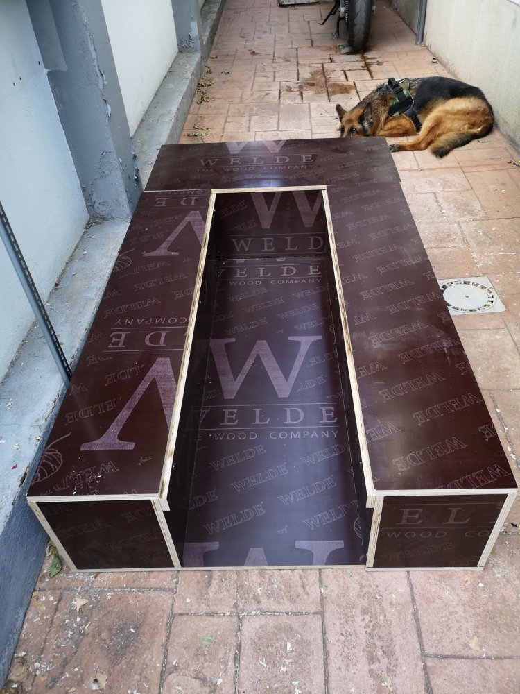

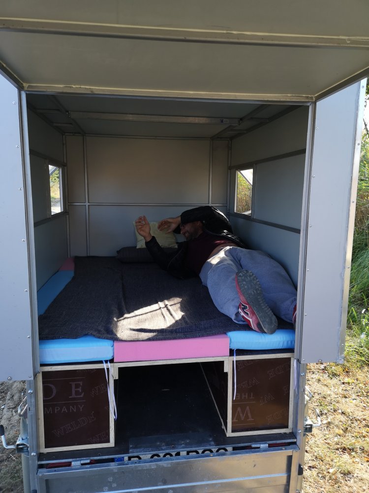

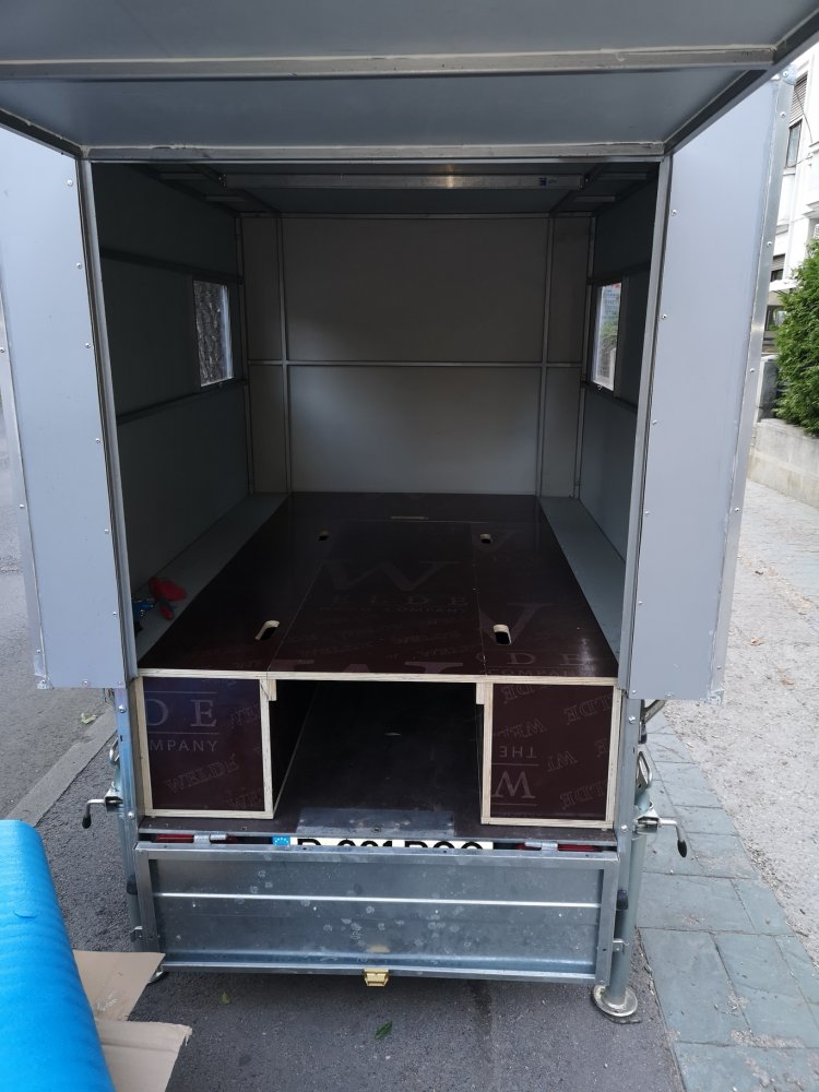

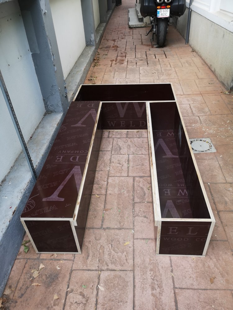

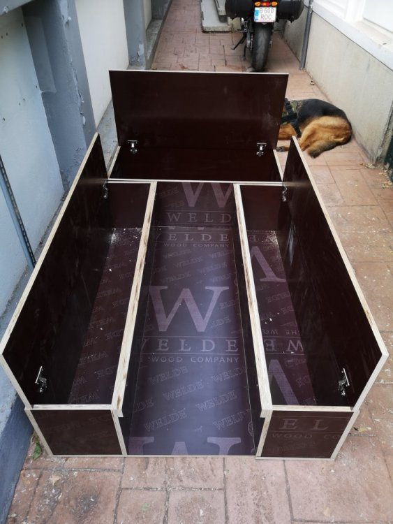

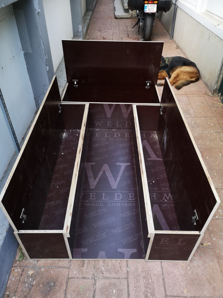

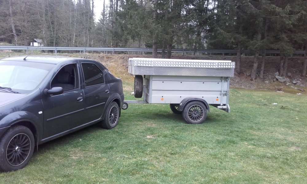

Robert Cristea 51 Semnalează Publicat 9 Septembrie, 2019 M-am apucat si eu de interior, mai precis am realizat mobilierul modular din tego de 18 mm. 3 bancute care se transforma in pat prin mutarea podelei. Urmeaza masuta si saltelele. Dimensiuni interioare: 145 x 200 cm cu banchete de 48 cm spatiu intre banchete 48cm. 5 1 Distribuie această postare Link către postare Distribuie pe alte siteuri

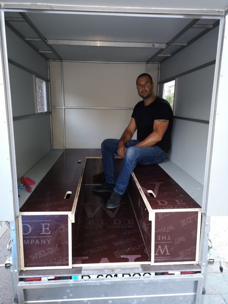

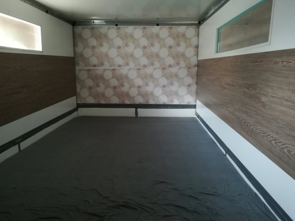

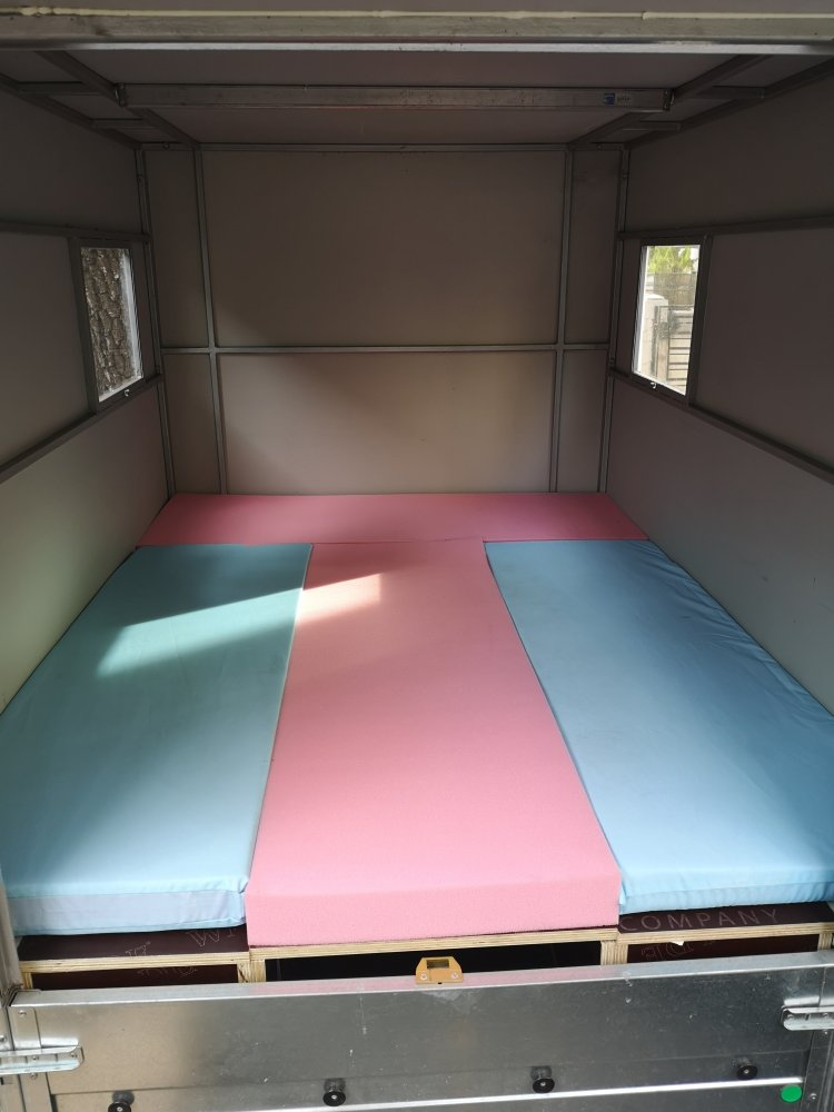

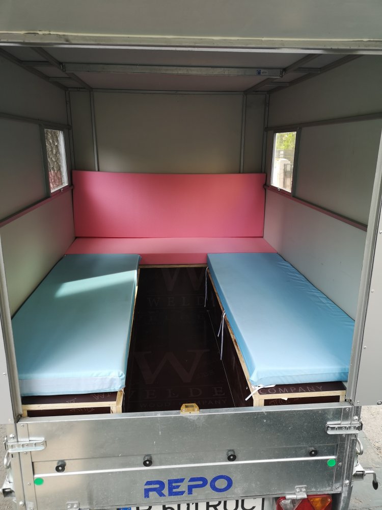

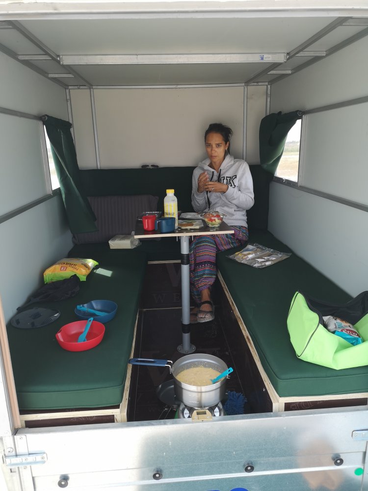

Robert Cristea 51 Semnalează Publicat 11 Septembrie, 2019 Am făcut și saltelele din spuma poliuretanica de 36 kg/m3 și huse din material impermeabil. 4 1 Distribuie această postare Link către postare Distribuie pe alte siteuri

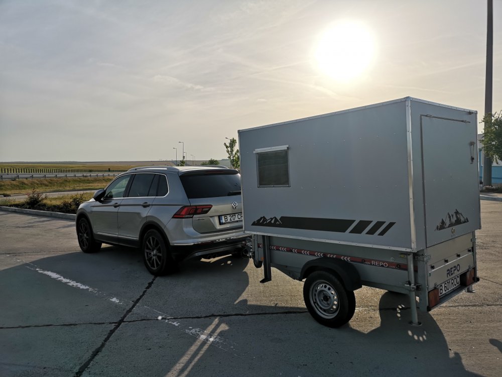

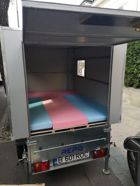

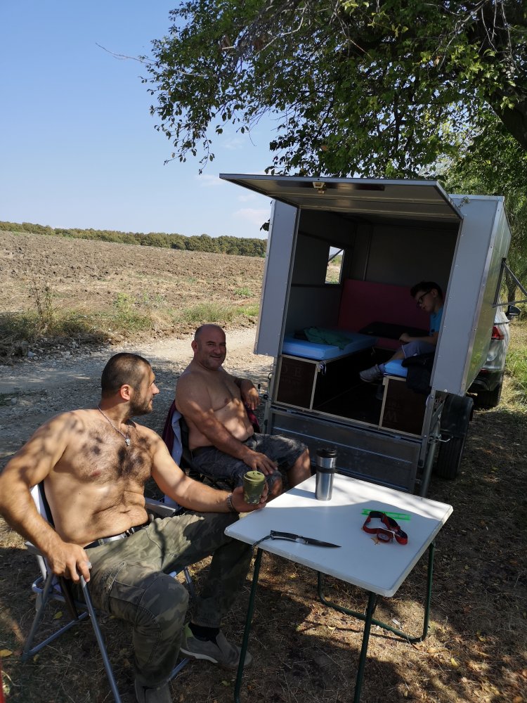

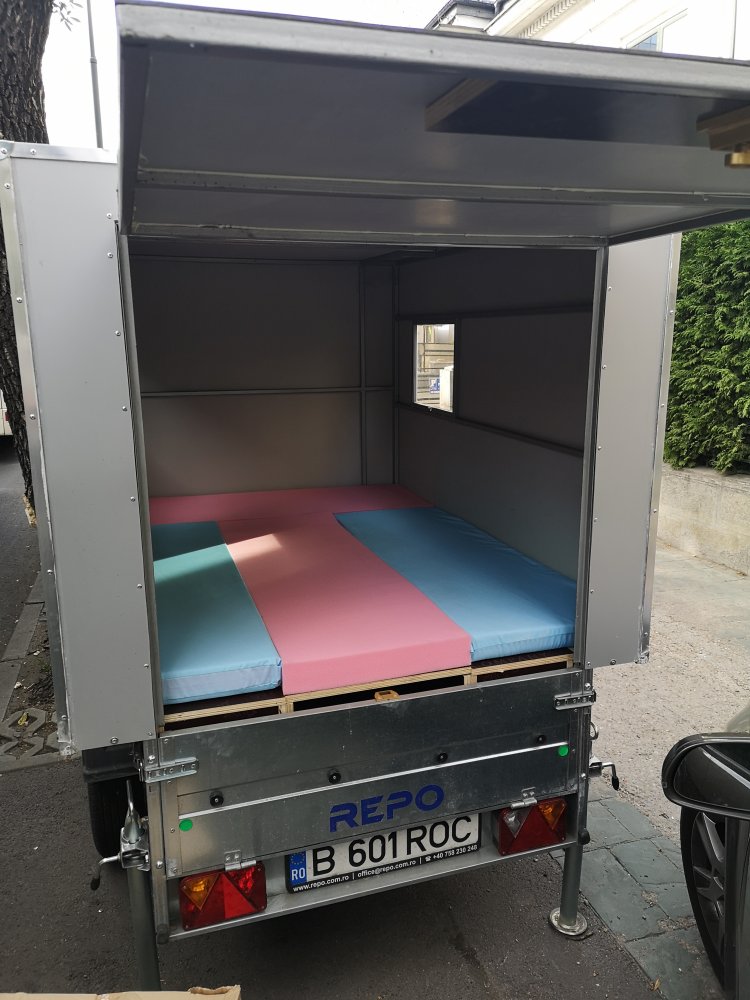

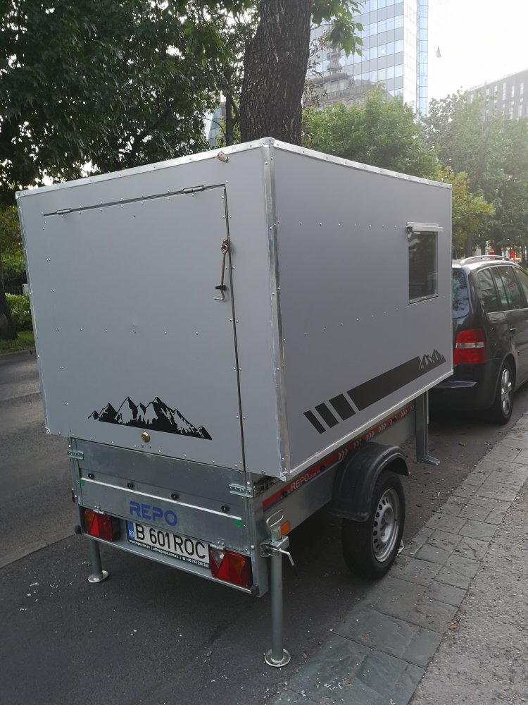

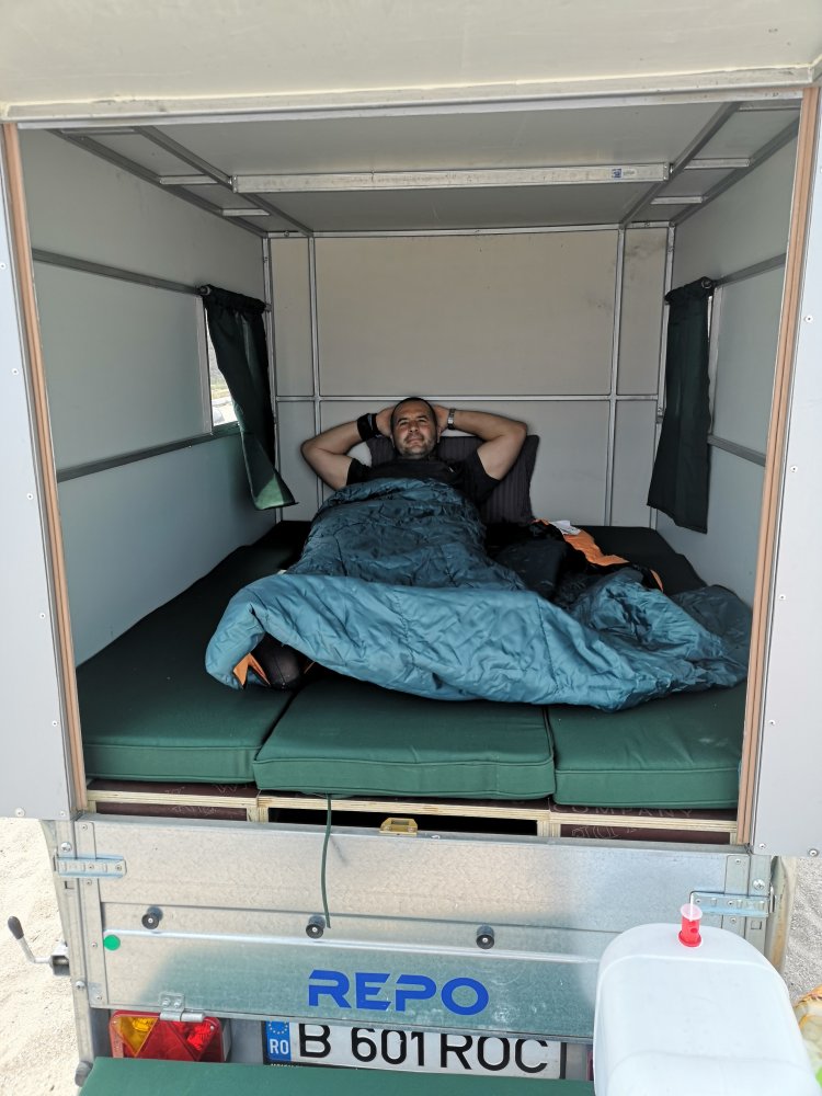

Robert Cristea 51 Semnalează Publicat 27 Septembrie, 2019 (modificat) Prima proba în natura! 😁 Modificat 27 Septembrie, 2019 de Robert Cristea 5 1 Distribuie această postare Link către postare Distribuie pe alte siteuri
Mihai-Arad 4.050 Semnalează Publicat 27 Septembrie, 2019 în urmă cu 4 ore, Robert Cristea a scris: Prima proba în natura! 😁 , foarte fein. Simplu si util. 1 Distribuie această postare Link către postare Distribuie pe alte siteuri

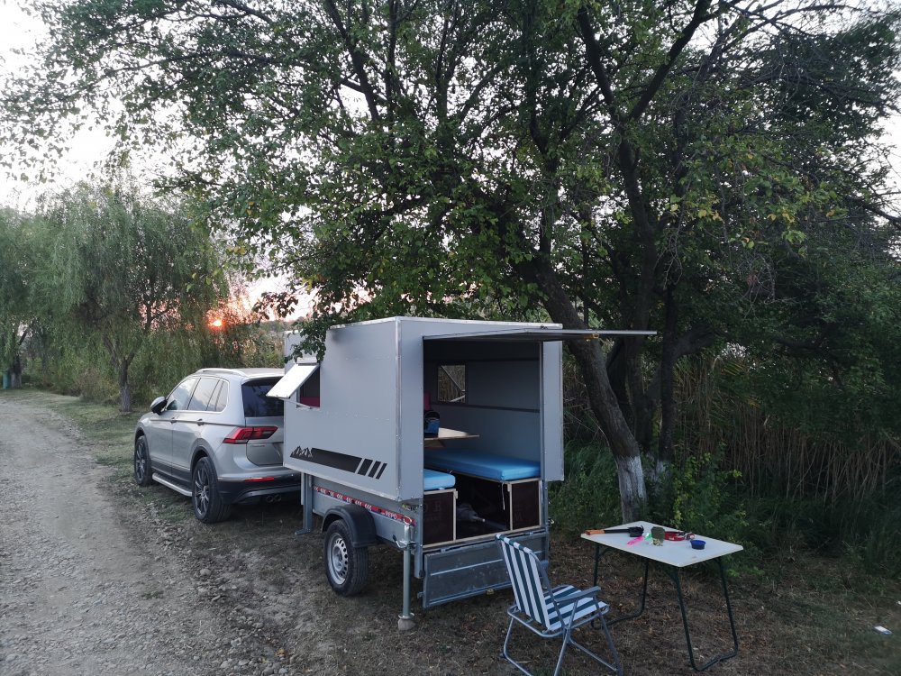

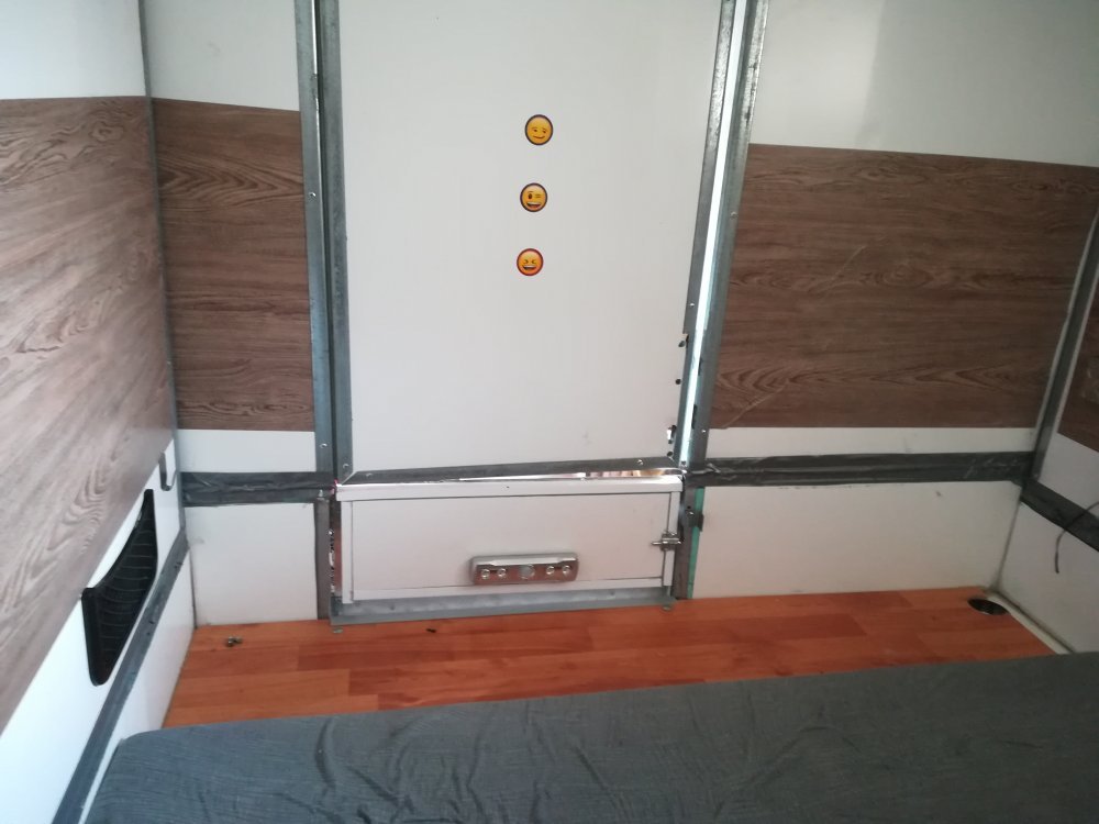

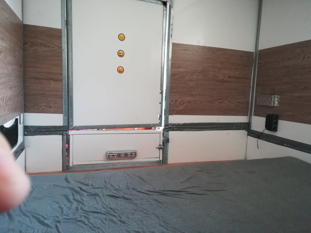

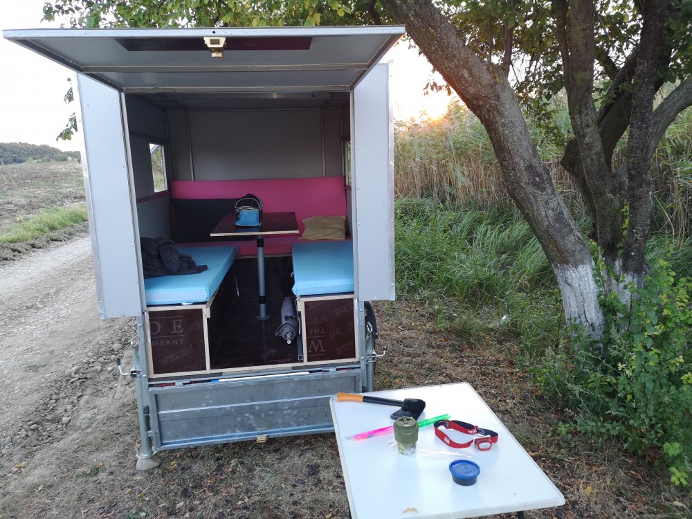

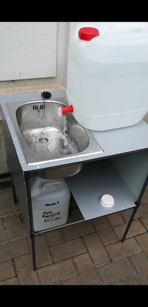

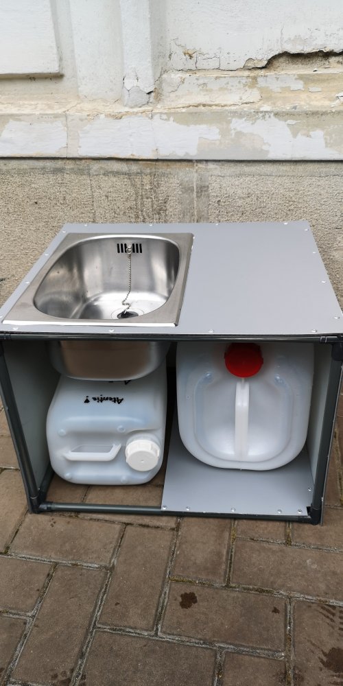

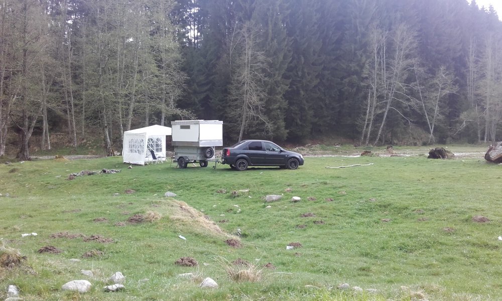

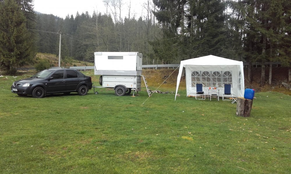

Robert Cristea 51 Semnalează Publicat 18 Mai, 2020 Prima iesire pe anul asta! Intre timp am tapitat pernele, am construit ansamblu apa rece, am cumparat mateeiale camping. Urmeaza inst electrica/panou solar, dus(road shower) /cabina dus... 3 Distribuie această postare Link către postare Distribuie pe alte siteuri
Mihai-Arad 4.050 Semnalează Publicat 18 Mai, 2020 Salut @Robert Cristea Felicitari ! Simplu si util ! Distribuie această postare Link către postare Distribuie pe alte siteuri
Fejer Antal 10.443 Semnalează Publicat 18 Mai, 2020 Salut @Robert Cristea Felicitari pentru lucrarea depusa. Arata fain, si eu ma gandesc de ceva timp sa fac ceva de genu insa putin mai mare gen offroad. Distribuie această postare Link către postare Distribuie pe alte siteuri
