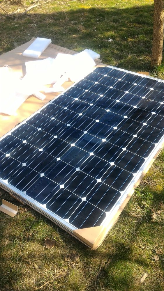

Abia asteptam sa despachetez panoul solar si sa-l vad cum arata. Cum in acest sfarsit de saptamana vremea mi-a permis, plind de entuziasm am desfacut panoul si l-am pus la soare.
Panoul este urmatorul:

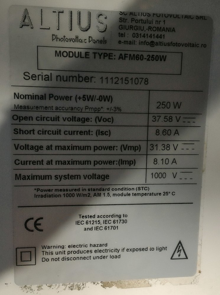

Are urmatoarele caracteristici:

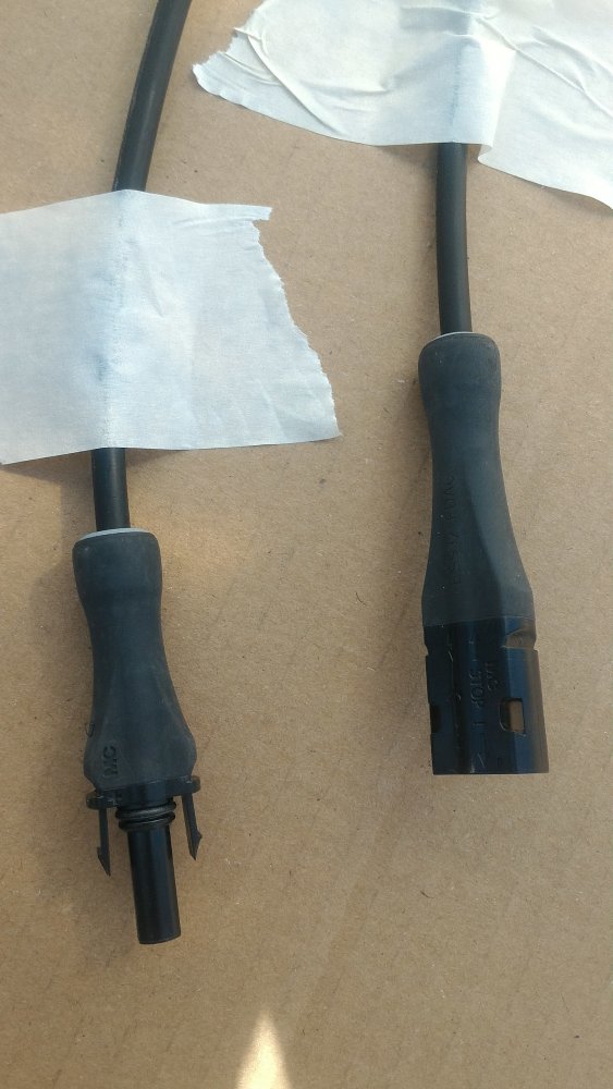

Cu mufele terminale MC4
La lumina zilei, fara consumatori scoate 34.5V.

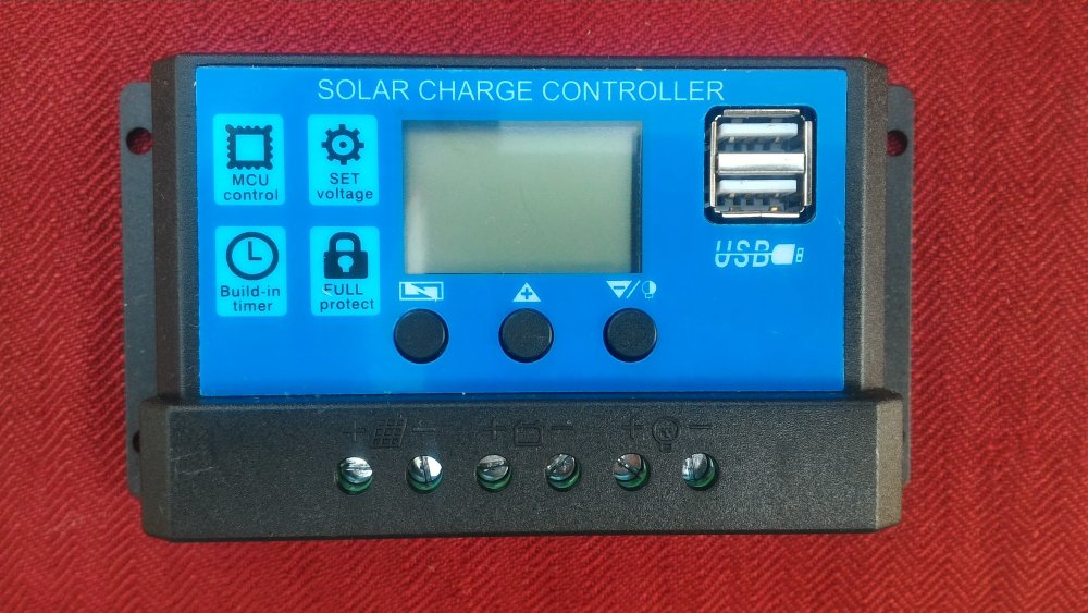

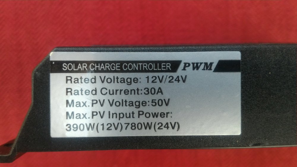

Pentru acest panou voi folosi urmatorul regulator:

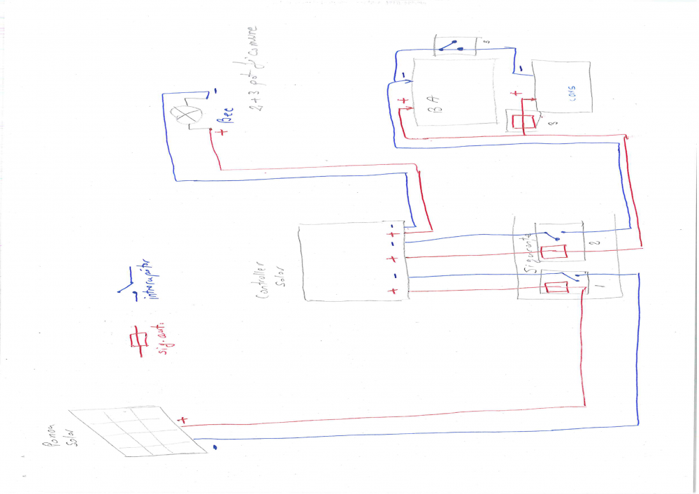

Schema simplificata a instalatie cu panoul solare este urmatoarea (e copiat dintr-un PDF si nu reusesc sa o intorc scuze):

@Popescu Ionut indraznesc sa-ti dau o sugestie (sigur ca tu esti liber sa faci cum vrei): intre panou si controler, respectiv controler si baterie monteaza cate o siguranta automata bipolara (1+N) de 10 A (maximum 16A). Pui eticheta pe fiecare siguranta in parte si tii cont ca, atunci cand trebuie sa faci operatiuni de intretinere, sa deconectezi intai panoul si apoi bateria, iar la conectare intai bateria si abia apoi panoul.
Pentru restul consumatorilor as pune 0 siguranta de 10 A (la 16 A ai o putere de aproape 200w) :nedecis:
Nu cred ca utilizezi simultan consumatori care sa necesite atata putere!
Si, mai ales,   tine cont ca siguranta se alege functie de sectiunea cablului. De fapt pentru asta se pun sigurantele, sa protejeze cablurile!
In acelasi timp, renunta la Step Down!
O ultima observatie: la panoul si controlerul pe care le-ai ales, ca sa ai un optim al instalatiei, ar trebui sa utilizezi o baterie de 200 Ah sau  doua de 100 Ah, legate in paralel.
"Succesuri" !

Multumesc pentru sfaturi.
Sigur voi folosi sigurante fie fuzibile fie basculante pentru protectia cercuitului/circuitelor. Calculele pentru valoarea sigurantelor inca nu le-am facut, dar probabil  dar "groso moda" m-am gandit la valorile sugerate de tine.
Problema apare la acel circuit Step Down. Nu as renunta la el cel putin deocamdata, desi nu stiu exact ce este, acuma ma documentez. Am vazut ca este un circuit care coboara tensiunea de la 30 V  cat am eu nevoie la 24 V cat imi trebuie pentru regulator cu pierderi minime de curent. (Valorile exemplificate de mine sunt cele de care am eu nevoie, plajele de functionare sunt altele la aceste circuite din cate am avut pe net, dar m-asi incadra, chiar daca nu stiu ce sa aleg ca nu sunt de meserie, dar mai caut si ma mai documentez)\
Momentan nu sunt dispus sa investesc in baterie asa de mare.
Panoul l-am luat de 250W ca am avut o ocazie, la pret bun si acuma constat ca imi da bataie de cap :default_big_grin:.

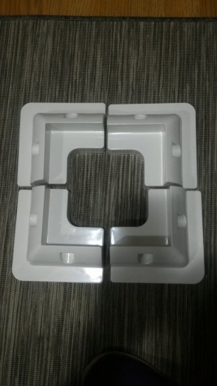

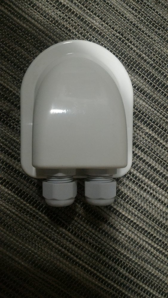

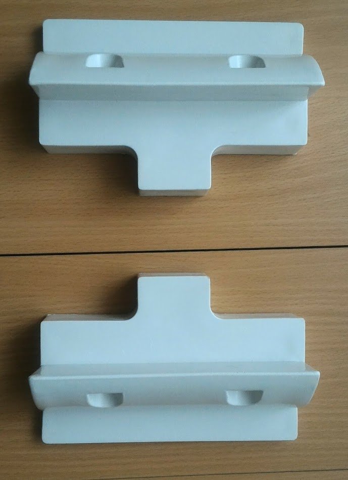

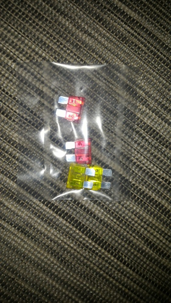

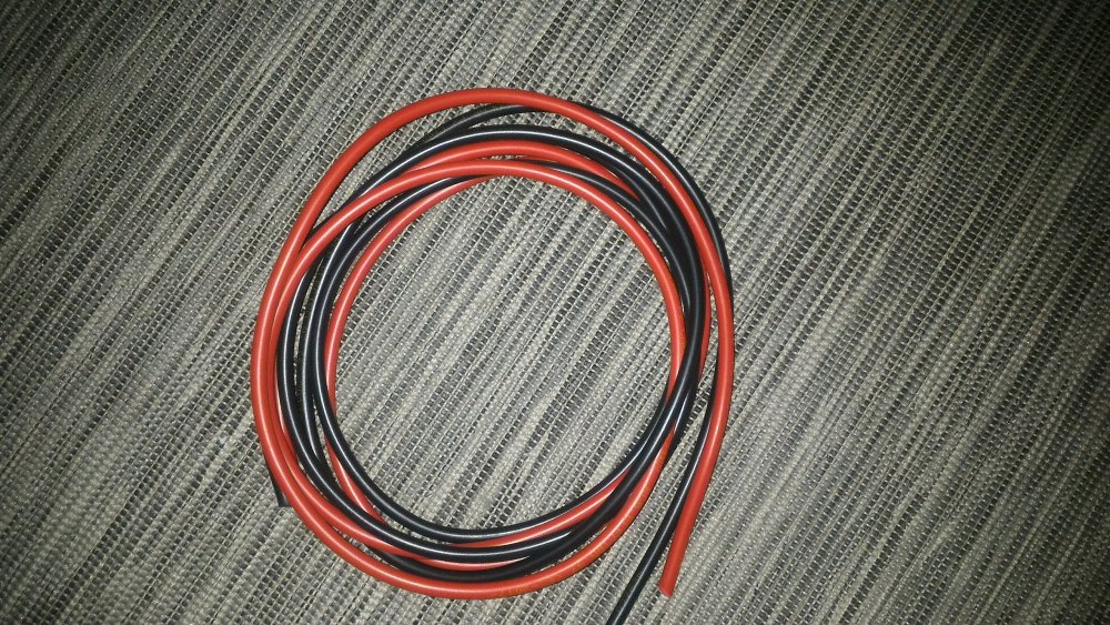

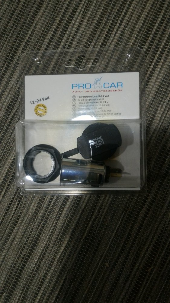

Au sosit aproape toate componentele pentru montarea panoului solar, dupa cum urmeaza:

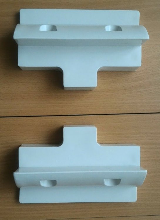

Coltare pentru panoul solar
Priza 10V

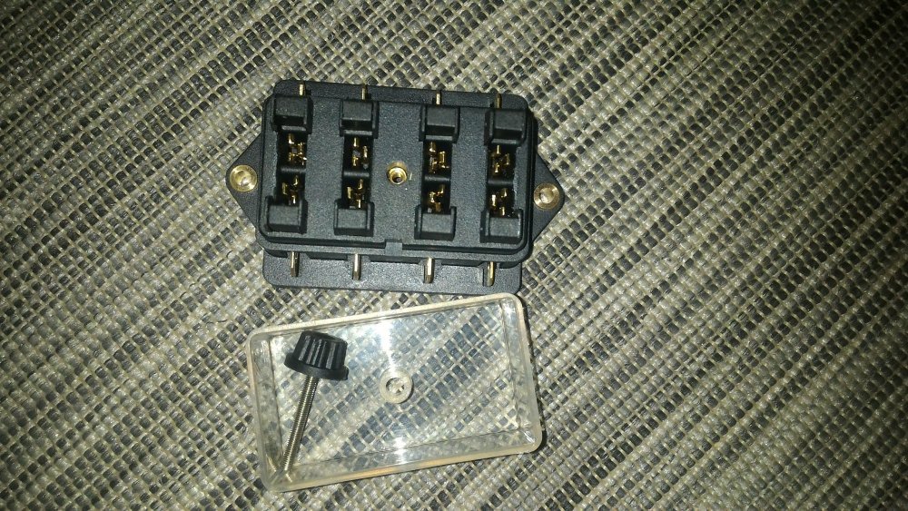

Tablou de sigurante cu sigurantele fuzibile corespunzatoare;
Traversare pentru cablurile solare;

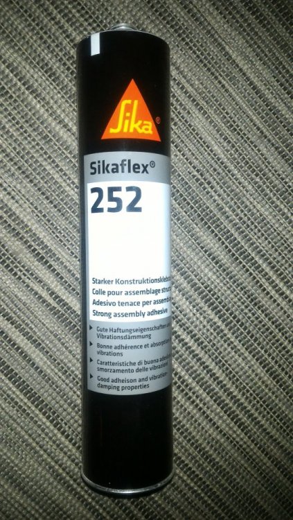

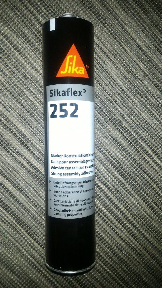

Sikaflex 252 pentru lipit panoul solar;

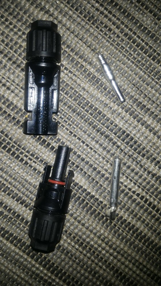

Mufe MC4
Cablu solar

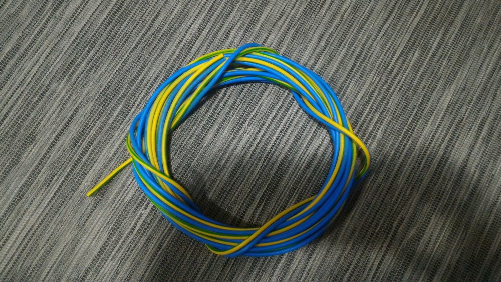

Cablu de legatura intre controler si baterie

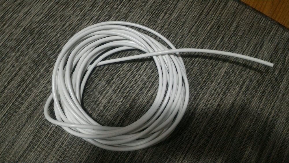

Cablu de legatura intre controler si lumini, respectiv pompa de apa

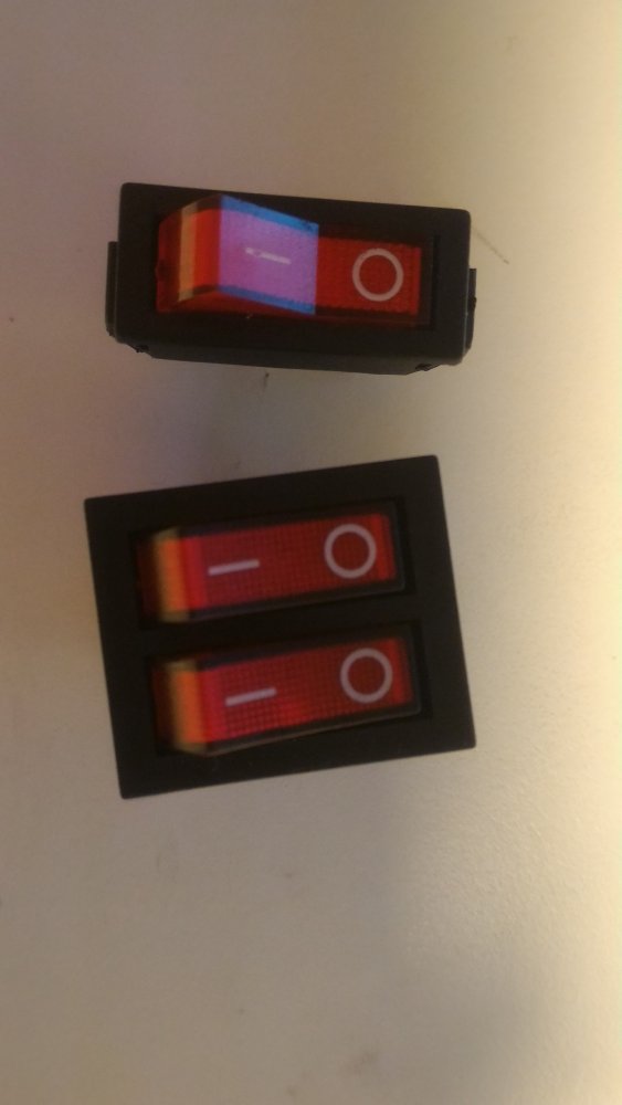

Intrerupatoare de la panou la controler, de la controler la baterie si de la baterie la diversi consumatori, momentan va fi rezerva.
