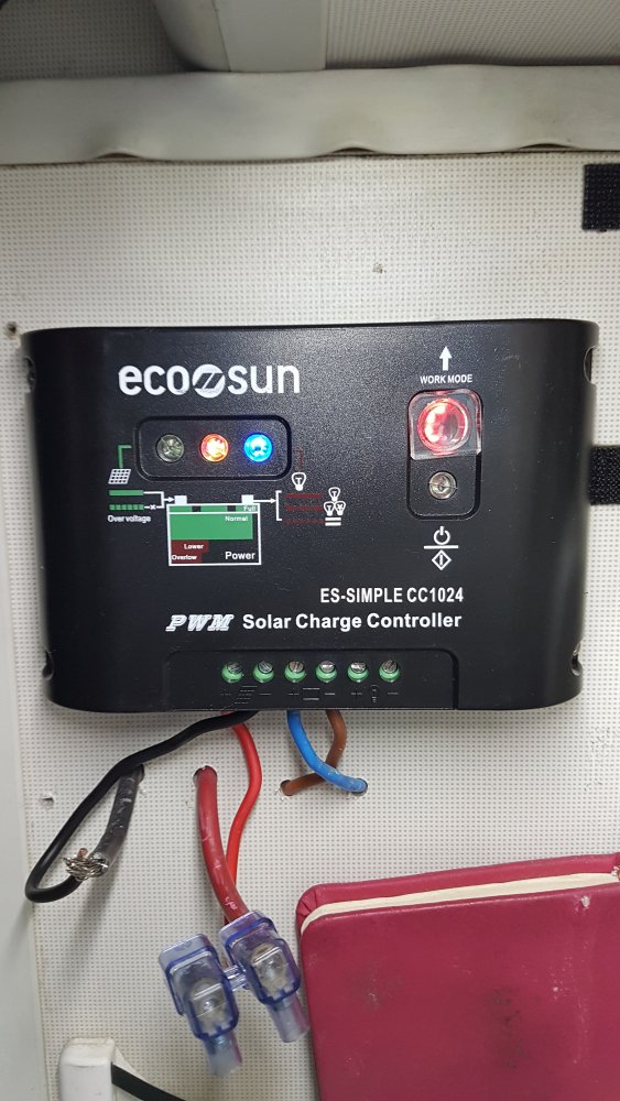

L-am instalat, dar ceva nu pare să fie în regulă. Nu mi-au dat manual și am găsit un singur video pe YouTube, unde arată două leduri verzi, atunci când totul merge bine.
În cazul meu, am led-uri albastre.
In partea stângă, cel de la panou, se aprinde albastru intermitent.
Cel din mijloc este portocaliu, dar aici mi se pare corect, deoarece indică starea bateriei.
Cel din dreapta, consumatorul pe care nubam legat nimic, rămâne aprins mereu, tot albastru.
În schimb, pe acel ecran din plastic transparent, unde probabil ar trebui să afișeze cât bagă (chiar și zero, probabil) nu se aprinde deloc, până nu apăs butonul de sub el, iar când se aprinde, îmi apare un C sau ceva de genul.

Păi bun, dar arunci, de ce se aprinde albastru intermitent, indicând "Over voltage" ? Il las așa până da soarele, poate apare vreo schimbare ?
La mine se aprindea ledul verde intermitent(doar la mare fiind soare mai mult de 9ore)si imi indica ca bateria e incarcata si regulatorul a oprit incarcarea.Eu am 2 baterii AGM Sunlight 60Ah.La conectarea unui consumator ex laptop ledul devenea verde si regultorul incarca din nou. In toata treaba cu panouri conteaza si bateria.O baterie auto nu are acelasi randament si durata de viata cu una dedicata pentru panouri.Si off topic masinile dotate cu start stop sunt dotate cu baterii agm oare de ce?

După ce am legat firele din nou, între timp ce discutam cu voi, s-a stins ledul intermitent pentru câteva minute, iar acum a luat-o iar de la capăt.

Văd că de câteva minute, s-a stins iarăși ledul intermitent și așa a rămas. Între timp, s-a mai înseninat pe alocuri. Sa aibă vreo legătură, poate se bucură că vede cerul, fie el și fără soare ?
Scrie ceva în acest sens, prin manual, că îi trebuie circa 3 minute până se reglează singur, iar dacă sunt fulgere sau nori, ar avea influență.
