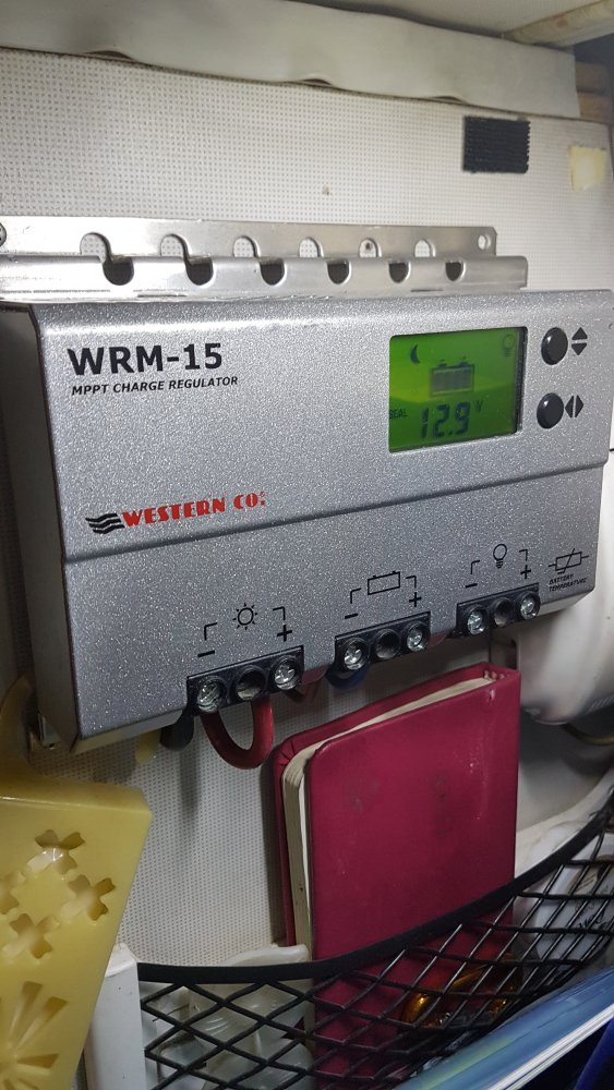

Bună ziua conunitate.
 Uneori simt că o iau razna. Nimic nu pare să-mi meargă bine, oricât m-aș strădui. Nu există lună să nu mă lase ceva, ori să nu am parte de vreo experiență mai puțin plăcută. Am muncit ca eroul săptămâna trecută, in aer liber, pana la 5 dimineața, ca să remediez o problemă legată de bacteria de serviciu care nu mai era la fel de eficientă, după ce o montasem sub pat, lângă ușa principală. Desigur, este o baterie veche și fiecare aspect contează. Am mutat bazinul de apă un locul bateriei și bateria lângă gura de aer cald. Nu știu exact dacă aceasta a fost cauza, însă diferența era clară, mai ales cu panoul solar functional, chiar dacă panoul nu mai mergea la capacitatea lui normală după ce mi-a fost montat de cineva, pe acoperiș ( din 145w îmi mai baga doar 45 in plin soare ). Aseară, încerc să dau drumul la căldură pe viteza mare și imi indică ca nu există suficientă tensiune în baterie. Am incarcat-o cu generatorul și totul părea in regula. Azi, batea la ochi, indicatorul analogic al bateriei și m-am uitat pe regulatorul panoului solar (MPPT WRN-15 Western co.) și nimic. Zero energie dinspre panoul solar. Am verificat firele la care am putut ajunge, dacă sunt bine legate și cam atât. Am deconectat plusul ce venea de la baterie, sperând să rezolv ceva dacă resetez regulatorul.
In această perioadă, am unele frustrări personale și deseori cedez nervos, motiv pentru care zic că poate nu mai gândesc clar și imi scăpa ceva.
Aveți alte sugestii, ținând cont de condiția nea fizică și faptul ca de anul acesta, sunt full time pe drumuri (Grecia, monentan) ?
Mulțumesc.

Nu stiu daca va ajuta cu ceva sfatul meu dar zic sa luati un aparat de masura , voltmetru sau sa chemati pe cineva cu unul si sa masurati daca la firele care vin de la panou , daca e panou de 145w /12v , intre firul negru si cel rosu ar trebui sa fie undeva la 18v aproximativ. Daca nu indica nici o valaore a tensiunii se poate sa fie ceva la panou sau legaturile electrice.Daca indica o valaoare de 18v sau apropiata inseamna ca sa stricat regulatorul.
Cosmin S
22 minute în urmă, Petre a scris:
Ajută.
Mulțumesc.
Exact la asta mă gândeam, dar nu eram sigur dacă are rost să arunc banii pe aparat. M-a ajutat un trecător să verific la ochi, toate legăturile externe și nu am găsit nimic în neregulă. Dacă scot putin putin firele ce vin de la panou și intră în regulator, risc ceva ? Poate nu atinge bine acolo.
Incearca si bateria , daca ai un element in scurtcircuit sau slabit, panoul nu are unde sa incarce. Randamentul  scazut al bateriei duce la scaderea capacitatii bateriei.

firele care intra in regulator daca nu se ating intre ele nu are ce sa dauneze. Atentie la culori cand le montati Negru la minus si rosu la plus
Fara aparat de masura nu poti.Trebuie sa masori pe firele ce intra in regulator de la panou ,  ar trebui sa arate cam 18v si pe firele ce ies din regulator spre baterie 12v..
Verifica starea bateriei, mai ales daca spui ca este o baterie veche.
De ce a trebuit sa pui bateria la o gura de aer cald? Cu ce te ajuta?

De câte ori deschideam ușa culisantă și bacteria era expusă la aerul rece, nu mai funcționa cum trebuie. Înainte, era tot lângă gura de căldură, dar o mutasem eu. Mergea bine înainte, merge bine și acum. Desigur... fiind o baterie veche, nu mai dă același randament ca la început, dar mă salvează câteva luni, până ies din Grecia. Panoul solar, mă ajuta sa o tin încărcată suficient cat să nu mai pornesc motorul sau generatorul, pentru a utiliza căldura noaptea.

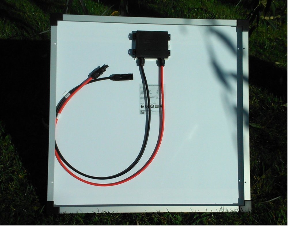

daca Nu aveti tensiune deloc la firele ce intra in regulator si aveti acces la partea din spate a panoului masurati si acolo in acea cutie de borne
Batta Mihai
 In specificatiile regulatorului scrie clar ca nu se decupleaza acumulatorul de la regulator cat timp panoul solar este cuplat ( risc deteriorare regulator ).

Păi altă modalitate de lucru nu exista, din moment ce panoul semiflexibil, este lipit de acoperiș. Totuși, am lucrat mai mult noaptea și a mers perfect până acum.
Ce am mai schimbat atunci, ar fi firele de ka regulator spre baterie. Am pus cupru solid, in loc de cel cu fire. M-am descurcat cu ce am avut la îndemână.

Nu trebuie lucrat noaptea, doar acoperit panoul sa nu produca curent.
Pun si eu o intrebare tot aici fara a mai deschide alt topic ca nu este in afara subiectului.
Firele de la panou sunt scoase si mie la regulator imi indica ca si cum panoul ar incarca, palpaie liniutele alea,  oare de ce?

Exsta alta modalitate, scoti firele panoului din regulator si dupaia scoti bateria.
@Stefan P incearca sa dai o resetare regulatorului.

Am luat potențiometru și am măsurat (seara, ce-i drept) pe cele două fire din stânga, vare vin de la panou. Imi indică 0.39. Ideea este că regulatorul trebuia să indice acele linii ce indică că primește energie de ka panou (de care pomenește Stefan), chiar și noaptea. Până sus la panou, mai am două legături cu mufe. Singur nu am cum să le verific. Regulatorul pare să indice bine, voltajul din baterie.

Bateria nu se putea incarca deoarece in lipsa ei controllerul nu stia ce tensiuni de incarcare sa aleaga (pentru sisteme de 12V sau de 24V). Ca sa reporneasca incarcarea trebuia sa deconectezi mai intai firele care veneau de la panou sau mai simplu acopereai cu ceva panoul, conectai mai intai bateria la regulator, dupa care reconectai sau descopereai panoul.
Cu siguranta maine il vei gasi functionand corect.

E puțin mai complicat, deoarece lucrarea s-a făcut în urmă cu o săptămână, iar pana acum două zile, totul părea să funcționeze perfect.
Fapt pentru care aș exclude o defecțiune din pricina acestei intervenții. Măcar de as fi fost atât de norocos, însă nu, nu își revine singur, de vreo două zile. ☺

Deci..am cumpărat multimetrul, iar azi am sunat la asistență, pentru regulator și am ajuns la concluzia că ar fi o problemă din regulator. După spusele lor, un bun electrician ar putea rezolva problema, dsu o alternativă ar fi să achizitionez un regulator cât mai ieftin, chiar si pwm de 10A, până ajung la ei să il repare.
Să găsesc persoana potrivită in Grecia, este puțin mai dificil. Cel mai ieftin regulator pe care l-am găsit la LeroyMerlin, mă costă 25€, dar am oarece dubii. Într-un vidro YouTube, arată că nu intră cabluri foarte groase iar cablurile ce vin de la panoul meu solar, sunt mult mai groase decât cele din imagini.
Voi ce ziceți , mă risc să il cumpăr ?
Mai mult de atât, nu sunt dispus să cheltui acum, pentru un alt regulator, mai ales că din spusele celor de ka asistență, orice ar fi, se poate rezolva dacă ajung în zonă.
Fără energie solară, trebuie să tot pornesc motorul sau generatorul.
https://www.leroymerlin.gr/gr/ilektrologika/fotovoltaika/ruthmistes-fortisis/palmikos-ruthmistis-fortisis-eco-sun-es-simple-12-24-v-62006511/
La o adică, mă gândeam să întreb dacă și in câte zile pot returna noul regulator si dacă primesc banii înapoi. In acest caz, mi-aș face treaba cu cel nou, căutând între timp, un electrician, sperând să il repar pe cel vechi.

Salut. Incearca sa resetezi sistemul:
1) deconecteaza de la regulator firul (+) de la panoul fortovoltaic si firul (+) de la baterie.
2) conecteaza la regulator firul (+) de la baterie
3) daca ai in meniu RESET, aplica comanda.
4) leaga la regulator firul (+) de la panoul fotovoltaic
Daca nu functioneaza, cumpara regulatorul PWM la 25 euro. Il pastrezi ca rezerva dupa ce il repari pe cel original.
Succes!

Cablurile "solare" au izolatia mai groasa, insa conductorul este de 4 mmp, intra fara probleme in conectorii regulatorului. Dezizolezi cu atentie cu un cutter sau cutit bine ascutit.

Primul test, nu pare să dea rezultate. Atunci, mă duc să cumpăr acel regulator. Poate al meu, era deja defect de ceva vreme, din moment ce nu îmi băga mai mult de 45W din 145 in plin soare. În acest caz, noul regulator, chiar dacă nu este la fel de performant, ar trebui să își facă treaba.

Am vorbit cu un alt rulotist si el sugereaza (daca nu baga suficienti watti !)
E posibil ca panoul sa fie murdar(praf !)
Roaga pe cineva sa verifice daca este curat !
