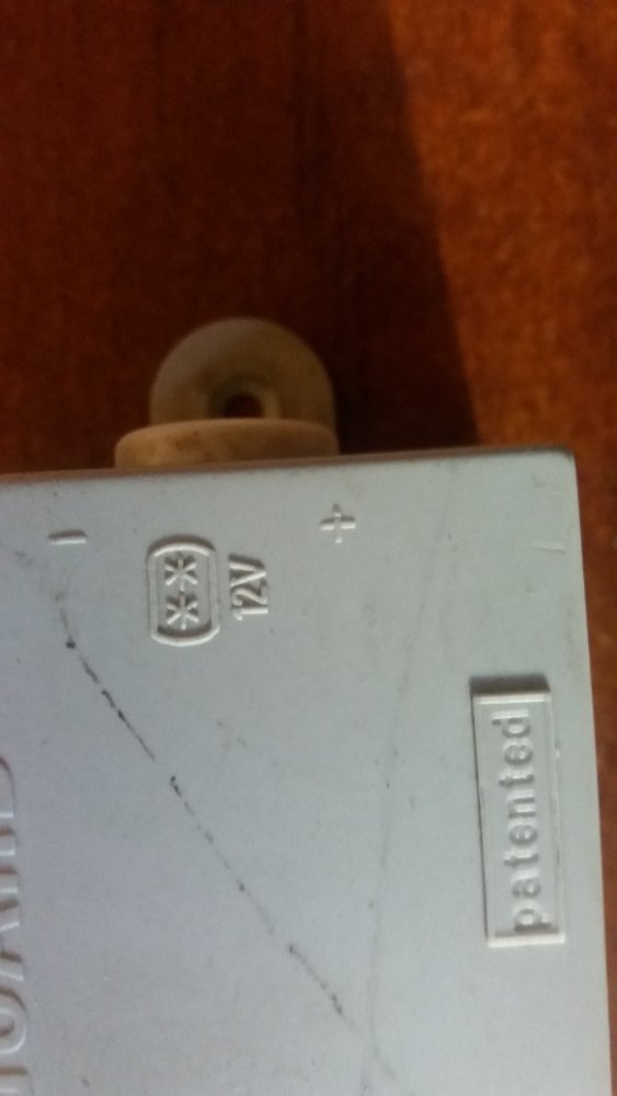

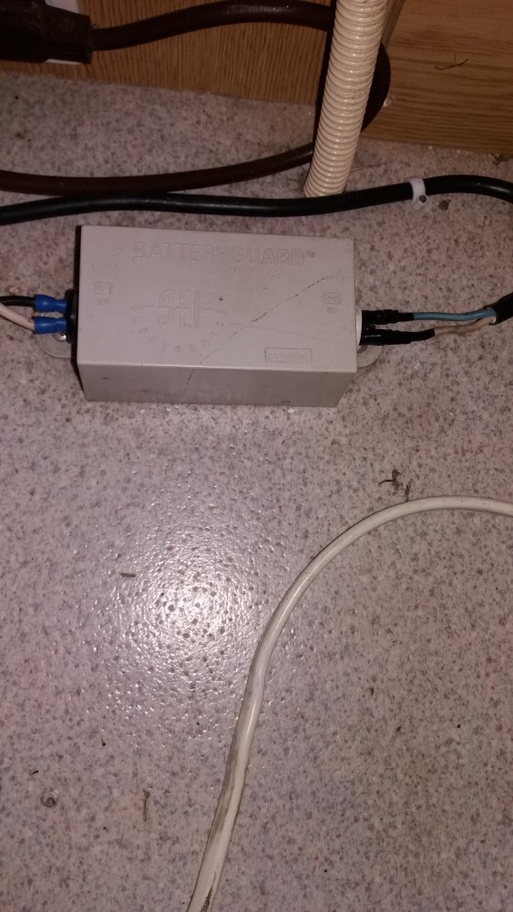

@Militoiu Ciprian - la cum se vede "cutiuta minune", conectata cu stecher - nu cumva este alimentat cu 220 Vca, ca daca e asa, e simplu, e doar un traf care scoate 12.00 - 14.4 Vcc la capatul celalalt. Da un pic mai multe detalii referiror la cutiuta - cam acelasi lucru a scris si George M.
Din ceea ce ai postat a doua oara - trebuie sa inteleg ca de fapt cutiuta se conecteaza la panoul solar? , nu se intelege din poza treaba asta.

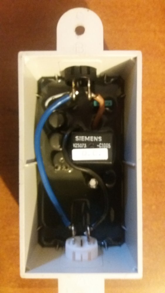

O sa desfac cutia si pun foto.Multumesc George, puteai sa-mi explici de prima data si era mai simplu cred.
Am scris despre masuratori referitor la ce a spus a spus Stefan (previne excesul de descarcare al bateriei).
Multumesc.
Desfă-o te rog și pune vreo poza, așa o să fie mai ușor de depistat ce este și la ce foloseste.

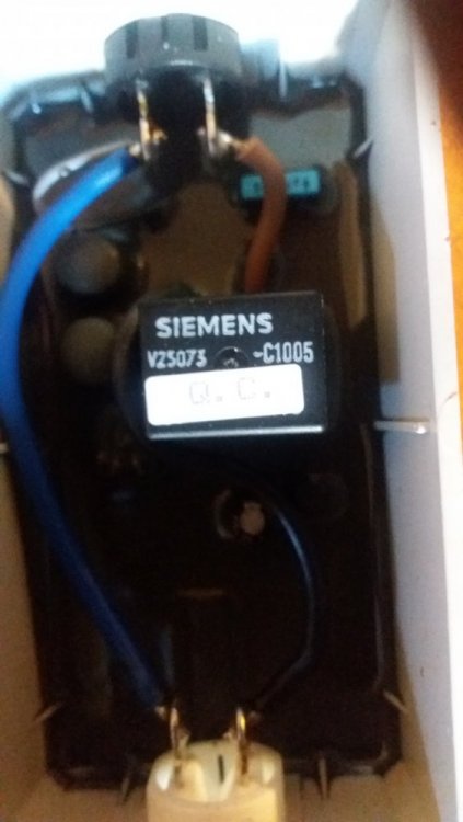

20180201_145925.thumb.jpg.20e1ff685c0c8c8fe0b161d832f12c13.jpg20180201_150239.thumb.jpg.1a151a6d404f84c9c98afdffac2f3f60.jpg
Cum spuneam si eu!
Nu faceam nici o aluzie. Doar am amintit ca....
Militoiu Ciprian
Insemna ca aceasta cutiuta la mine este busita pt. ca pe 12V frigiderul nu a functoinat niciodata.Daca elimin cutiuta presupun ca ar trebui sa functioneze si frigiderul pe 12V.
