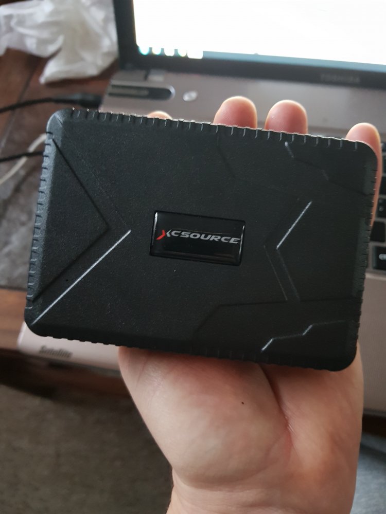

Am studiat piata in ultima saptamana, am tot citit pe ici pe colo si intr-un final m-am oprit la un Xcsource 407 care ofera o autonomie in sleep mode de 120 zile apoi trebuie reincarcat 10h.
Astazi l-am primit si "m-am jucat" cateva ore cu el si pot spune ca e foarte ok. Are o acuratete de cca. 10m ceea ce face imposibil sa-l ratezi.
E micut, nu foarte usor (300g) cu 6 magneti puternici pe spate. L-am lipit de laptop si l-am ridicat caml a 1m deasupra mesei. Comenzile sunt simple se fac prin sms sau se instaleaza o aplicatie, se fac niste setari apn si de acolo se poate urmari live, istoric pe ore/zile/luni...etc

Poza 1 - aspect

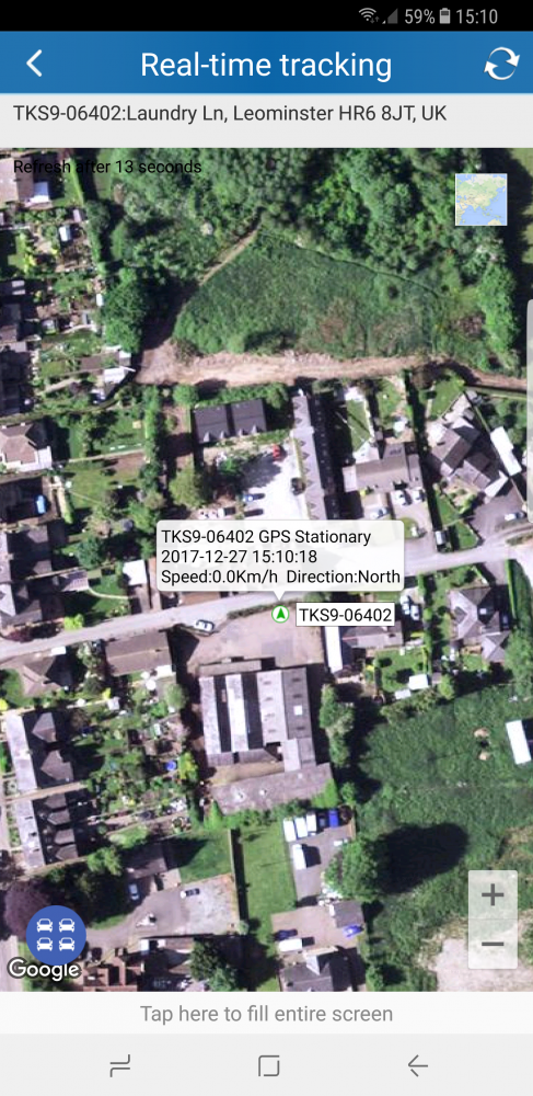

Poza 2 - urmarire live (aplicatie)

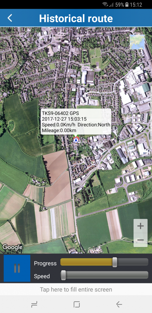

Poza 3 - verificare istoric (aplicatie)

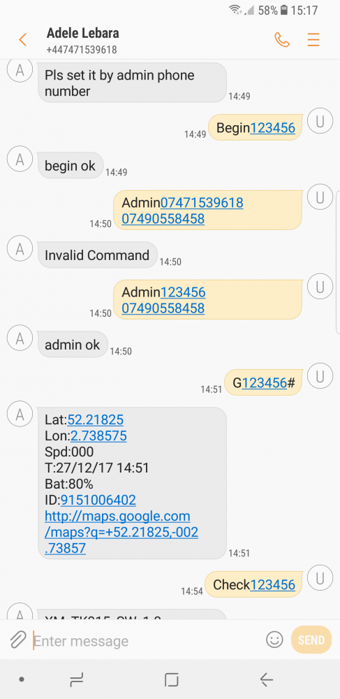

Poza 4 - comenzi date prin sms "A" este trackerul cu simul prietenei in el.

Baterie incarcata - sim activ introdus -> se fac setarile de admin de pe telefonul tau. Simplu, trimiti un sms de pe telefonul tau catre nr simului din tracker, se vede in poza 4. O data admin, trackerul iti va raspunde numai tie la comenzi. Cu un simplu sms gen "location" iti trimite pe telefonul tau locatia lui printr-un sms incluzand link pentru google maps.
Mai ai o optiune de urmarire live sau verificare istoric (pozele 2-3) printr-o aplicatie downloadata de pe magazin play, dar aici treburile se complica putin, cel putin mie mi-a luat 3h sa inteleg cum trebuie sa rulez in aplicatie. Trebuie sa dai niste comenzi trackerului cu apn-ul simului, cu user si parola ca la randul lui trackerul sa poata actiona internetul. Dupa cum im aduc aminte la vodafone setarile pentru internet erau de genul vodafone.live.com, id - wap cu passw - wap, parca nu mai retin exact, sim vodafone ro am folosit ultima dta in urma cu 10ani. Deci comenzile astea trebuie sa i le trimiti trackerului "admin123456 set apn vodafone.live.com" aici o sa primesti sms inapoi "apn ok". Ma rog...mi se pare o joaca dar tot odata complicat, cu atatea setari si comenzi dar ele sunt explicate pe larg in cartea de instructiuni.
