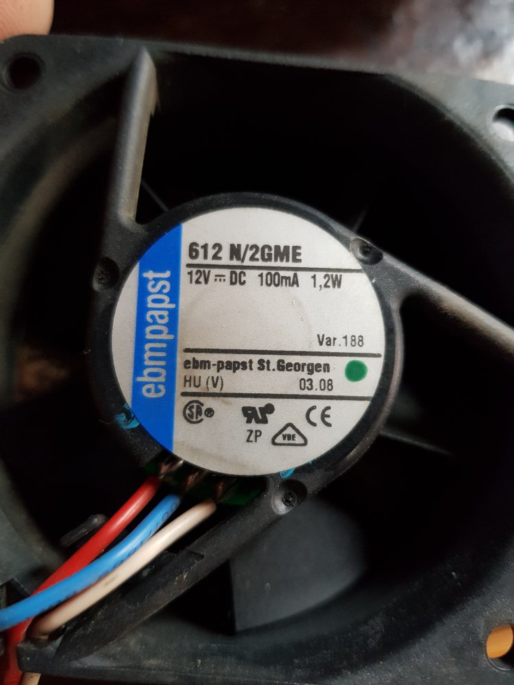

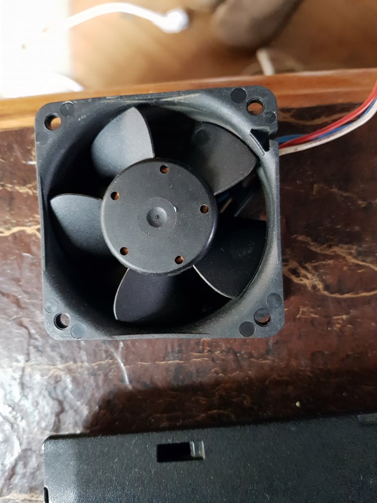

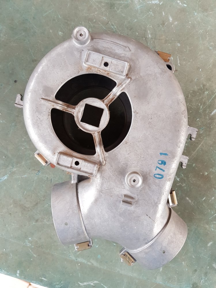

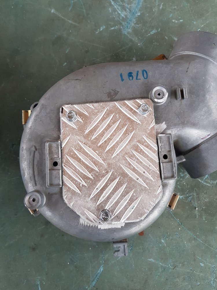

Wawak Cristian 187 Semnalează Publicat 25 Decembrie, 2017 Daca e interesat cineva pentru o modificare foarte utila ( zic eu) pentru rulota.... pentru ca in baie era foarte rece tot timpul la munte , m-am gandit ca ar fi binevenite ceva modificari. Ventul la mine era pe 220v si consuma mult curent, ceea ce nu e bine la off-camping. Am scos motorasul si paleta din carcasa ventului , am pus un capac la carcasa ( am tinut carcasa pentru distribuitor de aer din soba ) . Iar pe tubulatura care mergea spre baie am pus un cooler micut care consuma doar 1, 2 w. 100ma. Iar altul pe tubulatura care merge sub pat, pe care le pot porni separat. Sub pat ( masa) nu este nevoie pentru ca este foarte cald . Am facut special pentru baie. Va merge non-stop cat timp va merge soba. Pun si ceva poze. 5 1 Distribuie această postare Link către postare Distribuie pe alte siteuri

Eugen David 3.262 Semnalează Publicat 26 Decembrie, 2017 Salut Parerea mea este ca n-ai facut mare lucru demontand ventul (motorasul si paleta turbinei). Acele colere n-au sa poată sa scoată si distribuie din soba suficient aer cald, cum o făcea ventul montat direct pe soba cu un debit de aer cald mult mai mare decat colerele montate de tine! Daca-ti "faceai rost/ cumparai" un vent la 12v si acele colere le montai direct unde aveai nevoie sa-ti refuleze aerul distribuit de vent era altceva! Oricum din debitul de aer cald se pierde mult pe "traseu/tubulatura" datorita acelor ventile montate special pentru refulare aer, dar cu posibilitate de strangulare/închidere debit dupa nevoie, dar si a "orificilor/sliturilor" perforate pe tubulatura! Bunăoară eu la rulota mea la care am vent la 12v, iesire pentru incalzire la butelie, 3 ventile si încă câteva găuri pentru refulare aer montate pe circuitul lung, tot asa văzând la alti colegi si citind despre asta pe diverse forumuri, la capătul cel mai îndelungat al circuitului ma confruntam cu debit putin de aer cald! Am luat initiativa de a monta înaintea ventilului de refulare o "turbina" in care am montat un coler cu comanda separată! Aceea turbina am creat-o datorita faptului caci tubulatura folosita la capătul circuitului are o sectiune mai redusa, asa ca îmi da posibilitatea ca acel coler sa absoarbă mai mult volum de aer! Am montat si un variator pentru turatia colerului pentru a regla debitul de aer dupa "bunul meu plac"! Bine-nteles caci nu toate cele 3 ventile de sub pat le las deschise la maxim, sunt destule orificii in tubulatura prin care sa iasa aer cald sub pat, apoi spre peretii rulotei datorita acelor spatii create pe cele 3 laturi ale patului! Circuitul trece si prin baie, acolo se si reduce sectiunea tubulaturii, insa inainte de reducere am practicat in tubulatura orificii de refulare aer in baie! Nimic din toate astea nu erau insa posibile fara vent, fara puterea lui de aspiratie si refulare aer cald, normal ca si ventul are regulator de turatie! Încă ceva ce am facut, pe circuitul scurt am montat "o strangulare" a debitului de aer, fiind egale ca sectiune cele 2 ramificații prea mult aer mergea pe circuitul scurt, asa la "l-am portionat"! "Acum", rulota mea fiind destul de mica, 4, 25 m la interior n-a fost prevazuta cu vent, doar cu soba, asa ca toata treaba este cumpărată si montată de mine! Sfatul meu @Wawak Cristian "pune mana" si achizitioneaza-ti un vent la 12v, apoi montează unul din cele 2 colere unde doresti "baie..." si o sa ai căldură si in baie, ca asa cum spui c-ai facut, eu unul nu te vad cu căldură, prea putin pot absorbii si refula colerele montate de tine, fiind montate destul de departe de soba, "ori poate nu" Bine-ar fi sa ma-nsel, dar zic ca nu! Baftă si caldura-n baie sa ai, ca in rulota o sa ai de la soba! 1 Distribuie această postare Link către postare Distribuie pe alte siteuri
Wawak Cristian 187 Semnalează Publicat 26 Decembrie, 2017 Va inteleg. Imi pare rau ca nu reusesc sa pun poze ( poate nu ma pricep eu) sa vedeti ce coolere am pus. Va contrazic si cu debitul de aer si cu eficacitatea. Sa nu mai vorbim de consumul de curent. Apropo. In baie se face o caldura de nici nu poti sa respiri. La -8 grade a trebuit sa las trapa deschisa ca efectiv nu mai aveai aer de cald ce era. Acum mie nu imi este tot una ca imi nconsuma 1A ora sau ca imi consuma doar 100mA ora. Sa nu mai vorbim de zgomotul pe care il face Trumaventul si care il face coolerul . Ori cum eu sunt mai mult decat multumit cu coolerul decat cu Trumavent ul. Poate o sa ne vedem la o intilnire si mai schimbam vreo doua vorbe . Ps. Nu cred ca iti permiti sa lasi Trumaventul sa mearga non stop. Ei eu imi permit sa las coolerul sa mearga non stop. 2 Distribuie această postare Link către postare Distribuie pe alte siteuri

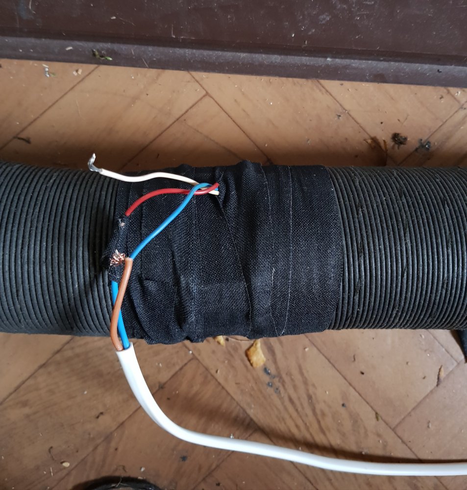

Radu Ghita 3.646 Semnalează Publicat 26 Decembrie, 2017 Ce nu-mi place mie, este imprvizatia aceea cu fire rasucite si atat. Pericol mare de incendiu! Fa un lucru serios, pune pini pe capetele firelor si fa legaturile intr-o regleta. Inlatura banda izolier pe care ai pus-o acolo si pune in locul ei banda adeziva de aluminiu. Spor la experimentat! 3 Distribuie această postare Link către postare Distribuie pe alte siteuri
Wawak Cristian 187 Semnalează Publicat 26 Decembrie, 2017 :::))) Au fost facute in probe. Nu era finalizata lucrarea atunci. Acum e profesional facuta lucrarea. 1 Distribuie această postare Link către postare Distribuie pe alte siteuri
Wawak Cristian 187 Semnalează Publicat 28 Decembrie, 2017 Le am scos din niste amplificatoare de mercedes. ::)) sunt putin mai speciale fata de coolere normale ca au paletele mai late si au debit de aer foarte mare si bun. Caut acuma sa vad daca mai am unu si te cadorisesc cu placere. 1 1 Distribuie această postare Link către postare Distribuie pe alte siteuri
