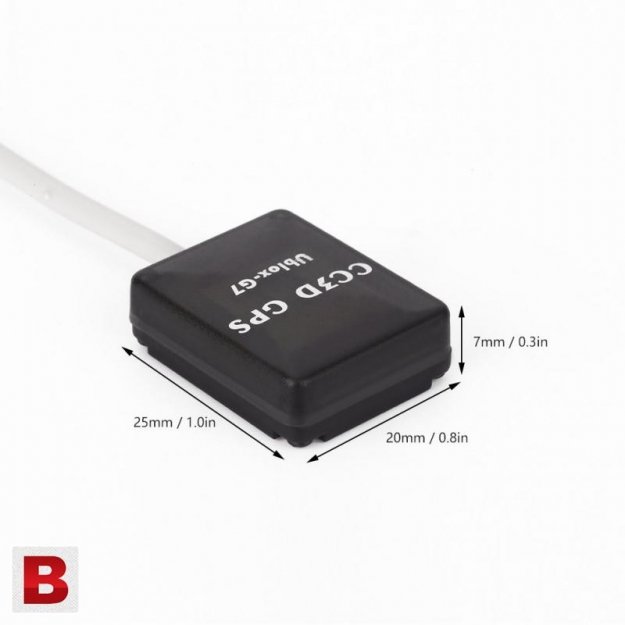

Klaudiu B 105 Semnalează Publicat 21 Februarie, 2018 în urmă cu 12 ore, Klaudiu B a scris: Oricare din ele plus un receptor GPS pe perioada cat o folosesti. Eu asa as face , sînt valori mari, care pot face cu ochiul eventualilor hoti. M a atenționat cineva apropo de RECEPTOR GPS, eu am vrut să zic că aș folosi oricare dintre cele enumerate de Dragoș plus un dispozitiv de localizare prin GPS. Distribuie această postare Link către postare Distribuie pe alte siteuri
Adrian Maier 43 Semnalează Publicat 21 Februarie, 2018 (modificat) Cand mi-am cumparat bicicleta, cea mai mare panica a mea a fost sa nu-mi fure cineva bicicleta....si dupa ce m-am gandit cateva zile, si dupa ce mi-am cumparat o "legatoare" deaia de biciclete mai scumpa....si m-am gandit ca daca as vrea sa fur acea bicicleta tot as putea sa tai respectivul fier... (am un flex dewalt pe baterie) ... mi-am cumparat de pe olx. un dispozitiv destul de ieftin (100 si ceva de lei) care se incarca printr-un miniUSB si in care bagi o cartela SIM... si cand apelezi nr-ul de telefon aferent SIM-ului....device-ul respectiv iti trimite printr-o aplicatie instalata pe telefonul tau coordonatele GPS ale device-ului. De acolo-n colo fiecare se descurca cum poate sa-si recupereze rulota...sau bicicleta.. Asta in cazul in care hotii nu o duc intr-un buncar, tunel sau o fac bucati pana afli tu unde este...Bateria device-ului in stand-by tine 1-2 saptamani, dar in cazul unei rulote unde nu suntem conditionati de volumul dispozitivului, se poate lega la o baterie externa de 10-20.000 mA si extinde autonomia la cateva luni. Modificat 21 Februarie, 2018 de Adrian Maier 4 2 Distribuie această postare Link către postare Distribuie pe alte siteuri
Adrian Maier 43 Semnalează Publicat 21 Februarie, 2018 Eu am bagat device-ul in cadrul bicicletei dupa ce am scos scaunul. Daca mi-ar fi furat-o baietii din "Ocean`s Eleven" sau "Italian Job" probabil ca scoteau scaunul...aruncau device-ul si nu mai gaseam bicicleta Distribuie această postare Link către postare Distribuie pe alte siteuri
