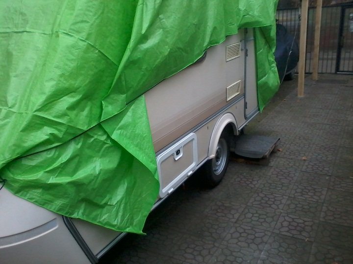

Mihnea Stoenescu 499 Semnalează Publicat 12 Decembrie, 2017 Este al treilea an in care rulota mea este acoperita cu o prelata (ieftina, 6/4 m) din "rafie" impermeabilizata. Nu am avut probleme cu umezeala, nici cu mucegaiul. Primavara, cand o "despachetez", este curata si uscata precum bebelusul din reclamele cu produsele Pampers. Bineinteles, inainte de acoperire, rulota trece prin operatia de spalare cu spuma activa urmata de uscare temeinica. Fenomenul formarii condensului poate apare numai daca se utilizeaza incalzirea in rulota urmata de racire, in conditiile unui ambient umed si rece (atmosfera cetoasa). Deasemenea, pentru formarea apei condensate, prelata trebuie sa permita, pentru o oarecare perioada de timp, patrunderea aerului rece incarcat cu vapori. Trebuie sa ne gandim ca, in anotimpul rece, cu anumite exceptii (ceata = nano particule de apa lichida), avem avantajul ca aerul contine o foarte mica cantitate de apa gazoasa, deci este mult mai uscat (comparativ cu vara). Deci, trebuie evitate conditiile propice condensarii apei. 2 Distribuie această postare Link către postare Distribuie pe alte siteuri

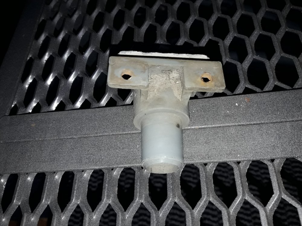

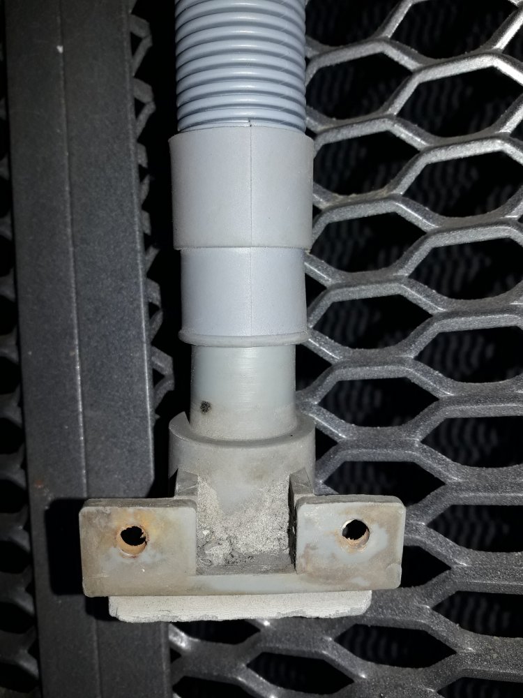

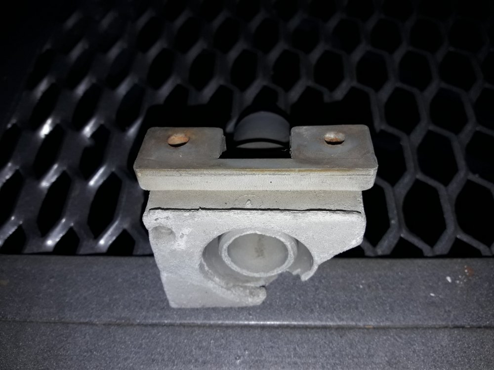

Teo Raducanu 256 Semnalează Publicat 14 Noiembrie, 2018 10 minute în urmă, Teo Raducanu a scris: -App.am lasat frana de mana jos , ca la primavara sa nu bat cu barosul sa o deblochez. -mi-am facut talpi si iam bagat sub suporti de calare , tare fratilor, lucruri bune de invatat. -Ma poate ajuta cineva cu un sfat, unde as putea gasi si eu asa ceva. Distribuie această postare Link către postare Distribuie pe alte siteuri
Teo Raducanu 256 Semnalează Publicat 14 Noiembrie, 2018 Chiar acum, Teo Raducanu a scris: -Ma poate ajuta cineva cu un sfat, unde as putea gasi si eu asa ceva. -aceasta piesa este de la scurgerile de la bucatarie , lavoar si cadita dus. -sunt din plastic se monteaza pe spate exterior sub peretele rulotei. -am nevoie de ele daca nu gasesc o sa fiu nevoit sa improvizez. -Va multumesc anticipat. Distribuie această postare Link către postare Distribuie pe alte siteuri
