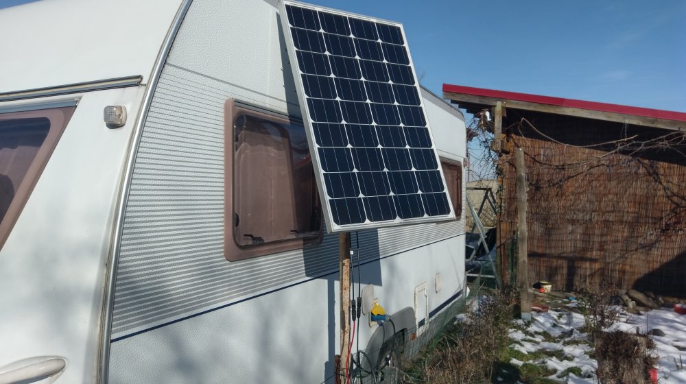

-trebuie sa introduc un panou solar in circuit (panoul de 100W si incarcatorul bateriei au fost impreuna cu rulota) Ce baterie imi recomandati si unde ar fi bine sa o montez?

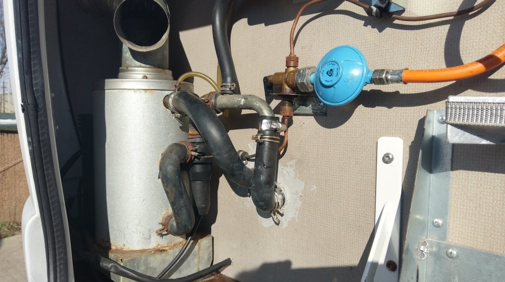

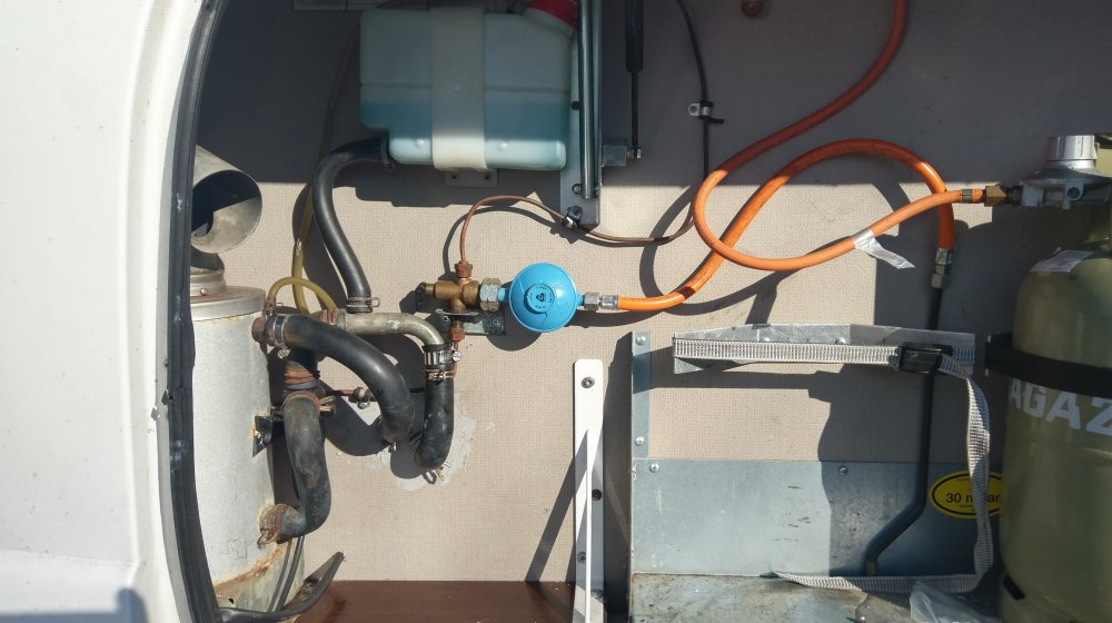

-si cea mai spinoasa problema este ca nu am apa calda Am achizitonat deja o centrala Primus pe care vreau sa o montez in portbagaj langa butelie iar bolerul de 10l undeva sub canapelele din fata pentru a avea circuitul de incalzire cat mai scurt. Este cea din poza alaturata.
Intrebarea mea este cum trag conductele de apa calda prin interiorul rulotei in asa fel incat sa nu fiu nevoit sa gauresc mobilierul si ce piese auxiliare asa avea nevoie pentru montaj?

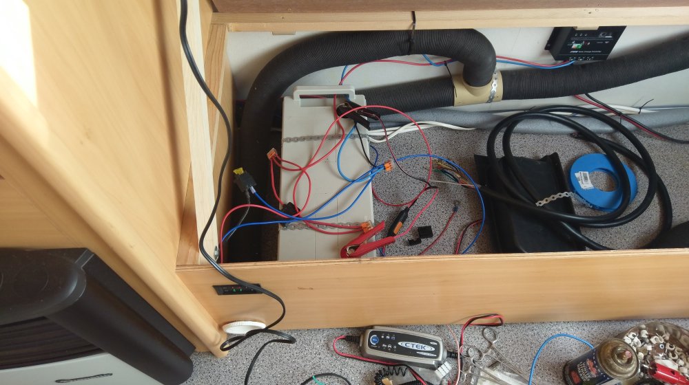

Am finalizat modificarile esentiale pe care mi le-am propus si suntem gata de plecare. Am montat trumavent pe 12v, centrala Primus si boilerul caruia a trebuit sa schimb senzorul de temperatura, schimbat baterii pentru apa calda si rece, montat perdea dus, realizat instalatie si prize pe 12v pentru offcamp, montat pwm 20A, instalat modul de vizualizare tensiune si consum, schimbat cablu 13 fire ( cel vechi am descoperit ca avea cateva fire rupte si ascunse sub o izolatie prost facuta).
