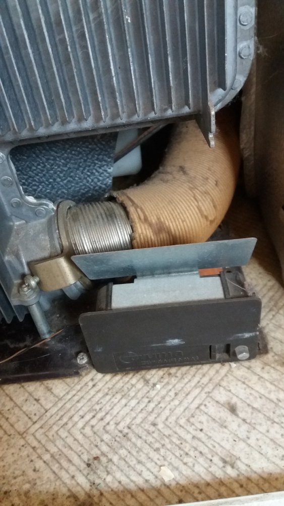

La indemnul subsemnatului un amic si-a achizitionat o rulota Adria  din Olanda .....toate bune si frumoase
Nu a observat  , dar nici nu a facut proba la sistemul de incalzire  care normal ca nu merge.....

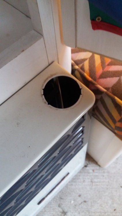

O sa atasez mai multe imagini  ale sobei in cauza cu rugamintea sa-mi spuneti unde este amplasat  sistemul piezo  la acesta soba....in locul unde ar fi trebuit sa fie acest  ....aprinzator ... vanzatorul a pus un capac care obtura locul respectiv........, mai bine zis intrebarea este  unde face  aprinzatorul   legatura cu corpul sobei pentru a da scanteie.
M-am uitat dupa urme de fire ...posibil sa fie smulse , dar nu-mi dau seama

Soba e identica cu a mea.
Nu e obturat nimic.
Sistemul piezo e in chestia dreptunghiulara din dreapta jos.

Si cum dau scanteie ???   Pe ce apas ......

Milan Petrin
Tija care iese afara are in cap un comutator apasa pe el si roteste trebuie sa auzi cum da scinteia si sa vezi flacara
Marius Negru
Din ce am vazut in foto si am mai vazut pe alte rulote, este o soba cu aprindere electronica. In dreapta jos unde scrie truma pe plastic ar trebui sa fie compartimentul de baterii. El da scanteie pana se aprinde flacara atunci cand este apasat si rotit butonul de pornire si si reglare a caldurii gradat de la 0 la 10. Prima data verificati daca bateriile sunt bune, cel mai bine puneti baterii noi, apoi apasati si rotiti tija din stanga in sens invers acelor de ceasornic, la apsare si rotire ar trebui sa dea scanteie prin fanta de sticla din stanga jos. Astea toate cu gazul deschis.

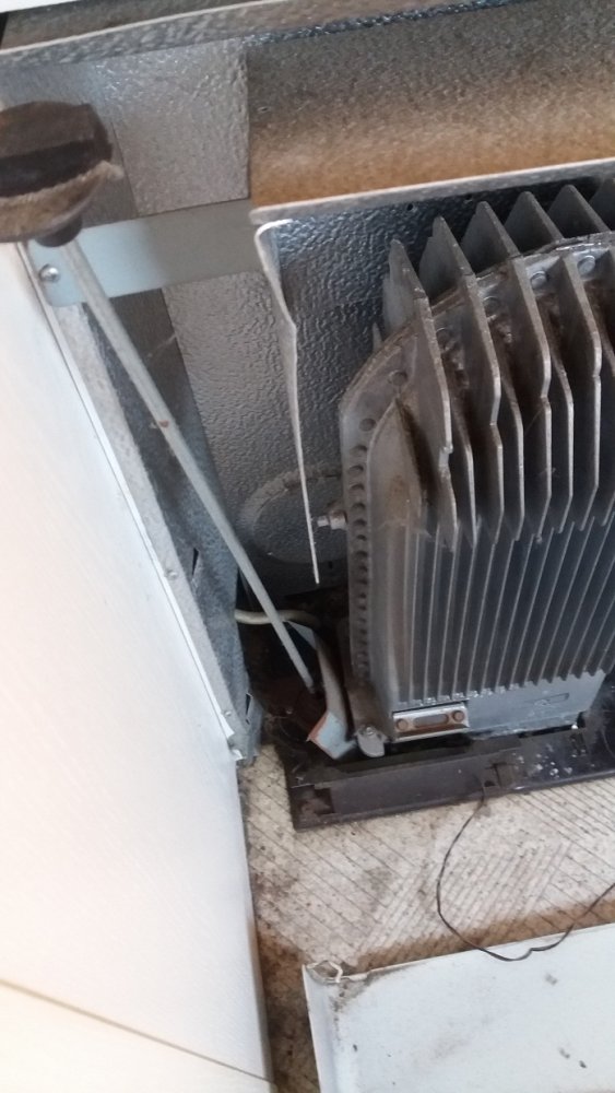

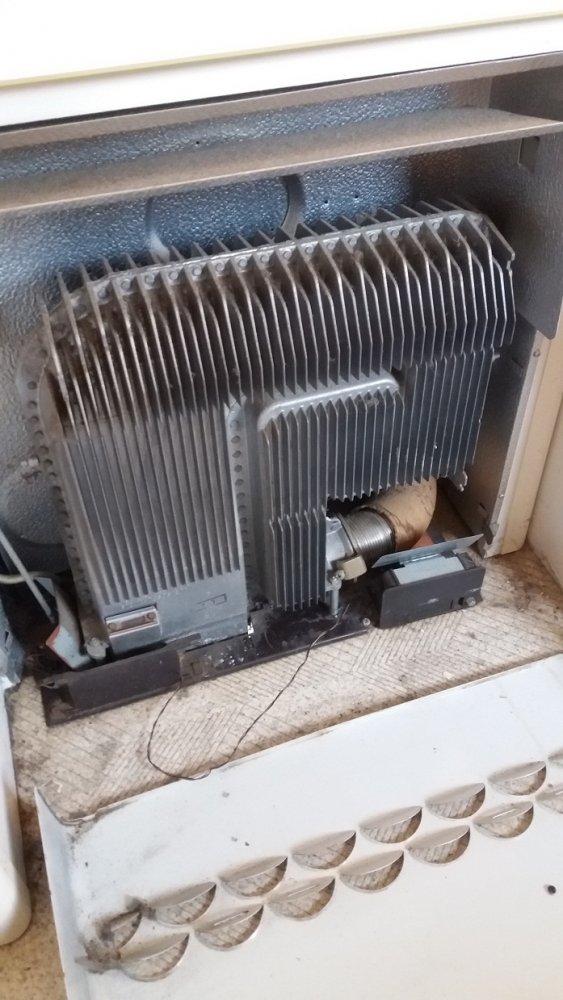

Salut Sorin , din ce vad in poze ai 2 probleme , ;
Termostatul este montst invers , este pus cu fata spre soba ceea ce nu este bine.
Nu vad daca firul pentru scanteie ajunge in robinet, acolo ai un microcontact care este activat prin apasarea si rotirea butonului de pornire a sobei .
Verifica bine daca firul intra in buton din poze am impresia ca este desprins , rupt si ca nu ajunge in buton...

Am schimbat bateriile de la modul, am curatat contactele electrice si , , VICTORIE .....soba merge :OK::OK:
