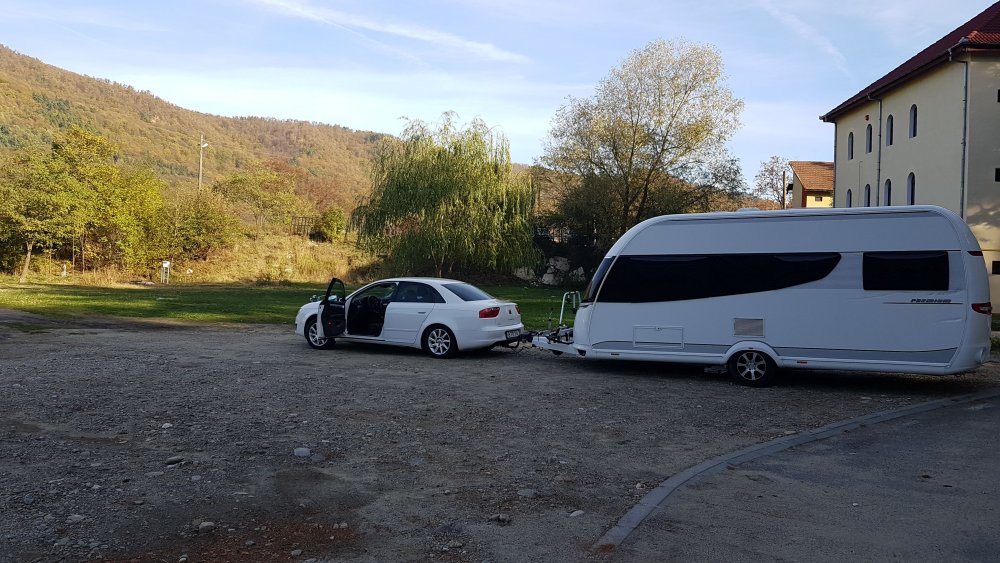

Salut. Modelul asta image.png.0b685d331123fa2c4291f5be11dcb7a1.png l-am montat eu pe rulota mea acum o luna. 185 cm se refera la distanta dintre roti. Daca rulota este mai ingusta se poate taia bara dintre cele doua motoare. Cele doua suruburi de prindere sunt pe barele care vin cu motoarele. Bara din mijloc o poti scurta cu flexul. Se monteaza in aproximativ 3 ore fara cablaje. Suruburile le-am schimbat si eu pentru ca erau prea scurte. Duritate 10.9 sunt cele originale cu o lungime de 50 mm. Se poate monta si pe sasiul tau fara griji. Este o treaba de doua persoane sau singur cu un cric tip crocodil. Un motor are vreo 18 Kg si nu-l poti tine singur pana prinzi suruburile. Am pus si manualul si o poza cu el montat pe rulota mea. Ai nr meu de telefon in semnatura pentru detalii.

Domnul alexandru Popa daca te uiti un pic mai departe la masina si rulota vezi ca nu sunt in  acelasi plan .Rulota este aplecate de spate in fata, ca sa o agati perfect de masina trebuie sa pui rulota la boloboc si masina la boloboc si sa masori distanta de la pamant pana la jumatatea bile la rulota si masina. Daca sunt egale este bine dar din poza ta nu este asa,
In al doilea rand moverul coboara garda la sol a rulotei intre 5 si 8 ccm si iti va fi mai greu sa intri off. Dar cu masina care o ai nu vei putea intra off ve intra numai in campinguri
Alexandru Popa
Este normal sa fie lasata spre fata. Erau multe bagaje in masina plus ca rulota nu mai era goala asa cum o facuse neamtul. Cand am adus-o din Olanda masina si rulota erau perfect aliniate, dupa ce a intrat sotia in ea cu jumatate de casa, s-a mai schimbat treaba. Lucru acesta nu l-am simtit decat la prima iesire. Daca pana atunci masina nu avea probleme sa o traga si cu 120 km/ora, dupa interventia doamnei mele mai mergeam maxim cu 90 km in siguranta. Are cantar pe roata de la protap si era echilibrata greutatea. Cat despre iesirile off pot spune ca nu am avut probleme nici la Gura Raului de 1 Decembrie nici la Cheia. Nu atinge daca stii cum sa abordezi denivelarile. Singurul punct unde am atins rulota este acel suport care tine tija de la frana ei, care este amplasat pe mijlocul in partea din fata dupa protap. Era pe asfalt la o coborare intr-o curte. Intre timp am schimbat masina tocmai pentru a putea pune mai multa greutate.
