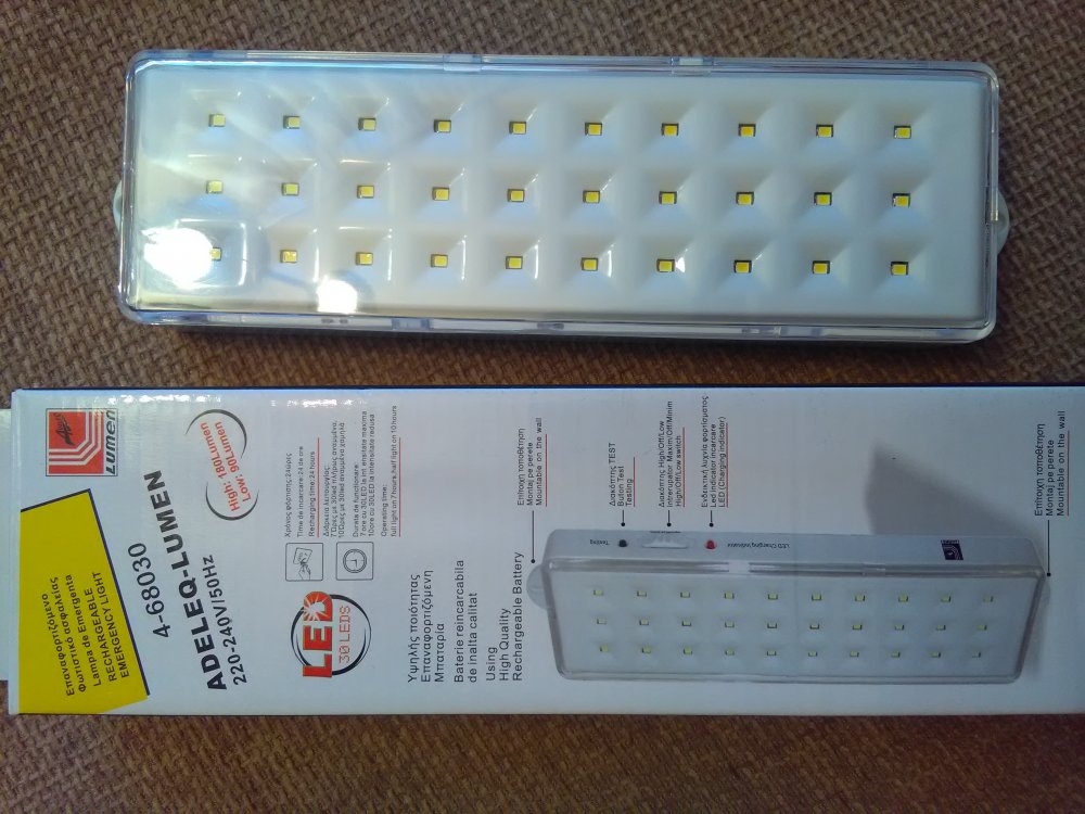

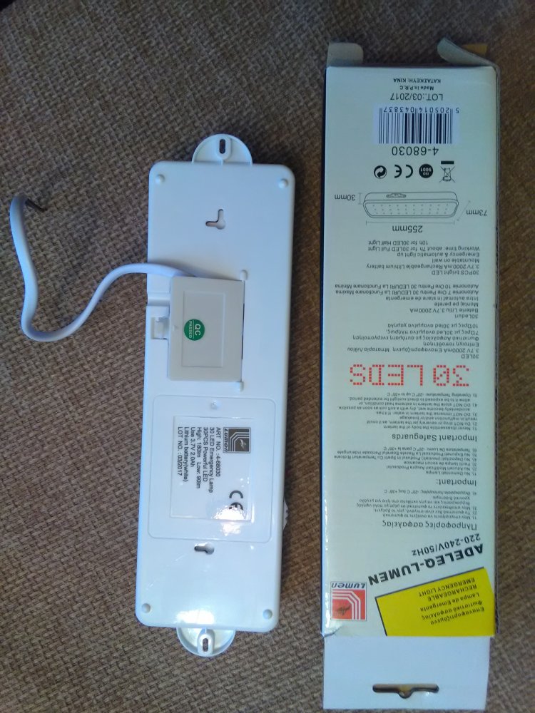

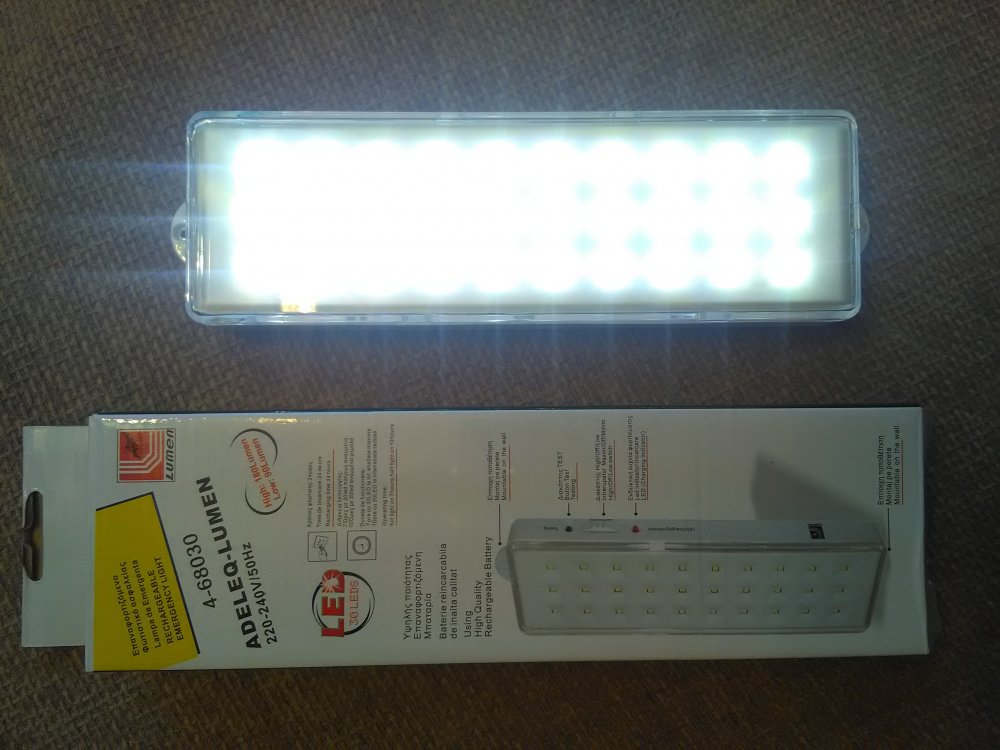

Cristian A 1.541 Semnalează Publicat 12 Octombrie, 2017 Se numeste ADELEQ-LUMEN E o lampa pe led, cu 30 led-uri, care are un buton de comutare cu trei pozitii: high/ off / low, ledurile se pot comuta pe intensitate maxima (180 lm) , oprit sau intensitate mai mica (90 lm) . Se incarca de la priza si cel mai important, are o baterie litiu de 2000 mAh, care ii o ofera o autonomie de pana la 10 ore. Functioneaza direct pe 220V, iar in lipsa tensiunii de alimentare trece direct pe acumulator. Functioneaza de la -25 la 35 grade. Se gaseste in magazine (se poare cauta dupa denumire) la pretul de aproximativ 40 lei cu tva inclus. 4 Distribuie această postare Link către postare Distribuie pe alte siteuri

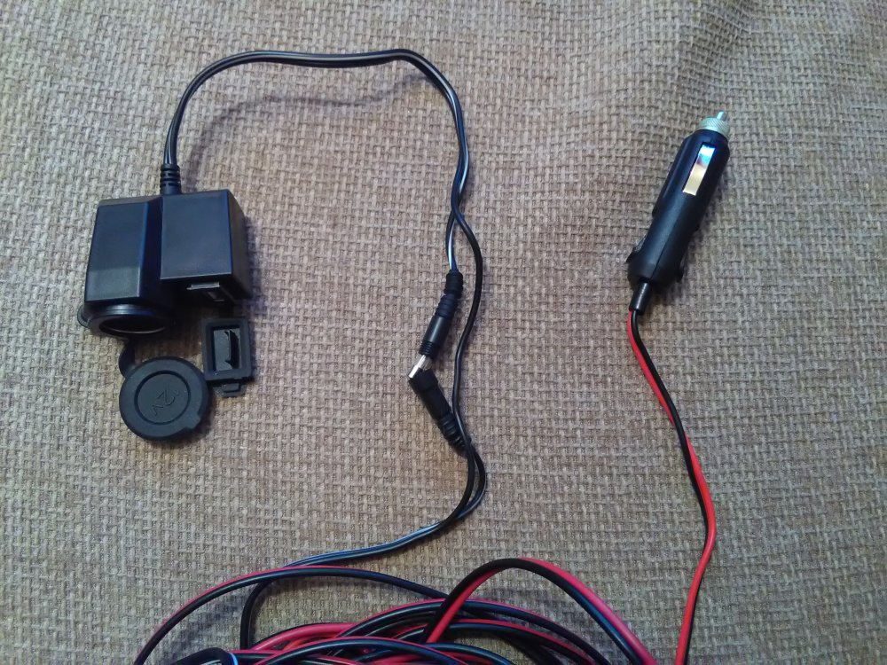

Cristian A 1.541 Semnalează Publicat 12 Octombrie, 2017 PRIZA DE EXTERIOR De fapt doua prize: una standard de 12 V cc si una pe USB, ambele intr-o carcasa etansa si cu capace de cauciuc care impiedica intrarea apei. Mai are, montat pe firul de plus, soclu etans cu siguranta fuzibila care se poate schimba. In capat i-am pus un stecher standard de 12 V, plus cablu si am obtinut un prelungitor de 7-8 metri, pe 12 volti, rezistent la apa. Priza e de pe AliExpess, costa 20 lei (fara taxe transport, adica nu sunt), vine cu si cu sistem de prindere (e de fapt pentru motociclete si se leaga pe acumulator, se monteaza pe ghidon si sunt rezistente la apa), stecherul pe 12v e unul destul de bun, costa 6 lei la Selgros, cablul 70 bani/metru. (Legaturile le-am cositorit si le-am izolat cu tub termosensibil sa nu patrunda apa) 5 Distribuie această postare Link către postare Distribuie pe alte siteuri

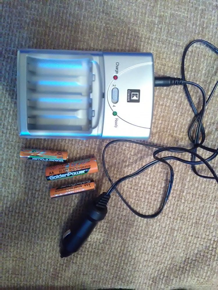

Cristian A 1.541 Semnalează Publicat 12 Octombrie, 2017 INCARCATOR ACUMULATORI Se alimenteaza de la 12V, priza standard auto. Incarca 2 sau 4 acumulatori (are buton de comutare), tip AA sau AAA. Incarca cu pana la 700 mAh. E cu sigla K, Kaufland. Nu retin pretul, dar nu e scump deloc. Acumulatori, la oferta, la Mediagalaxy sau Altex: AA Goldenpower Ni-Mh 2400 mAh si AAA Goldenpower Ni-Mh 900 mAh, i-am gasit si la 12-14 lei/ 2 buc. 4 Distribuie această postare Link către postare Distribuie pe alte siteuri

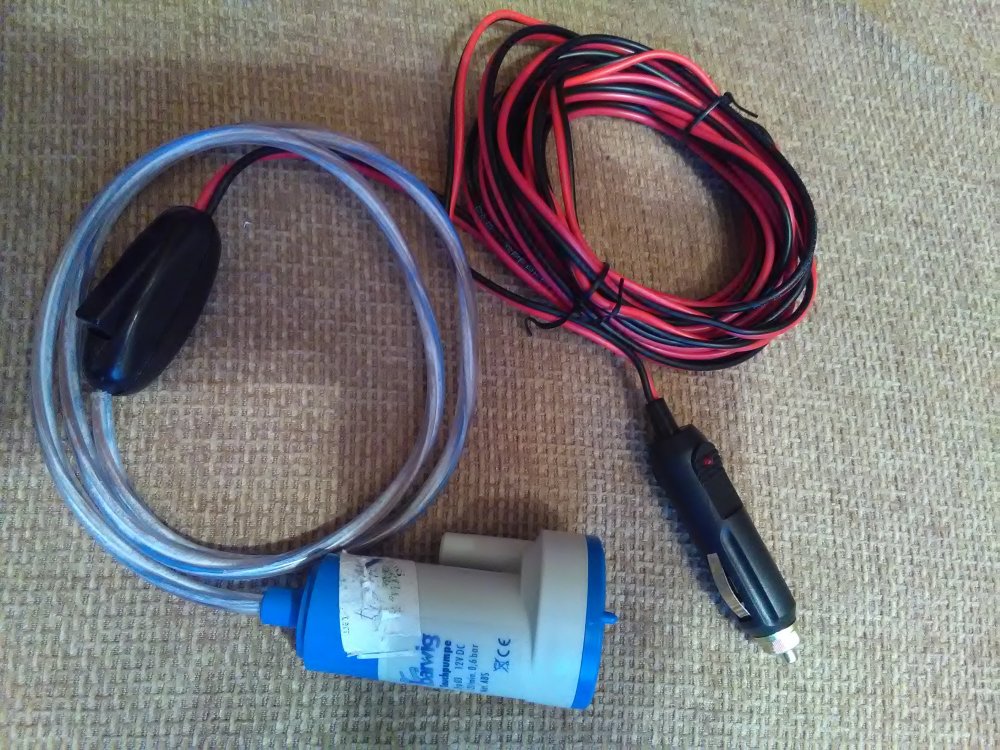

Cristian A 1.541 Semnalează Publicat 12 Octombrie, 2017 DUS alimentat la 12 V cc Pompa e de pe Exis, a costat in jur de 40 lei, cablul electric e 70 bani/ metru, stecherul pe 12 V e 6 lei la Selgros, plus un intrerupator tip veioza. Toate legaturile le-am cositorit si izolat cu tub termosensibil (2 lei/ metru, ajunge pentru 20 legaturi). Proba de foc la dus: alimentat rulota (rezervorul) direct din rau (pompa nu am pus-o pe fund la nisip, am asezat-o pe pietre) printr-un furtun lung de 10 metri (aceeasi diferenta de nivel) 5 Distribuie această postare Link către postare Distribuie pe alte siteuri

Martin 2 Semnalează Publicat 19 Octombrie, 2017 @Cristian A cit a fost pompa di de unde ai cumparat o? Distribuie această postare Link către postare Distribuie pe alte siteuri
Marian Eduard 228 Semnalează Publicat 19 Octombrie, 2017 39 minute în urmă, Martin a scris: @Cristian A cit a fost pompa di de unde ai cumparat o? A cumparat- o de la EXIS. Dacă dai o cautare pe google cu textul piese rulote vei gasi câteva magazine online. Bafta Distribuie această postare Link către postare Distribuie pe alte siteuri
Cristian A 1.541 Semnalează Publicat 19 Octombrie, 2017 Da, e de pe la Exis si a fost in jur de 40-45 lei, nu mai tin minte exact. https://exis.ro/accesoriu_rulota/Pompa_apa_Barwig_12_l-1690.html Distribuie această postare Link către postare Distribuie pe alte siteuri
Cristian A 1.541 Semnalează Publicat 20 Noiembrie, 2017 Am tras apa pana la rulota printr-un furtun de apa de 20 m, desfasurat 8-9 m din colac, pompa in priza de 12V printr-un cablu electric de 7-8 m, de 2 x1, 5. Pompa consuma putin si a fost suficient de gros cablul. La distante mai mari recomand cablu de 2, 5 sau 4. Ca si exemplu, prin cablul prin care am alimentat pompa de apa, nu am reusit sa umflu o roata de rulota la 8 m distanta compresorul de priza (compresorul mergea cam la 25-30% din putere). Distribuie această postare Link către postare Distribuie pe alte siteuri
