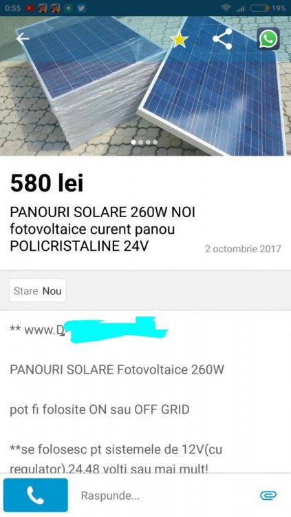

Buna seara,
Sper sa nu fac reclama la vreun nume de produs asa ca am atasat poze cu site-ul acoperit.

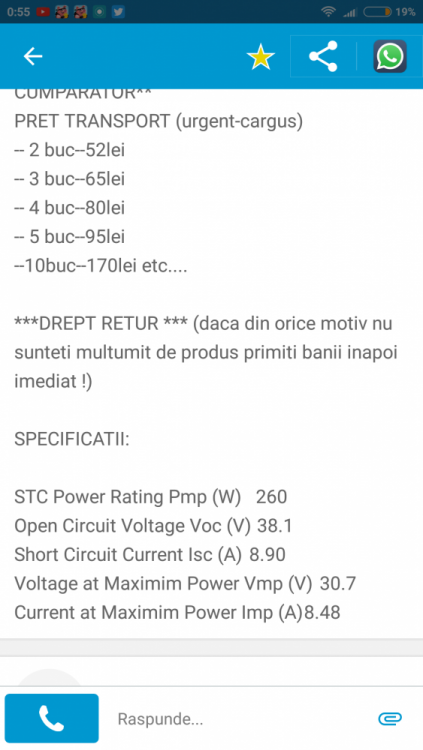

Am gasit panourile acestea la pretul de 580 ron /260w.  Mi se par dubios de ieftine, pentru ca am vazut si la pretul de 1000ron.
Care este diferenta intre ele?
Acest producator are si baterii gel,  si ele destul de ieftine.  A folosit cineva?

Intre panoul solar si baterie trebuie sa existe un regulator de tensiune (mai este folosit si termenul de "controler").  Controlerele sunt de 2 tipuri: PWM (cu pret scazut, 60 - 150 lei) care functioneaza cel mai frecvent la tensiuni de 12/24V (toata puterea echivalenta tensiunii ce depaseste pe cea necesara incarcarii se pierde) si MPPT (urmarirea punctului maxim de putere) care pot functiona la tensiuni ridicate si pot livra cei cca 14 v necesari bateriei de 12V fara a se pierde din puterea debitata de panou. Pretul acestora din urma sunt, evident, mult mai mari (de la 400 lei in sus, depinzand de valoarea tensiunii preluate, curent maxim, s.a.).
Ceea ce vinde firma mentionata de tine furnizeaza puterea maxima la tensiunea de 30, 7V. Ca atare, nu poti folosi un astfel de panou pentru o baterie de 12V printr-un controler comun tip PWM (daca folosesti un astfel de regulator, , sesizand 31V, se va autoseta pe 24V iar acest mod de incarcare iti va distruge bateria de 12V, ca sa nu mai vorbim si de pierderea de putere). Rezulta ca ai nevoie de unul MPPT care te duce la costuri sensibil mai mari.
Alt motiv pentru care pretul este mai scazut la aceste panouri este acela ca ele sunt pe tehnologie policristalina si nu monocristalina. Cele monocristaline debiteaza chiar si la iluminare slaba in conditiile zilelor noroase, pe cand cele din oferta, nu. Este drept ca si cele policristaline au ceva bun - sunt mai stabile termic.
Deci, pentru a fi folosit intr-o instalatie de 12V (de tip rulota), asociat unui regulator PWM, trebuie un panou fotovoltaic monocristalin care sa furnizeze cel mult 18V .
In general, aceste panouri sunt limitate la puteri pana in 180W.    Cred ca se poate usor deduce ca, folosind un regulator PWM, pentru a beneficia de puterea maxima, ideal este ca panoul sa furnizeze o tensiune de lucru cat mai apropiata de tensiunea optima de incarcare a bateriei ( la cele de 12V -  cca 14, 5 V).    Personal, nu consider ca aceasta marfa are un pret foarte avantajos.
